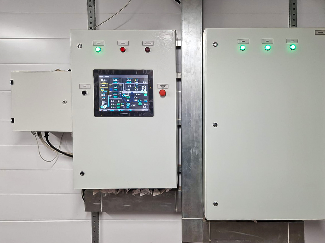

В рамках проекта требовалось автоматизировать работу семи котлов Е-25-3,9-440ГМ и обеспечить полноценную защиту системы, контроль технологических параметров и управление исполнительными механизмами.

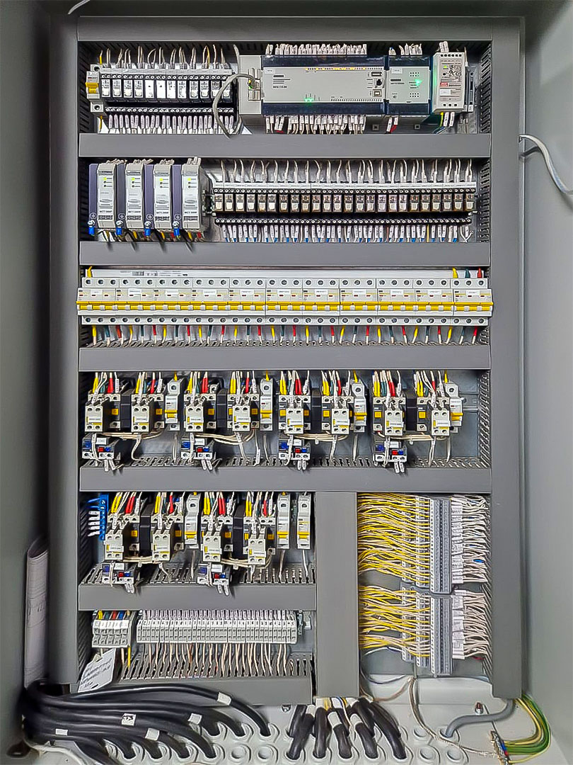

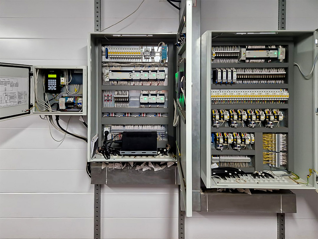

Система управления котельной построена на базе программируемых логических контроллеров ОВЕН ПЛК110-60 [М02], предназначенных для автоматизации средних систем, и модулей аналогового и дискретного ввода-вывода МВ110 и МУ110, на базе которых собраны семь шкафов управления. Для каждого котла использовалось по два контроллера и по нескольку модулей. Всего в проекте задействовано 14 контроллеров ПЛК110, почти 100 модулей аналогового и дискретного ввода МВ110 и 14 модулей аналогового и дискретного вывода МУ110.

Контроллеры ПЛК110-60 [М02] получают сигналы от датчиков, обеспечивая управление исполнительными механизмами котла, электроприводами и частотными преобразователями в зависимости от показателей параметров котла с целью поддержания оптимальных режимов работы котла. А также реализует защиту котлов от аварийных событий.

Все данные о текущих процессах выводятся на панель оператора, установленную на шкаф управления.

В результате заказчик получил комплексную систему автоматизации котельной с централизованным контролем технологических параметров, управлением исполнительными механизмами и встроенными алгоритмами защит для безопасной эксплуатации оборудования.
