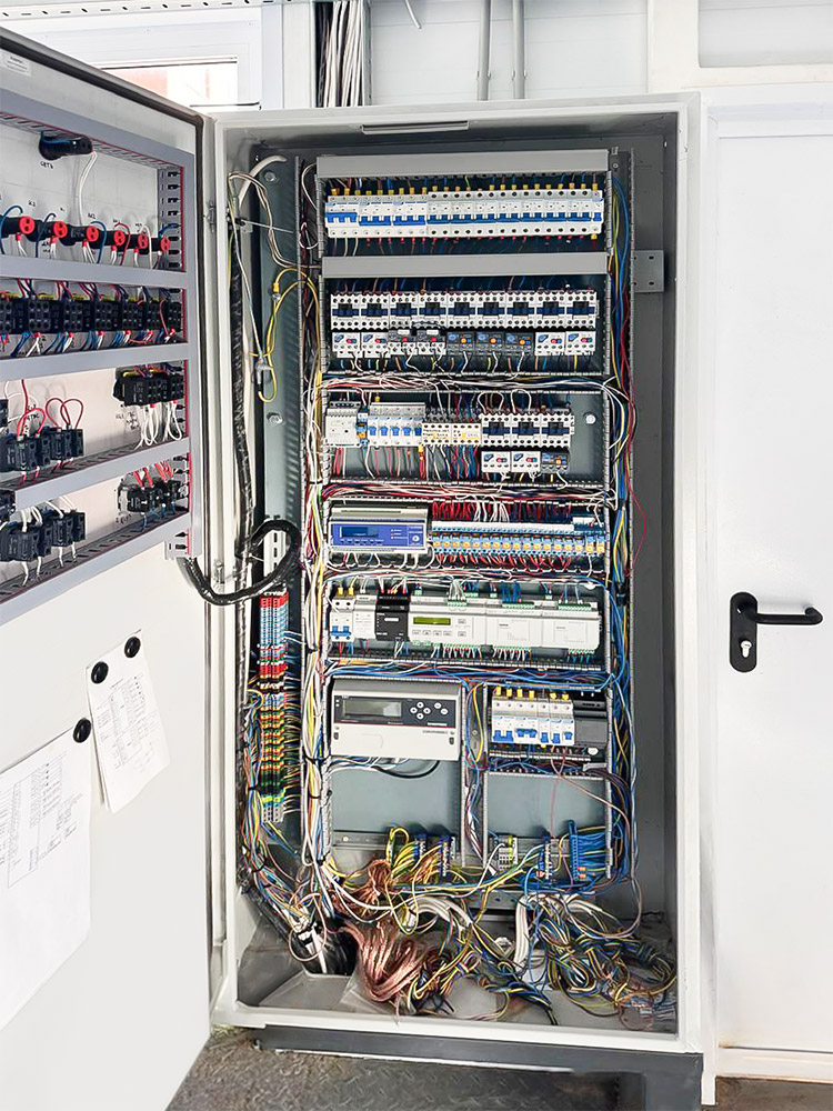

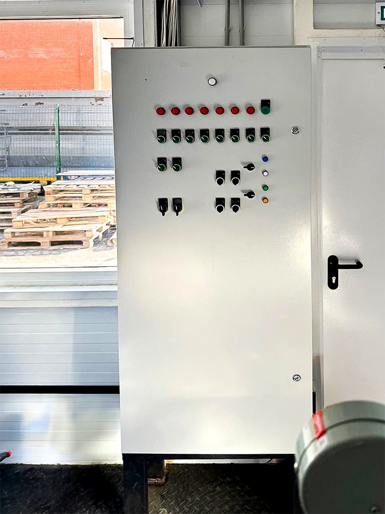

    Наш партнер – компания «КипКонтроль», специализирующаяся на автоматизации производственных процессов, реализовала проект для муниципального учреждения, автоматизировав работу модульной котельной. Необходимо было собрать, запустить и выполнить пуско-наладку щита управления котельной (ЩУК), предусматривающего управление как в автоматическом, так и ручном режиме. Для реализации проекта было выбрано оборудование ОВЕН.
    Система управления газовыми котлами и насосами реализована на базе одного контроллера ОВЕН ТРМ1032М-01.30.Р. Такая модификация контроллера управляет в том числе подпиточными насосами и клапаном подпитки по дискретному и аналоговому датчикам давления. Для расширения функционала данной модификации с применением модулей ОВЕН ПРМ-1 и ПРМ-2 модуль подпитки и датчики входят в комплект поставки прибора.
    Устройства управляют запуском котлов по тепловой нагрузке, а также обеспечивают защиту по температуре и давлению, автоматическое распределение наработки, автоматическое включение и отключение.
    Для контроля параметров внедрен постоянный мониторинг температуры подачи, обратки, давления, состояния котлов, насосов и арматуры. Предусмотрена сигнализация и аварийная защита, ведется регистрация аварийных ситуаций (перегрев, падение давления, отказ оборудования).
    Для поддержания температурного графика и погодозависимого регулирования контуров отопления установлены датчики температуры ОВЕН ДТС125.
    С помощью ЩУК осуществляется поддержка режима «Зима» и «Лето», при котором в ручном режиме отключаются контуры с периодическим включением насосов для защиты от заклинивания.
    ЩУК обеспечил стабильную и безопасную работу котельной, повысив эффективность управления тепловыми процессами и сократив риски аварийных ситуаций.
    Удалось достичь оптимального распределения нагрузки между котлами и насосным оборудованием, что способствует экономии энергоресурсов и увеличению срока службы оборудования.
    Персонал получил удобный современный инструмент контроля и настройки системы, что значительно упростило эксплуатацию и снизило вероятность ошибок.
