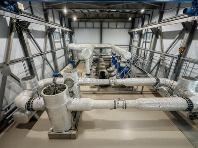

    Партнеру необходимо было автоматизировать тепловую насосную станцию (ТНС), обеспечивающую повышение давления в подающем трубопроводе для преодоления статического сопротивления, вызванного перепадами высот. Также в ТЗ вошли следующие задачи:
    • стабильная работа оборудования без присутствия персонала на рабочих местах 24/7;
    • обеспечение равной наработки оборудования, имеющего резервные единицы, во временном диапазоне в течение месяца;
    • автоматический ввод в работу резервного оборудования в случае аварии или выработки установленного количества часов работы в месяц;
    • автоматическое оповещение о неисправности оборудования, несанкционированном проникновении и пожаре с передачей сигналов на пульт диспетчера;
    • автоматическое регулирование перекачиваемого объема теплоносителя.
    В рамках проекта была полностью автоматизирована ТНС с максимальной годовой производительностью насосов 19 147 933 м3/год.

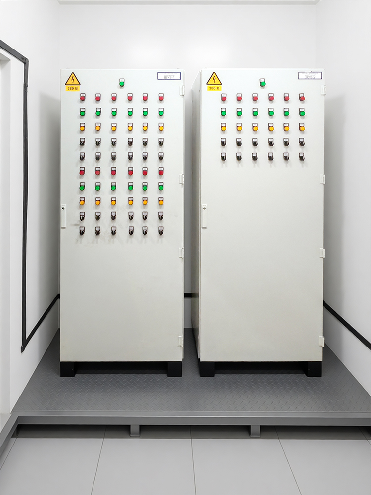

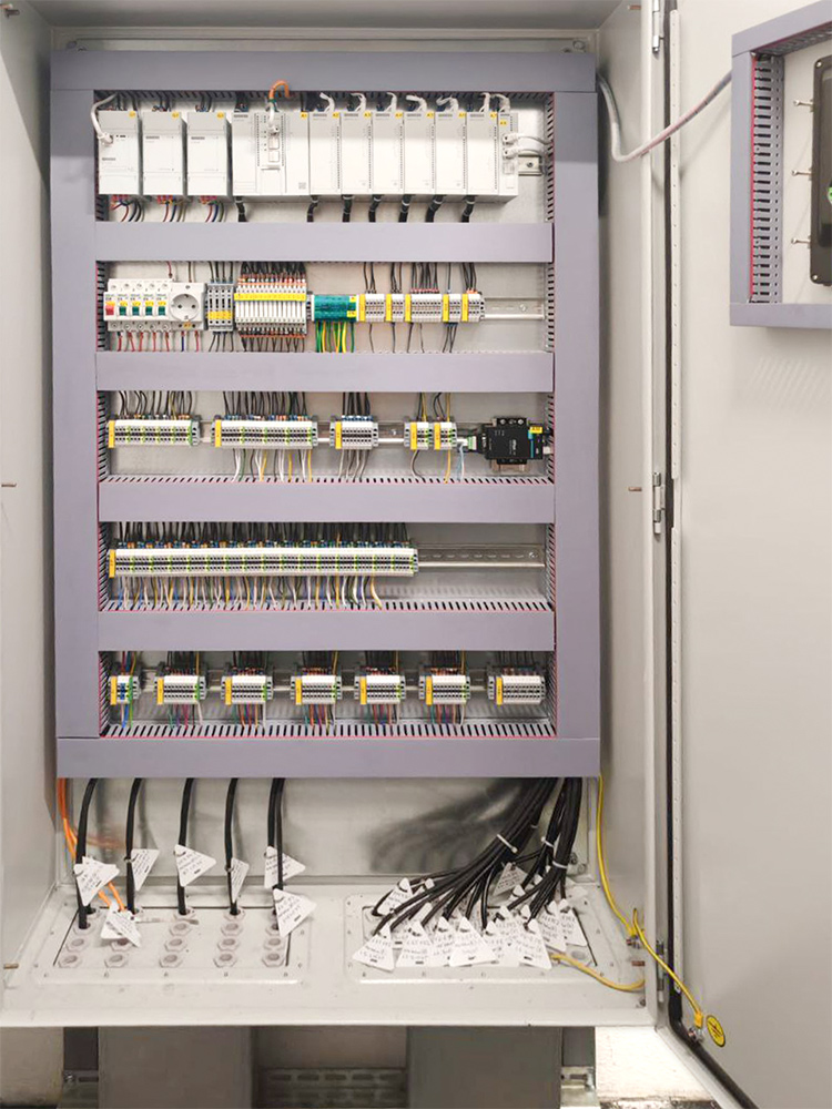

    Для автоматизации собрано и установлено три шкафа управления: шкаф с управляющим контроллером и два шкафа управления задвижками (ШУЗ1 и ШУЗ2).

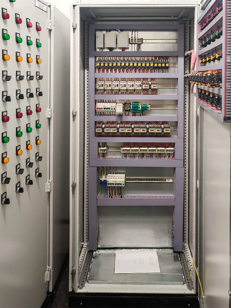

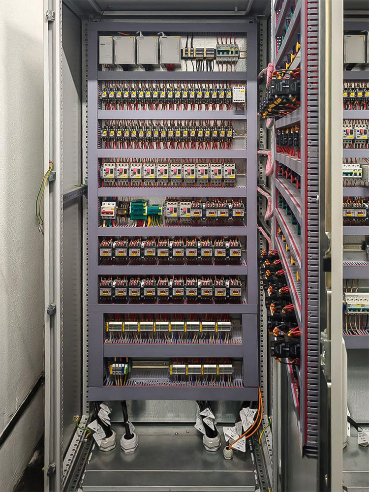

    Основной шкаф управления содержит программируемый контроллер с расширенными сетевыми возможностями ОВЕН ПЛК210-01-CS, 8 модулей расширения аналогового ввода ОВЕН МВ210-101 для измерения аналоговых сигналов, преобразования измеренных величин в значения физических величин, 20 модулей расширения дискретного ввода ОВЕН МВ210-204 для сбора данных, 6 модулей аналогового вывода ОВЕН МУ210-502 для преобразования цифровых сигналов и управления исполнительными механизмами.
    Передача всех данных осуществляется через промышленный 5-портовый коммутатор ОВЕН КСН210.
    Для стабилизации электропитания установлены два блока питания: ОВЕН БП60К и БП120К — с резервированием по мощности, что особенно важно для ответственных объектов, работающих в круглосуточном режиме.
    Два шкафа управления задвижками оснащены световой индикацией MEYERTEC на лицевой панели, блоками питания ОВЕН БП60К, а также модулями дискретного ввода ОВЕН МВ210-214 и дискретного вывода ОВЕН МУ210-403. Управление осуществляется как автоматически, так и вручную: система предусматривает возможность в ручном режиме включать или отключать необходимую задвижку, а также отслеживать ее текущее положение.

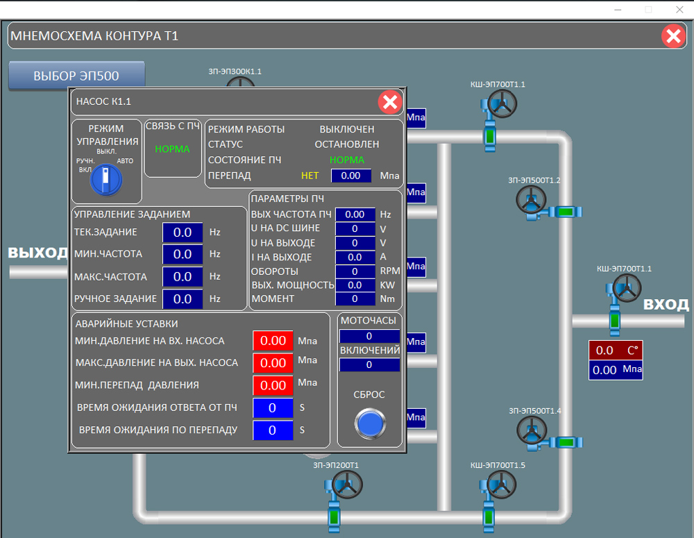

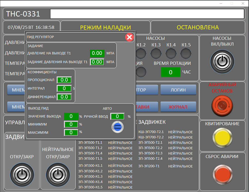

    Система контролирует такие параметры, как температура, давление и расход воды, состояние насосов, положение задвижек с электроприводом. Также она обеспечивает:
    • локальное и дистанционное управление насосами;
    • включение резервного насоса при выходе из строя одного из рабочих;
    • местное и дистанционное управление задвижками с электроприводом;
    • аварийную сигнализацию о предельных параметрах в системе ТНС;
    • аварийную сигнализацию при выходе из строя насосов или задвижек;
    • передачу параметров и аварийных состояний в систему диспетчеризации.
    Удаленный доступ предполагает контроль и управление системой в режиме 24/7 без постоянного присутствия персонала на объекте.
    Автоматизация ТНС обеспечила стабильную, надежную и эффективную работу систем. Дистанционное управление гарантирует быструю реакцию на аварийные ситуации.
