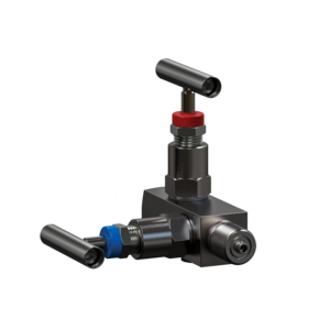

    Конструкция блока может иметь от 1 до 3 вентилей:

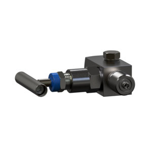

    Блок одновентильный БВ-102.40.В.х.Н.х (старая маркировка БВ-113.40) – один измерительный канал, где вентиль перекрывает канал от датчика к процессу. Дренажный канал перекрыт винтовой пробкой М10×1.
    Блок двухвентильный БВ-202.40.В.х.Н.х (старая маркировка БВ-211.40) – один измерительный канал, где первый вентиль перекрывает канал от датчика к процессу, а второй вентиль перекрывает дренажный канал. Дренажный канал перекрыт винтовой пробкой М10×1.

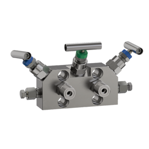

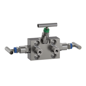

    Блок трёхвентильный БВ-300Н.40-Ф.0.Н.М20 (старая маркировка БВ-310.40) – два измерительных канала соединения с процессом, и на каждом канале по одному вентилю, перекрывающему канал от датчика к процессу. Третий (средний) вентиль объединяет два канала между собой и служит для корректировки нуля на датчике дифференциального давления. Дренажные каналы отсутствуют.
    Блок трёхвентильный БВ-302Н.40-Ф.0.Н.М20 (старая маркировка БВ-312.40) – два измерительных канала соединения с процессом, и на каждом канале по одному вентилю, перекрывающему канал от датчика к процессу. Третий (средний) вентиль объединяет два канала между собой и служит для корректировки нуля на датчике дифференциального давления. Имеются два дренажных канала, перекрытых игольчатыми болтами.

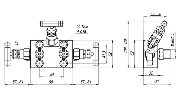

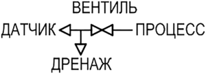

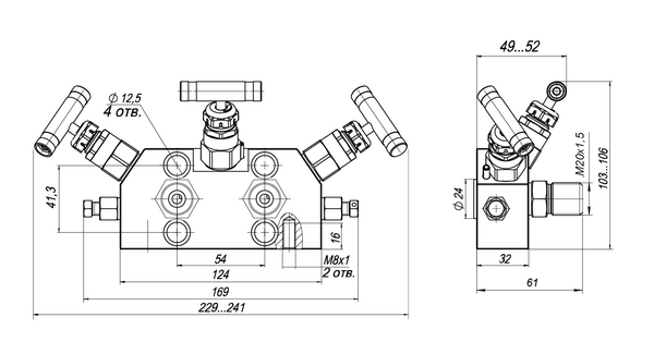

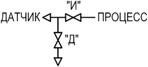

    Модель Габаритные размеры Принципиальная гидравлическая схема
    БВ-113.40
    БВ-102.40.В.х.Н.х
    Габаритные размеры БВ-102.40.В.х.Н.х (старая маркировка БВ-113.40) Принципиальная гидравлическая схема
    БВ-211.40
    БВ-202.40.В.х.Н.х
    Габаритные размеры БВ-202.40.В.х.Н.х (старая маркировка БВ-211.40) Принципиальная гидравлическая схема
    БВ-310.40
    Габаритные размеры БВ-310.40 Принципиальная гидравлическая схема
    БВ-312.40
    Габаритные размеры БВ-312.40 Принципиальная гидравлическая схема

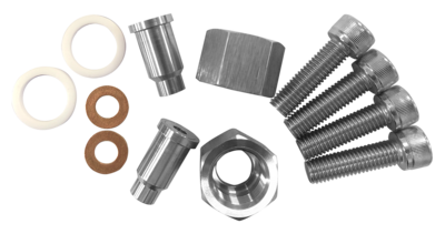

    Модификация Комплектация Изображение
    БВ-102.40.В.х.Н.х
    БВ-202.40.В.х.Н.х
    Паспорт
    Паронитовая прокладка – 2 шт.
    Паспорт
    Винт DIN912 – 4 шт.
    Накидная гайка М20×1,5 – 2 шт.
    Ниппель – 2 шт.
    Фторопластовая прокладка – 2 шт.
    Медная прокладка – 2 шт.
