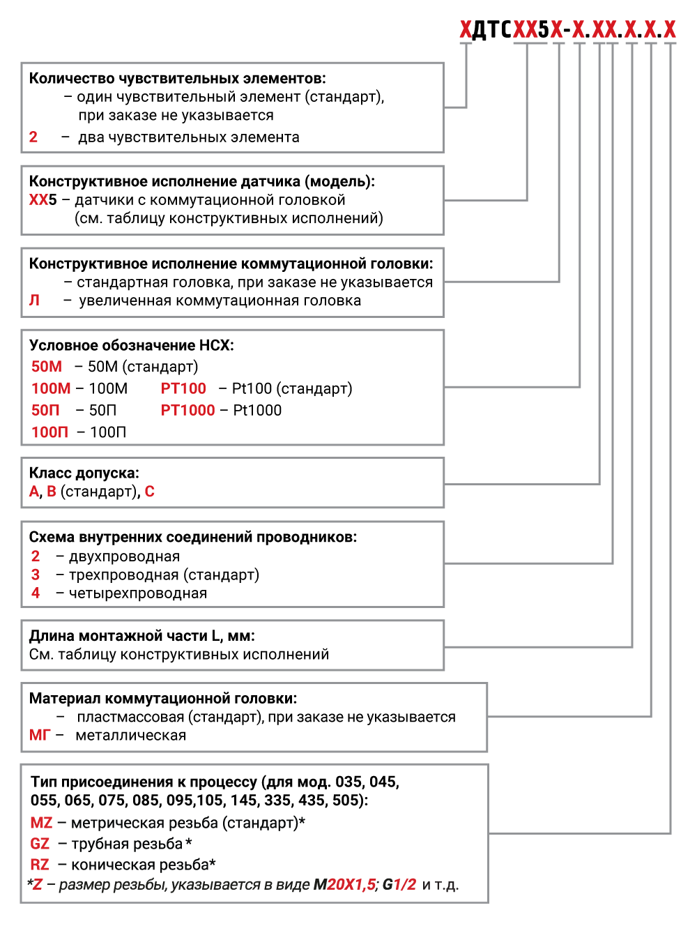

    Обозначение при заказе ДТСXX5
    Обозначение при заказе ДТСхх5 термосопротивления с коммутационной головкой
    ХДТСХХ5Х-Х.ХХ.ХХХ
    Индивидуальный заказ

    Пример обозначения при заказе: ДТС045-100М.В3.120.МГ
    Это означает, что к изготовлению и поставке подлежит термопреобразователь сопротивления медный 100М, модель 045, класс допуска В, с трехпроводной схемой соединений, длиной монтажной части 120 мм, с металлической коммутационной головкой, диапазон измерения: -50…+180 °С.
    Пример обозначения при заказе: ДТС125Л-100М.В3.80
    Это означает, что к изготовлению и поставке подлежит термопреобразователь сопротивления медный 100М, модель 125Л, класс допуска В, с трехпроводной схемой соединений, длиной погружаемой части 80 мм, диапазон измерения: -60…+85 °С.
    Пример обозначения при заказе: ДТС065-РТ100.В3.120.G1/2
    Это означает, что к изготовлению и поставке подлежит термопреобразователь сопротивления платиновый РТ100, модель 065, класс допуска В, с трехпроводной схемой соединений, длиной монтажной части 120 мм, с трубной резьбой G1/2, диапазон измерения: -50…+500 °С.
