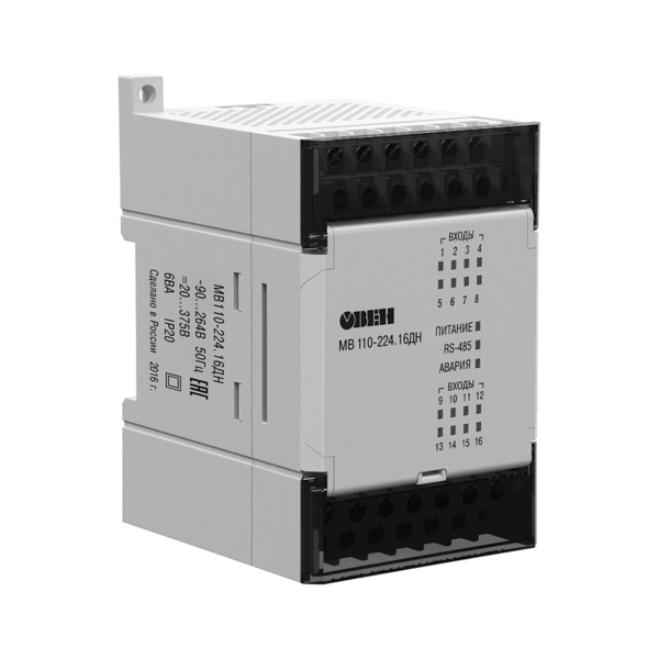

    Модули предназначены для сбора данных со встроенных дискретных входов и передачи их в сеть RS-485.

    • Встроенные входы могут работать в режиме счетчика импульсов частотой до 1 кГц
    • Автоматическое определение протокола
    • Съемные клеммники с невыпадающими винтами
    • Универсальное питание (=24 В или ~230 В)
    • Обновление встроенного программного обеспечения по RS-485
    • Поддержка облачного сервиса OwenCloud (при использовании сетевого шлюза из линейки Пх210)
