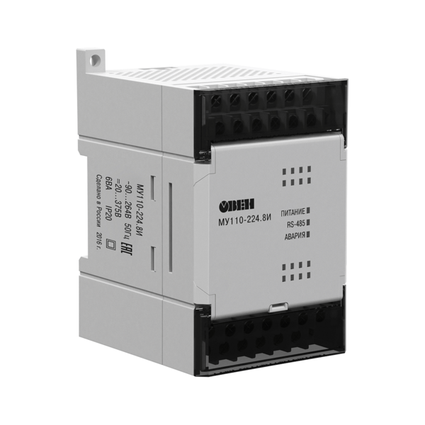

    Модули предназначены для преобразования цифровых сигналов, передаваемых по сети RS-485, в аналоговые сигналы для управления исполнительными механизмами.
    С 1 марта 2024 года обновленные модули H/W v2.0 МУ110-8И и МУ110-6У поставляются с новой версией прошивки (подробнее).
    Встроенное ПО модулей H/W v2.0 несовместимо с модулями, выпущенными до версии H/W v2.0.
