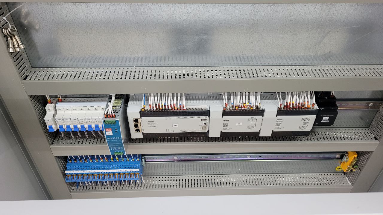

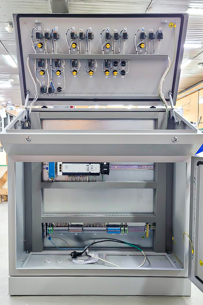

    Для реализации проекта была спроектирована система сбора и обработки выходных сигналов от комплектов заградительных устройств КПП объекта, изготовлены составные части системы: пульты управления и шкафы ввода-вывода сигналов.

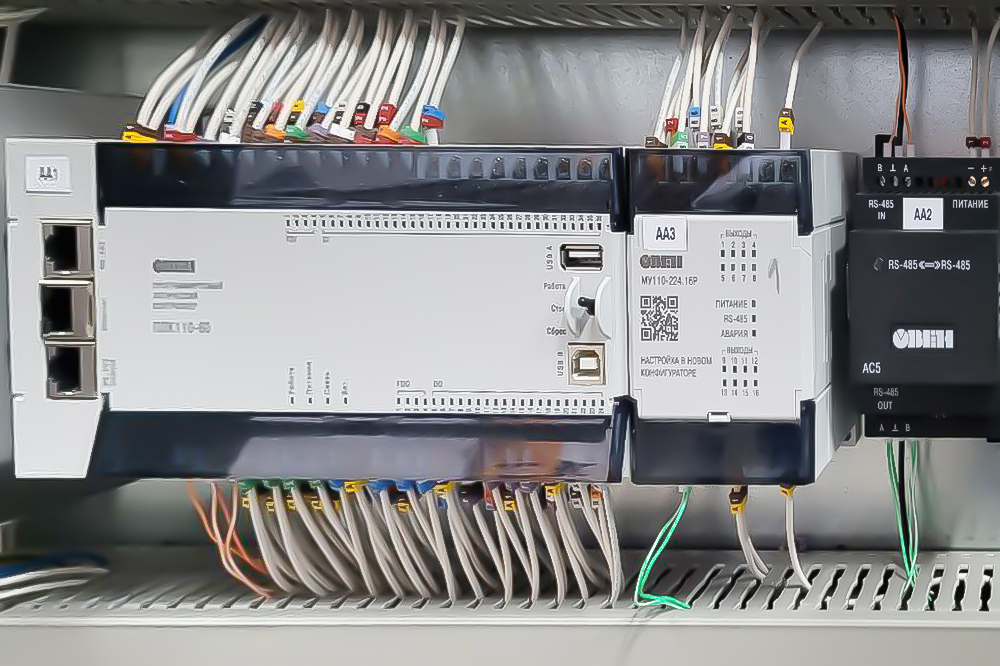

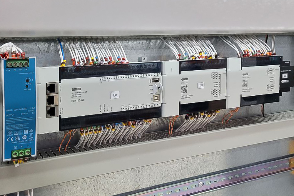

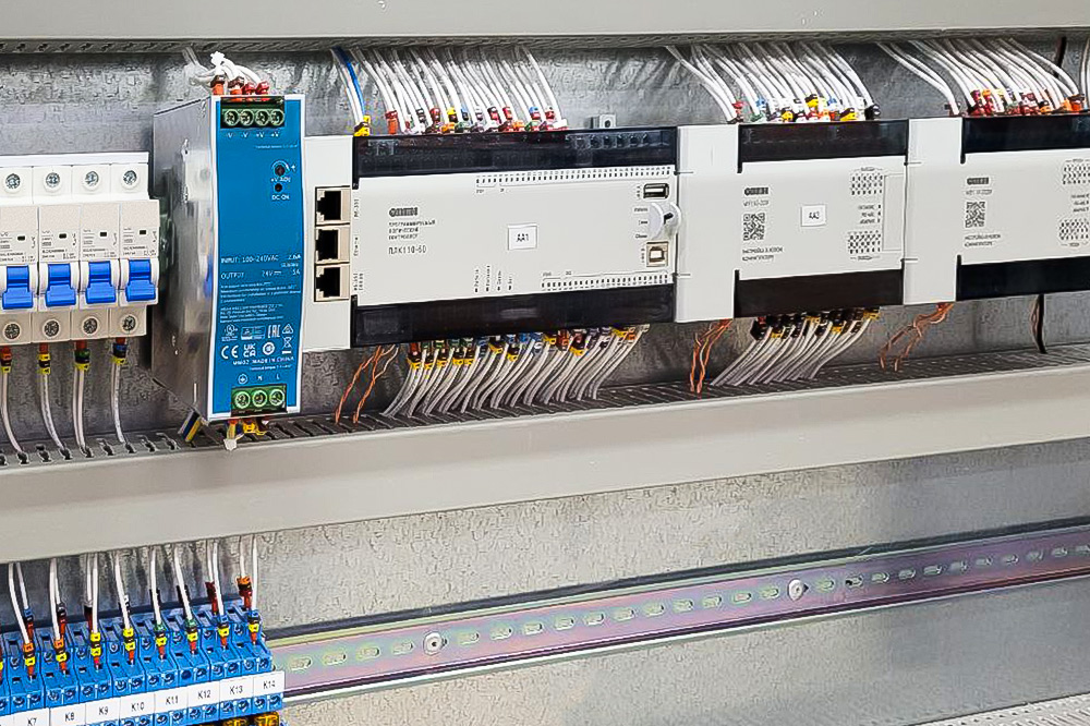

    Основу системы составили программируемые контроллеры ОВЕН ПЛК110-60 и модули ввода-вывода ОВЕН МВ110 и МУ110. Контроллер ПЛК110 установлен в составе пульта управления, обрабатывает входящие сигналы и вырабатывает команды. Модули ввода-вывода обеспечивают прием и передачу дискретных сигналов. Связь между шкафами и пультом управления осуществляется по интерфейсу RS-485, что позволило сократить количество кабельных линий – подводится только питание и линия связи.
    Сигналы состояния и индикации от шкафов управления заградительными устройствами КПП через модули МВ110 и МУ110 по каналу связи RS-485 передаются в пульт управления, где их обрабатывает контроллер ПЛК110. Тот в зависимости от утвержденного алгоритма передает управляющие сигналы шкафам управления заградительными устройствами для разрешения проезда через соответствующий КПП.

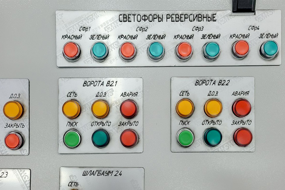

    Разработанная и изготовленная система управления КПП полностью решает поставленную задачу, обеспечивая связь между локальными шкафами управления и отдельными устройствами заграждения. Оператор может управлять комплексом с единого пульта как вручную, так и используя групповое управление по алгоритмам, запрограммированным в ПЛК110.
