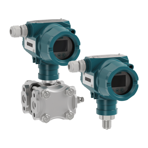

    ПД200 представляет собой высокоточный интеллектуальный датчик давления, обеспечивающий непрерывное преобразование избыточного давления, вакуумметрического давления, избыточного-вакуумметрического давления, абсолютного давления и дифференциального давления среды в унифицированный выходной токовый сигнал 4…20 мА и цифровой сигнал протокола HART или в цифровой сигнал протокола Modbus RTU на базе интерфейса RS-485.
    Преобразователи давления ПД200 предназначены для измерения давления или перепада давления в системах автоматического регулирования и управления на основных и вторичных производствах в промышленности и ЖКХ: газораспределительных системах, узлах учета газа, объектах энергетики, «барабанах» котлов в котельных, парогенерирующих объектах, вентиляционных системах.
    Среда измерения
    Воздух, пар, различные жидкости, нейтральные к нержавеющей стали.
    Отличительные особенности
    • Высокая точность измерения – класс точности до 0,1 %.
    • Удобство настройки и эксплуатации – возможность перенастройки диапазона измерения и других параметров с лицевой панели датчика.
    • Многопредельность – возможность перенастройки диапазона измерения на более низкий предел измерения (перенастройка до 100:1).
    • Удаленная настройка параметров – наличие HART-интерфейса для передачи информации о состоянии прибора и измеряемых параметрах в цифровом виде.
    • Простая интеграция в системы управления – цифровой выходной сигнал RS-485 Modbus или цифровой сигнал HART.
    • Датчик внесен в Государственный реестр средств измерения.
    Основные характеристики
    • Верхний предел измерений:
      • ДИ: от 0,0063 МПа до 25 МПа;
      • ДВ: от ­-0,01 МПа до -0,1 МПа;
      • ДИВ: от ±0,03 МПа до 2,4 МПа;
      • ДД: от 0,1 МПа до 10 МПа;
      • ДА: от 0,0063 МПа до 2,5 МПа.
    • Степень защиты корпуса IP65.
    • Класс точности 0,1 %; 0,25 %.
    • Диапазон температур измеряемой среды: -40…+100 °С.
