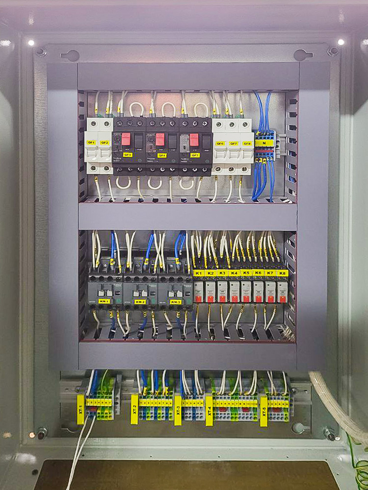

    Согласно техническому заданию необходимо было автоматизировать ИТП общеобразовательной школы. Требовалось обеспечить надежное и понятное управление системами отопления и горячего водоснабжения. Главным требованием заказчика стало выполнение работ на оборудования отечественного производителя – ОВЕН ТРМ1032.

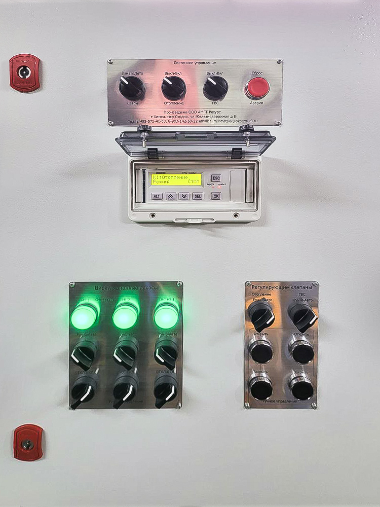

    Для реализации проекта был собран шкаф управления с контроллером ТРМ1032М, установленным на дверце. Внешнее расположение обеспечивает удобный визуальный контроль параметров без открытия шкафа и быстрый доступ к настройкам.

    • Включение-выключение и управление двумя независимыми контурами отопления и контуром ГВС;
    • включение-отключение четырех циркуляционных насосов с возможностью чередования и резервирования;
    • управление регулирующими клапанами;
    • обеспечение работы в автоматическом и ручном режимах;
    • возможность сезонного переключения режимов «зима/лето»;
    • оперативный сброс аварий.
    Решение оказалось полностью совместимым с требованиями заказчика, а штатный функционал ОВЕН ТРМ1032 полностью соответствует всем необходимые задачам.
    Проект реализован, сдан в эксплуатацию и успешно работает без замечаний. С момента ввода в строй система функционирует стабильно. Заказчик отметил отсутствие ошибок, корректную работу всех режимов и удобство управления.
