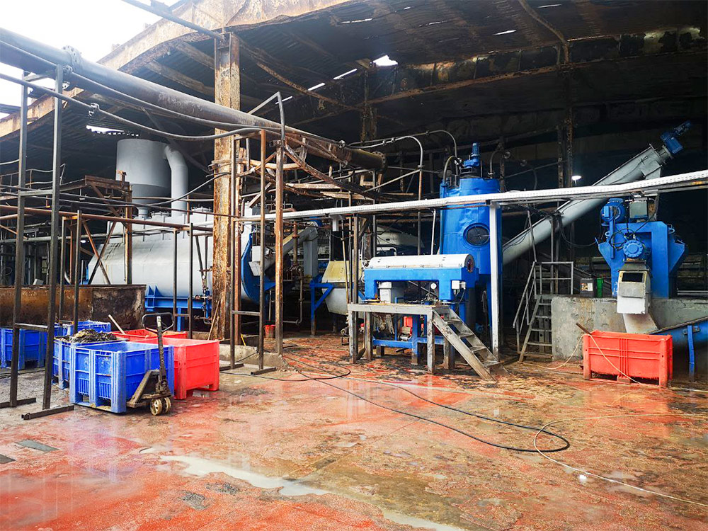

    На птицефабрике «Ясные зори» (Великий Новгород) необходимо было восстановить линию переработки отходов куриных тушек. Отсутствие алгоритмов работы линии, технической документации и времени на проектирование с нуля делали задачу особенно сложной. За реализацию проекта на оборудовании ОВЕН взялся наш давний партнер - компания ОКБ «Амур №3», специализирующаяся на разработке ПО для автоматизации и диспетчеризации, а также на изготовлении шкафов автоматики по индивидуальным характеристикам.
    Восстанавливаемая линия перерабатывает остатки продукции в жир и костную муку, делая производство безотходным. Полученные ингредиенты идут на корма животным и на косметику.
    Отходы загружаются на конвейер, оттуда поступают в специальный котел – автоклав, где они проходят стерилизацию путем нагрева до высоких температур. Далее продукция попадает в разделители, сепараторы, центрифуги, прессы. И в результате переработки получаются два продукта: чистый жир и костная мука.

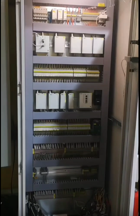

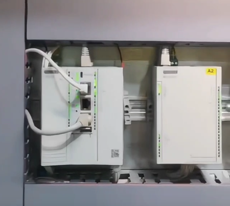

    В состав линии переработки входит большое количество шнеков, вакуум-насосов, мешалок и другого оборудования. Для управления всей линией переработки был выбран высокопроизводительный программируемый логический контроллер ОВЕН ПЛК210-01. Он следит за уровнем жидкости в автоклавах, уровнем и подачей сырья, включает и включает бункеры. Если на линии какой-то аппарат уходит в аварию, то отключаются агрегаты только до него, после него – остаются в рабочем состоянии.
    В процессе переработки контролируются такие параметры, как температура, давление, осуществляется дозирование загрузки сырья в автоклавы и бункеры.
    Для сбора данных с датчиков используются модули аналогового ввода МВ210-101, МВ210-102 и модули дискретного ввода МВ210-212. Для управления исполнительными механизмами линии переработки применены модули дискретного вывода МУ210-412. Управление осуществляется с помощью 24 частотных преобразователей, работающих по интерфейсу RS-485.
    Был разработан шкаф управления, написано ПО, предусмотрена аварийная визуализация.
