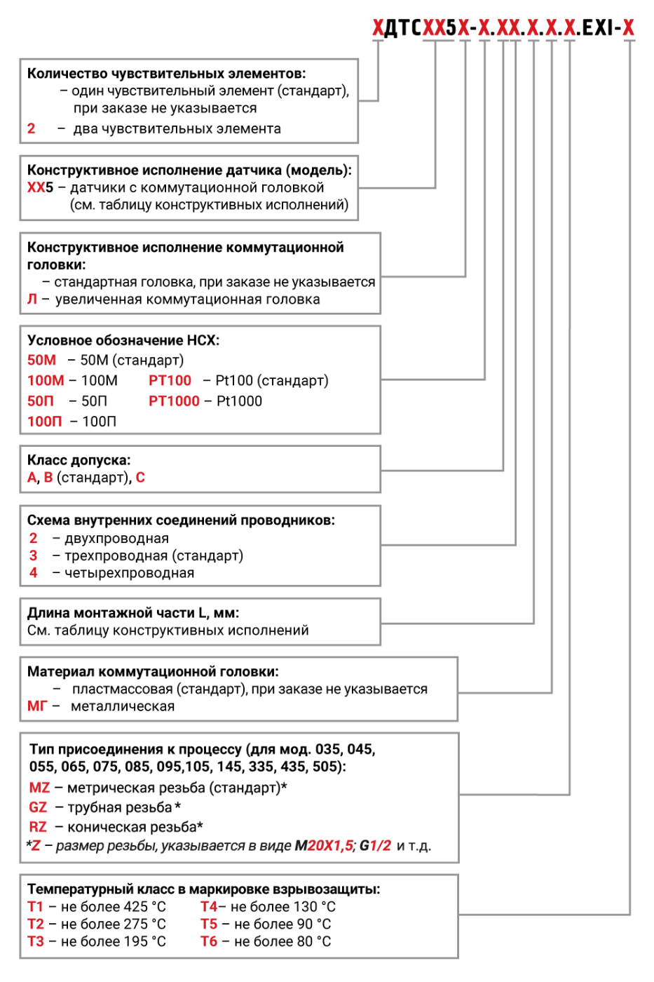

    Обозначение при заказе ДТСхх5 EXIA
    ХДТСХХ5Х-Х.ХХ.Х.ХХ.ЕХI-Х

    Конструктивное исполнение коммутационной головы
    стандартное исполнение, при заказе не указывается
    Л
    увеличенная коммутационная головка
    Номинальная статическая характеристика (НСХ):
    50М
    стандарт
    100М
    50П
    100П
    РТ100
    стандарт
    РТ1000
    Класс допуска
    А
    В
    стандарт
    С
    Схема внутренних соединений проводников
    двухпроводная
    трехпроводная
    четырехпроводная
    Длина монтажной части L, мм
    60
    70
    75
    80
    90
    100
    110
    120
    125
    140
    150
    160
    180
    190
    200
    220
    250
    260
    270
    280
    300
    320
    350
    360
    400
    450
    500
    550
    560
    600
    620
    630
    700
    750
    800
    900
    1000
    1100
    1200
    1250
    1350
    1400
    1500
    1600
    1650
    1700
    1800
    1900
    2000
    Исполнение коммутационной головки
    пластмассовая (стандарт), при заказе не указывается
    МГ
    металлическая
    Тип резьбы на штуцере
    для стандартного исполнения, указанного на чертеже
    .G1/2
    .G3/4
    .М16Х1,5
    .М18Х1,5
    Т1
    не более 425 °С
    Т2
    не более 275 °С
    Т3
    не более 195 °С
    Т4
    не более 130 °С
    Т5
    не более 95 °С
    Т6
    не более 80 °С
    Пример обозначения при заказе: ДТС065-РТ100.В3.320.ЕXI-Т4
    Это означает, что к изготовлению и поставке подлежит термометр сопротивления платиновый РТ100, модель 065, класс допуска В, с трехпроводной схемой соединений, длина монтажной части 320 мм, пластиковой коммутационной головкой, во взрывозащищенном исполнении, температурный класс Т4 (температура поверхности датчика до 130 °С).
    Пример обозначения при заказе: ДТС105-50М.В3.60.МГ.G1/2.ЕХI-Т5
    Это означает, что к изготовлению и поставке подлежит термопреобразователь сопротивления медный 50М, модель 105, класс допуска В, с трехпроводной схемой соединений, длиной монтажной части 60 мм, с металлической коммутационной головкой, с трубной резьбой G1/2, во взрывозащищенном исполнении, температурный класс Т5 (температура поверхности датчика до 95 °С).
