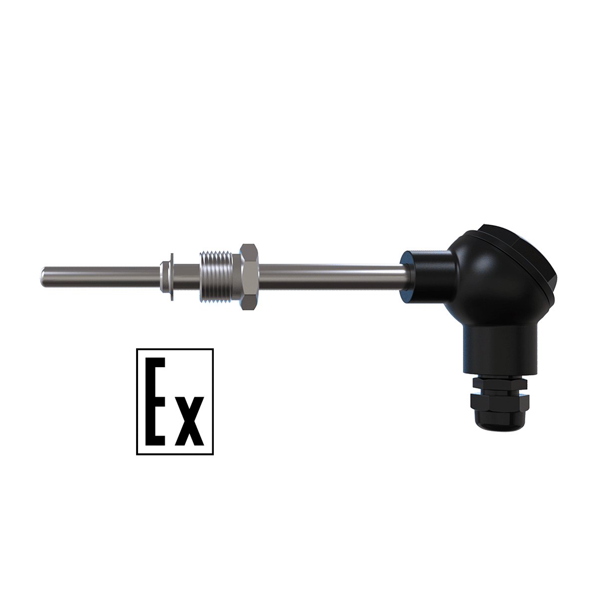

  • ДТСхх5 термосопротивления с коммутационной головкой EXIA
    Гарантийный срок 2 года
    Измерение температуры
    от 2 305,80 ₽
    Включены в реестр Минпромторг, реестровая запись 10642799 до 03.06.2028
    Датчики температуры имеют уровень искрозащиты Ex ia (особо взрывобезопасный), что сохраняет условия безопасности даже в случае одновременных и независимых повреждений.
    Среда измерения
    Взрывоопасные смеси газов, паров, а также легковоспламеняющихся и взрывчатых веществ.
    Искробезопасная цепь Ex ia. Датчики с маркировкой 0Ех ia IIC T1...Т6 Ga Х
    Искробезопасная электрическая цепь – это цепь, в которой разряды или термические воздействия, возникающие в нормальном или аварийном режиме работы электрооборудования, не вызывают воспламенения взрывоопасной смеси.
    Взрывозащищенность датчика обеспечивается следующими средствами:
    • выполнение конструкции датчика в соответствии с требованиями ГОСТ Р МЭК 60079-11-2010;
    • ограничение максимального тока Ii и максимального напряжения Ui в цепях датчика до искробезопасных значений;
    • ограничение емкости Ci конденсаторов, содержащихся в электрических цепях датчика, и суммарной величины индуктивности Li.
    Ограничение тока и напряжения в цепях датчика до искробезопасных значений достигается за счет обязательного подключения датчика через барьер искрозащиты (рекомендуется ИСКРА-ТС.03), имеющий вид взрывозащиты выходных цепей «искробезопасная
    электрическая цепь» с уровнем «ia» для взрывоопасных смесей подгруппы IIC по ГОСТ Р МЭК 60079-11-2010 (маркировка [Ex ia] IIC).
    Стандартный срок производства – от 5 рабочих дней
    Расшифровка маркировки взрывозащиты датчиков температуры ОВЕН
    Датчики относятся к категории особо взрывобезопасного оборудования
    Ех
    Знак соответствия стандартам взрывозащиты
    ia
    Вид взрывозащиты – искробезопасная цепь, уровень «ia» (наивысший)
    IIC
    Группа позволяет использовать датчик в наиболее взрывоопасных нерудничных средах (например, водород, ацетилен)
    Т1…Т6
    Датчик может использоваться в температурных классах Т1…Т6, указанных в таблице
    Ga
    Уровень взрывозащиты датчика – «очень высокий», применены дополнительные средства взрывозащиты
    Х
    Особые условия эксплуатации датчиков
    Температурный класс
    Т1
    Т2
    Т3
    Т4
    Т5
    Т6
    Температура окружающей и контролируемой среды, не более
    425 °С
    275 °С
    195 °С
    130 °С
    95 °С
    80 °С
    Особые условия эксплуатации датчиков (знак Х в конце маркировки)
    • Подключение датчика к внешним цепям должно производиться через сертифицированные барьеры искробезопасности.
    • Установка, подключение, эксплуатация, тех. обслуживание и отключение датчика должно производиться в соответствии с технической документацией производителя.
    • Температурный класс в маркировке взрывозащиты термопреобразователей выбирается исходя из максимальной температуры окружающей среды и максимальной температуры контролируемой среды в соответствии с таблицей.
