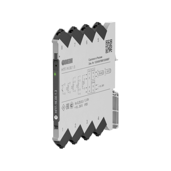

  • НПТ-1К нормирующий преобразователь в ультратонком корпусе
    Рабочая температура от -40 °С
    Класс точности 0,25/0,5
    Интерфейс USB Device
    14 394,78
    Включены в реестр Минпромторг, реестровая запись 10711231 до 11.09.2028
    НПТ-1К – универсальный нормирующий преобразователь сигналов термометров сопротивлений, термопар, сопротивлений и потенциометров в унифицированные сигналы тока и напряжения: 4…20 мА, 0…20 мА, 0…5 мА, 0…10 В, 0…5 В, 2…10 В.
    Применение нормирующих преобразователей
    • Защита оборудования от повреждений благодаря гальванической развязке питания, входов и выходов между собой
    • Снижение влияния электромагнитных помех в цепи измерения
    • Упрощения подключения датчиков к контроллерам
    • Снижение затрат на термокомпенсационные кабели за счет использования обычных медных проводов
    • Увеличение в несколько раз длины линии связи от датчика до измерительного прибора
    Преобразователь легко интегрируется в системы промышленной автоматизации. Благодаря компактному корпусу НПТ-1К занимает минимум места на дин-рейке - всего 6,1 мм.
    Является средством измерения.
    Межповерочный интервал - 2 года
    Доступен в искрозащищенном исполнении.
    Преимущества
    Ультратонкий корпус
    Ширина корпуса всего 6,1 мм позволяет экономить место на DIN-рейке и устанавливать больше устройств в шкафу управления.
    Установка вплотную
    Преобразователи можно монтировать вплотную друг к другу на DIN-рейке без риска перегрева. Устройство стабильно работает в широком диапазоне температур от -40 до +70 °C, что удобно для применения в разных условиях эксплуатации.
    Сертификация в ФГИС АРШИН
    Внесение данных поверки в Государственный реестр подтверждает, что датчик соответствует установленным нормам и может использоваться в системах коммерческого и технического учета.
    Поддержка 4-проводной схемы подключения
    Обеспечивает высокую точность измерений за счет компенсации сопротивления проводов - особенно актуально при работе с термопреобразователями на больших расстояниях.
    Простота настройки
    Конфигурирование осуществляется через ПК с использованием собственного конфигуратора.
    Возможности
    НПТ-1К поддерживает настройку:
    • Типа подключенного сенсора
    • Схема подключаемого сенсора: 2, 3, 4 проводная
    • Выбор выходного сигнала по току или напряжению
    • Задание выходного сигнала при аварии
    • Задание диапазона преобразования
    Это обеспечивает гибкость при интеграции в различные системы автоматизации.

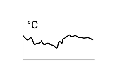

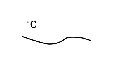

    Нормированный и ненормированный сигнал. Сравнительная таблица
    При использовании термопар с ненормированным выходом (в милливольтах) наблюдается высокий уровень влияния электромагнитных помех и значительные ограничения по длине линии связи — не более 20 метров. Это может приводить к искажениям измерений и сложностям при монтаже оборудования.
    Применение нормирующего преобразователя, формирующего стандартный токовый сигнал 4…20 мА, значительно снижает чувствительность к помехам и позволяет увеличить длину линии связи до 1000 метров.
    Тип датчика
    Выходной сигнал
    Влияние помех
    Длина линии связи
    мВ (не нормирован)
    Термопара
    мВ (не нормирован)
    Влияние помех
    20 м
    4…20 мА (нормирован)
    Термопара + НПТ-1К
    Влияние помех нет
    1000 м
