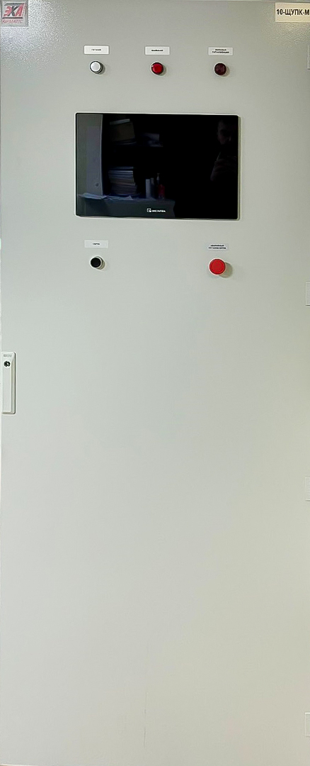

    Шкаф управления. Лицевая сторона

    Для двух паровых котлов было собрано два идентичных шкафа управления на базе программируемых моноблочных контроллеров ПЛК110-60. Такие контроллеры предназначены для автоматизации средних систем.

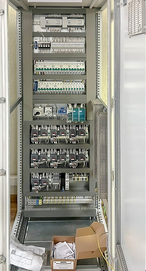

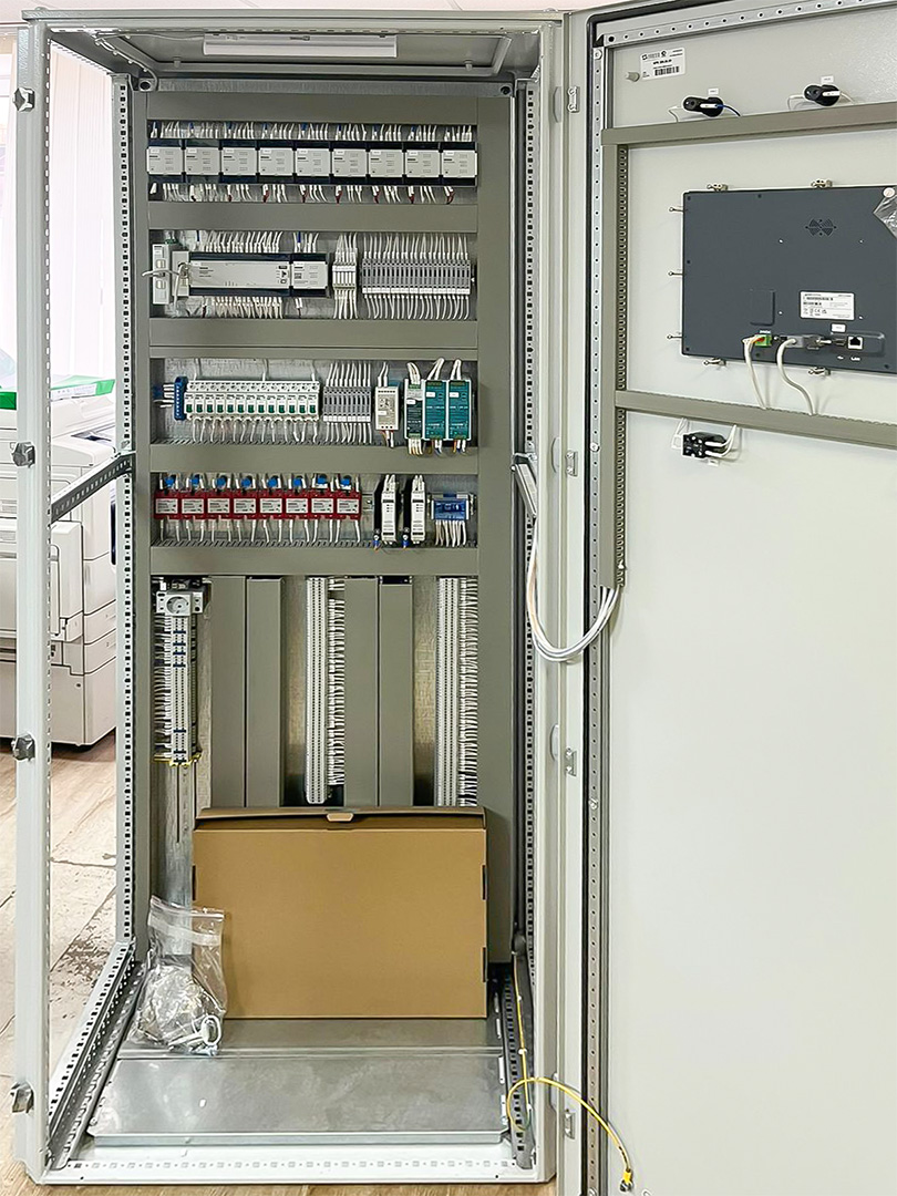

    Для получения и передачи сигналов с датчиков установлены модули дискретного и аналогового ввода-вывода. В системе использованы:
    • модули скоростного аналогового ввода МВ110-8АС – 18 шт.
    • модули дискретного ввода МВ110-32ДН – 2 шт.
    • модули дискретного вывода МУ110-32Р – 2 шт.
    • модули аналогового вывода МУ110-8И (4…20 мА) – 2 шт.
    Контроль загазованности в месте нахождения газового оборудования котла осуществляют сигнализаторы (детекторы) загазованности метана (СН4) Д3-1-СН4 и в месте нахождения персонала – сигнализаторы загазованности угарного газа (СО).
    Для соединения узлов использован промышленный пятипортовый коммутатор КСН210-5.
    Контроллер выполняет защиту котла от аварийных событий, а также управляет исполнительными механизмами котла, электроприводами и частотными преобразователями в зависимости от показателей параметров котла (датчиков) с целью поддержания оптимальных режимов работы оборудования.
