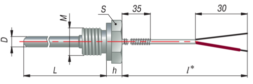

    Конструктивное исполнение ДТП054
    054
    D = 6 мм
    М = 16×1,5 мм**
    S = 22 мм, h = 9 мм
    60, 80, 100,
    120, 160, 180,
    200, 250, 320,
    400, 500, 630,
    800, 1000
    064
    D = 8 мм
    M = 20×1,5 мм**
    S = 27 мм, h = 8 мм
    074
    D = 10 мм
    M = 20×1,5 мм**
    S = 27 мм, h = 8 мм

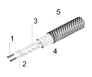

    Кабель КТППЭ-ХА
    1 – термоэлектродная проволока
    2- стеклонить
    3 – слюда
    4 – стеклонить
    5 – экран из нержваеющей стали
    Кабель КТППЭ-ХА
    Одножильный
    Диаметр жил: 0,5 мм
    Красной термоусадочной трубкой помечен положительный электрод
    -50…+400 °С 2,7/4,0
