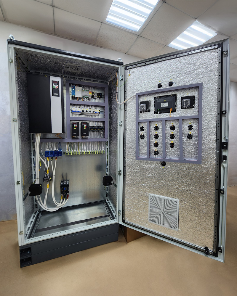

    Ядром системы управления лебёдкой стал программируемый контроллер ОВЕН ПЛК200, на котором реализованы алгоритм расчёта и выполнения прецизионных алгоритмов движения.

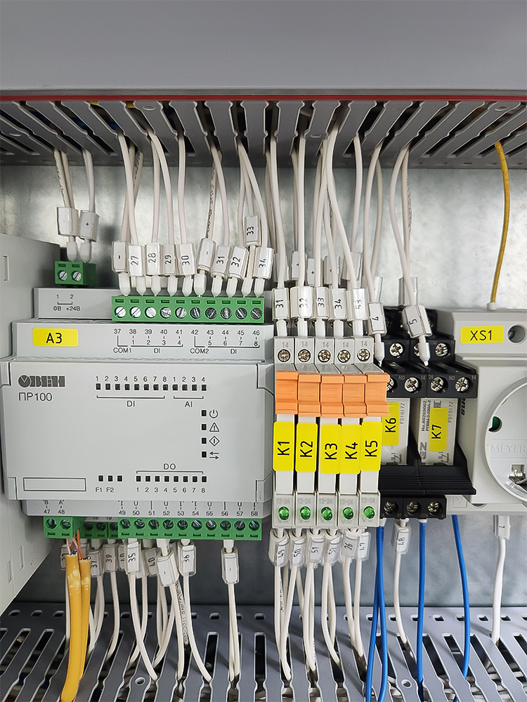

    Для точного регулирования скорости и момента электропривода используется частотный преобразователь, управляемый через программируемое реле ОВЕН ПР100 по сети Modbus.

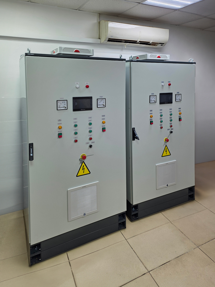

    Локальный контроль и индикация режимов работы организованы с помощью кнопок и сигнальных ламп MEYERTEC серии MTB2E.

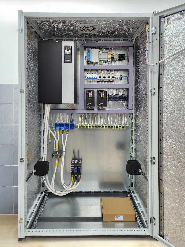

    Особое внимание было уделено температурной стабильности. Для защиты электрооборудования от экстремальных холодов установлены нагреватели MEYERTEC MTK-FH400 с термостатами MTK-CT0 и MTK-CT1, поддерживающие необходимую температуру в шкафах управления и обеспечивающие бесперебойную работу электроники в любых погодных условиях.
