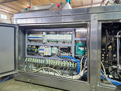

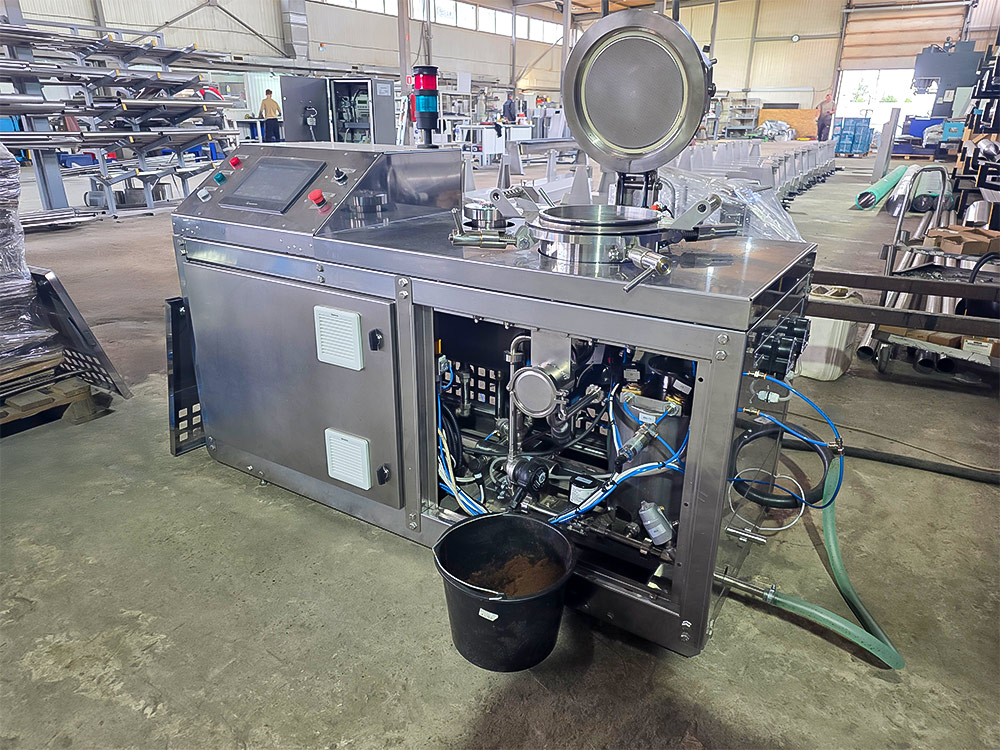

    Компания по производству кофе (г. Ижевск) решила автоматизировать производственную линию, обратившись к нашему партнеру – компании «Спецстальпроект», специализирующейся на производстве стандартного/нестандартного емкостного оборудования из нержавеющей стали для всех отраслей промышленности. Работы проводили на базе оборудования ОВЕН.

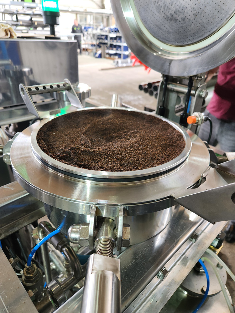

    Партнеру предстояло автоматизировать производственную линию полного цикла по выпуску кофейного концентрата – от обжарки зерна до асептического розлива готового продукта. Для этого требовалось внедрить технологию холодной экстракции с точным контролем технологических параметров, обеспечить стабильное качество продукции, длительный срок хранения и возможность масштабирования под растущий спрос.

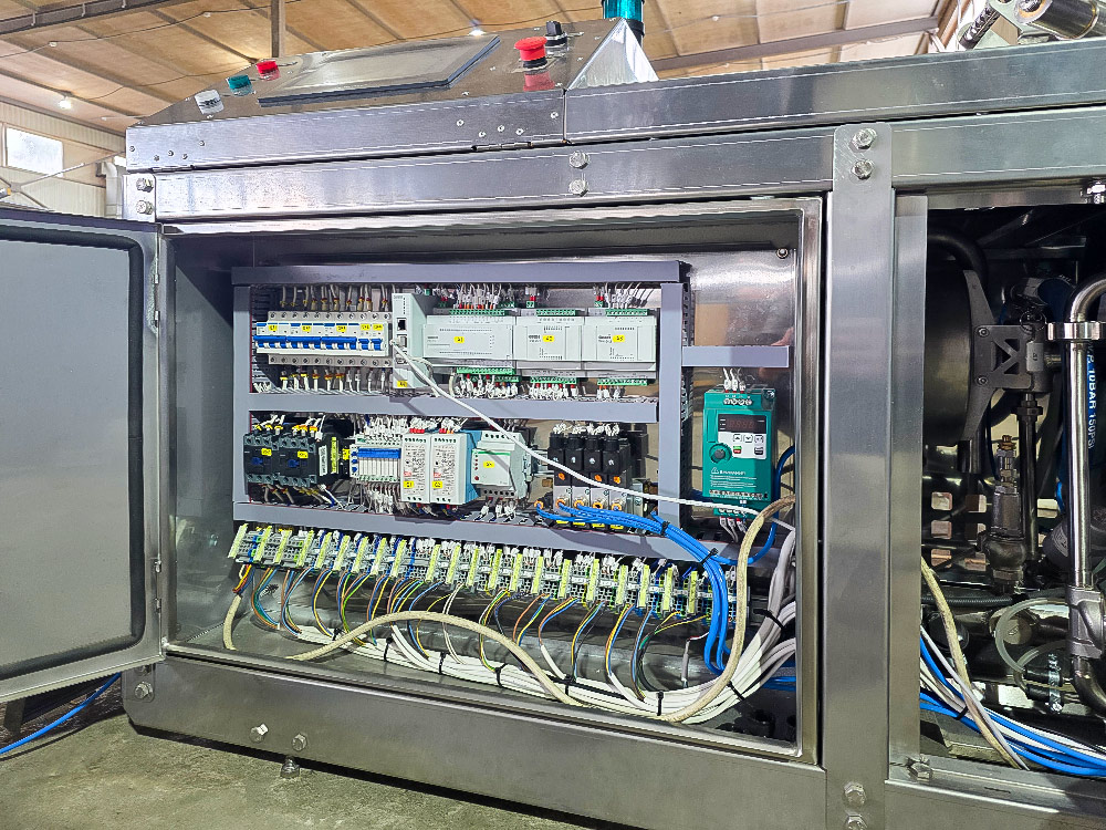

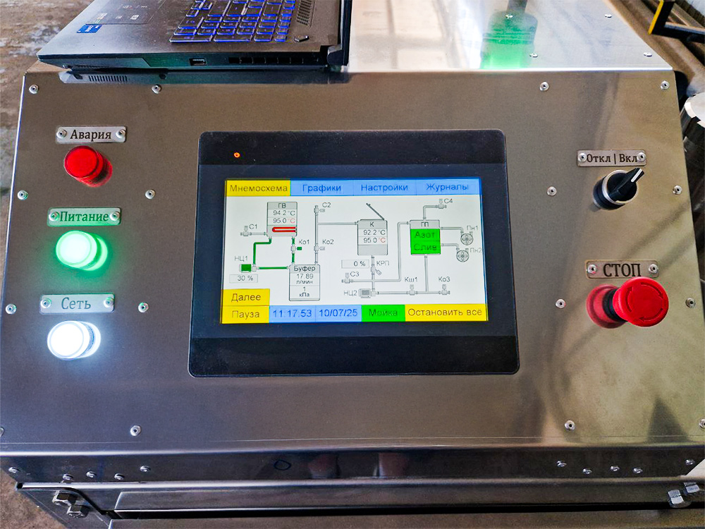

    Для автоматизации производственной линии была разработана система управления на базе программируемого реле с Ethernet ОВЕН ПР103.
    Точное регулирование технологических параметров, таких как температура и давление, обеспечивается за счет применения модулей ОВЕН ПРМ-3 и аналоговых выходов для работы с клапанами по ПИД-закону.
    Для мониторинга критически важных температурных режимов в реальном времени используются датчики ОВЕН ДТС105.
    Связь между контроллером и панелью оператора осуществляется через промышленный коммутатор ОВЕН КСН210 по протоколу Modbus TCP.
    Для поддержания стабильного температурного режима в шкафу управления установлена выпускная решетка МТК-EFNT150.
    Обеспечено точное поддержание давления в контуре с помощью частотного преобразователя, работающего по сигналу ПИД-регулятора. Стабилизирован заданный расход воды за счет управления клапаном с позиционером по тому же закону регулирования. Успешно поддерживается стабильная температура в подготовительном баке, что является критически важным параметром для технологии холодной экстракции. В результате система гарантирует стабильность всех ключевых технологических параметров, обеспечивая высокое стабильное качество кофейного концентрата.
