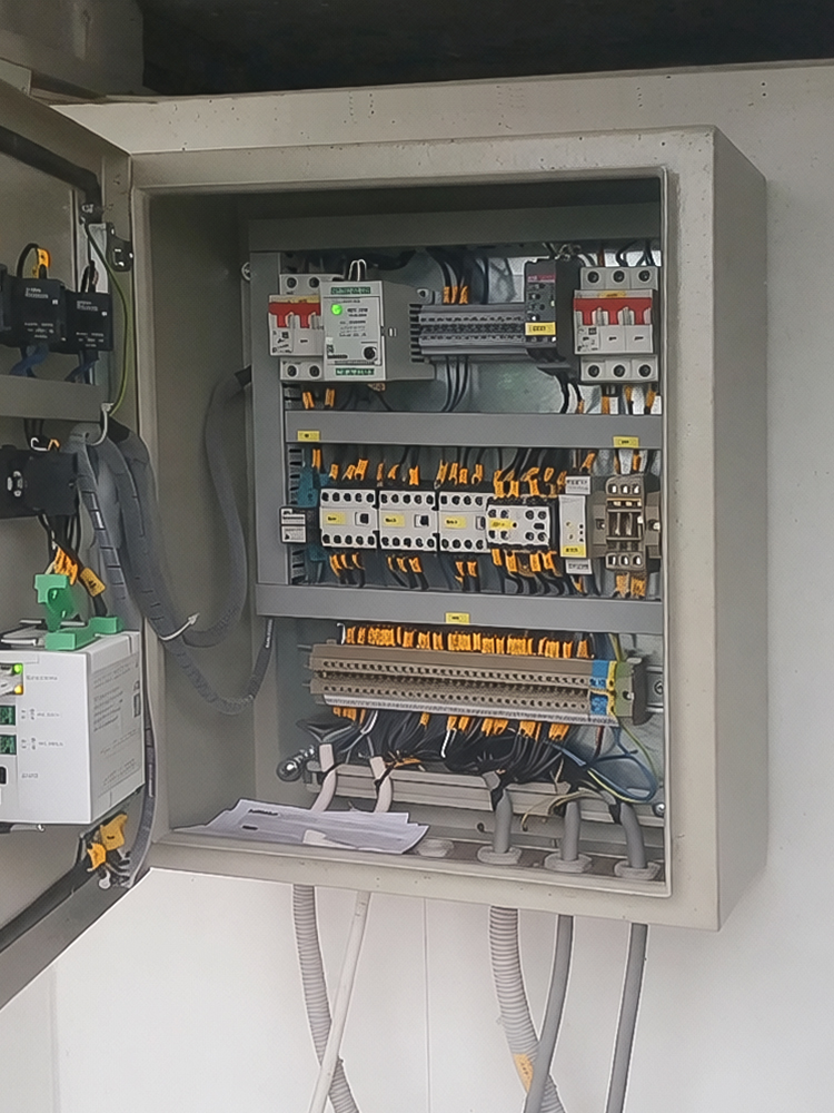

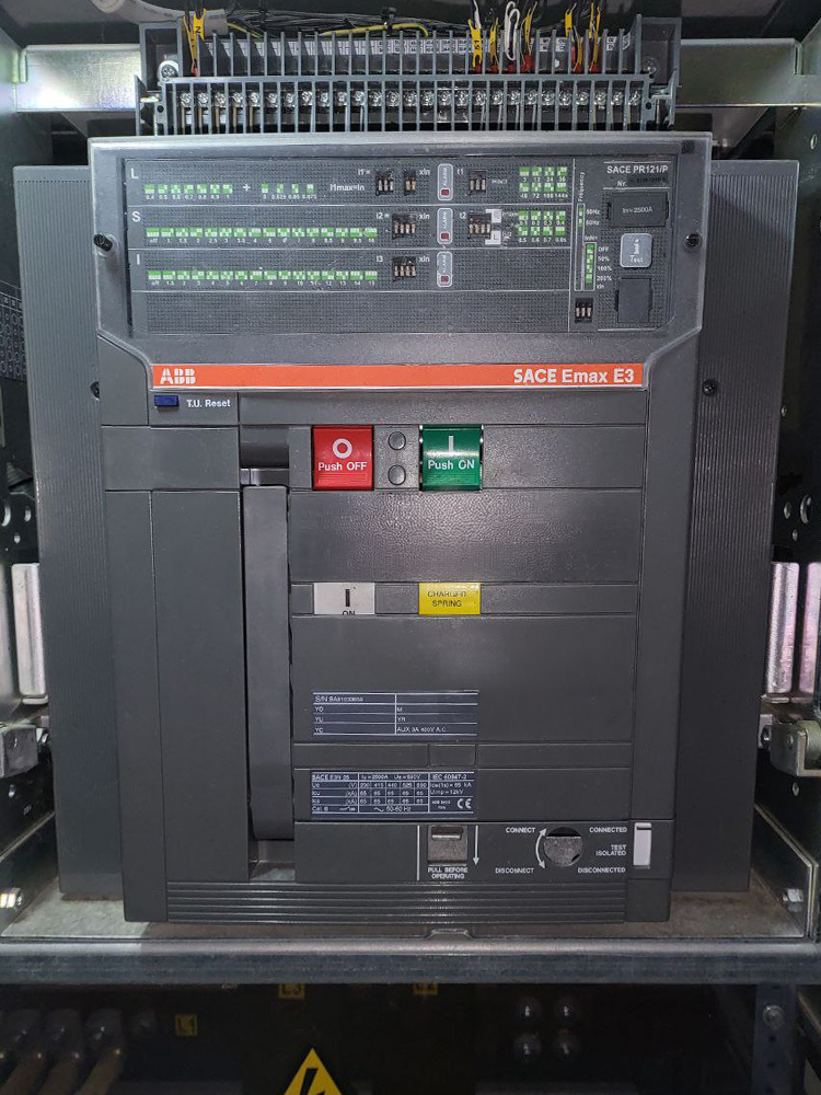

    На одном из таких объектов в удаленном лесном массиве нашему партнеру ОКБ «Амур №3», специализирующемуся на разработке ПО для автоматизации и диспетчеризации систем ЖКХ, станков специального назначения, пищевого производства, а также на изготовлении шкафов автоматики по индивидуальным требованиям заказчика, необходимо было заменить вышедший из строя логический контроллер, управляющий четырьмя пускателями и двумя силовыми автоматами на 2000 А. Задача осложнялась тем, что к оборудованию не было документации, не был известен точный состав подключённой нагрузки, а к моменту ремонта контроллер вообще отказал. Требовалось его заменить без изменения нестандартной логики существующего шкафа управления и принципиальных схем.
    Схема включала три контактора, подающих питание на линии, и четвертый контактор, управляющий включением-выключением силовых автоматов. Разобраться в логике работы удалось только на месте.

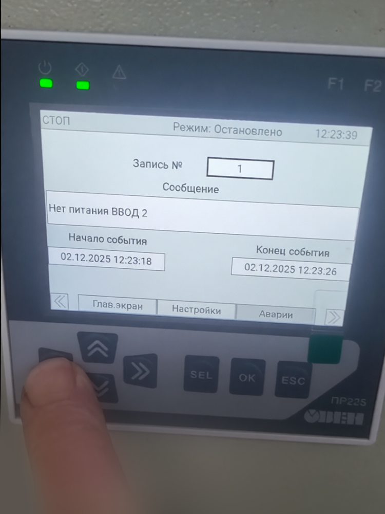

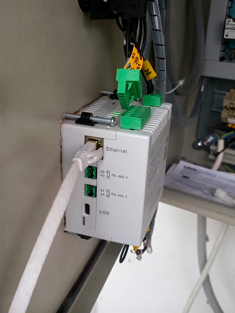

    Для замены вышедшего из строя оборудования был выбран ОВЕН ПР225 – программируемое реле в щитовом исполнении с графическим дисплеем и Ethernet. Реле установили прямо на дверцу шкафа. Такое размещение не требует использования панели оператора и обеспечивает удобный доступ к индикации и ручному управлению без вскрытия объекта.
    ПР225 контролирует:
    • надежное автоматическое переключение между двумя вводами через четыре пускателя;
    • переключение между автоматическим и ручным режимами;
    • индикацию и фиксацию аварийных событий;
    • защиту от повторного включения при нестабильном напряжении сети;
    • минимальную задержку при переключении.
    Интерфейс Ethernet позволяет интегрировать прибор в распределенные системы, увеличивать количество входов-выходов с помощью модулей ввода-вывода Мх210, удаленно контролировать и управлять оборудованием с помощью облачного сервиса OwenCloud.
