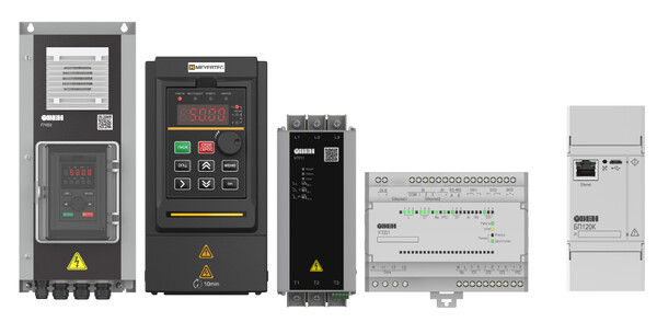

    В состав любой системы вентиляции входят насосы и вентиляторы. Продлить срок службы синхронных и асинхронных двигателей насосов и вентиляторов помогают преобразователи частоты. Они обеспечивают плавный запуск и остановку двигателей, благодаря чему снижается износ оборудования.
    Для управления приводами вентиляторов и насосов в ассортименте ОВЕН представлен преобразователь частоты ПЧВ3, который подходит в том числе и для ответственных применений, включая тяжёлые пуски. Модификации со степенью защиты IP54 допускают эксплуатацию на открытом воздухе под навесом или в помещениях с повышенной влажностью.
    В качестве более бюджетного варианта преобразователь частоты MEYERTEC VFD1 обеспечивает плавное включение насоса для поддержания заданного давления воды.
    Для защиты и контроля электродвигателей в системах вентиляции ОВЕН предлагает устройство плавного пуска УПП1, обеспечивающее плавный пуск и остановку, и устройство защиты двигателя УЗД1, осуществляющее комплексную защиту и мониторинг состояния двигателя.
