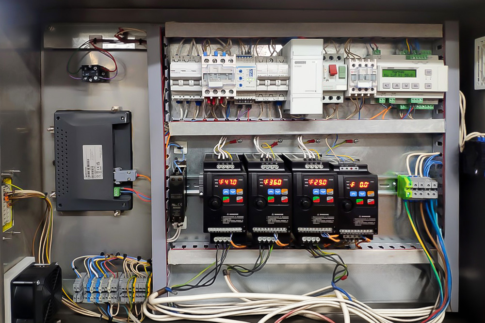

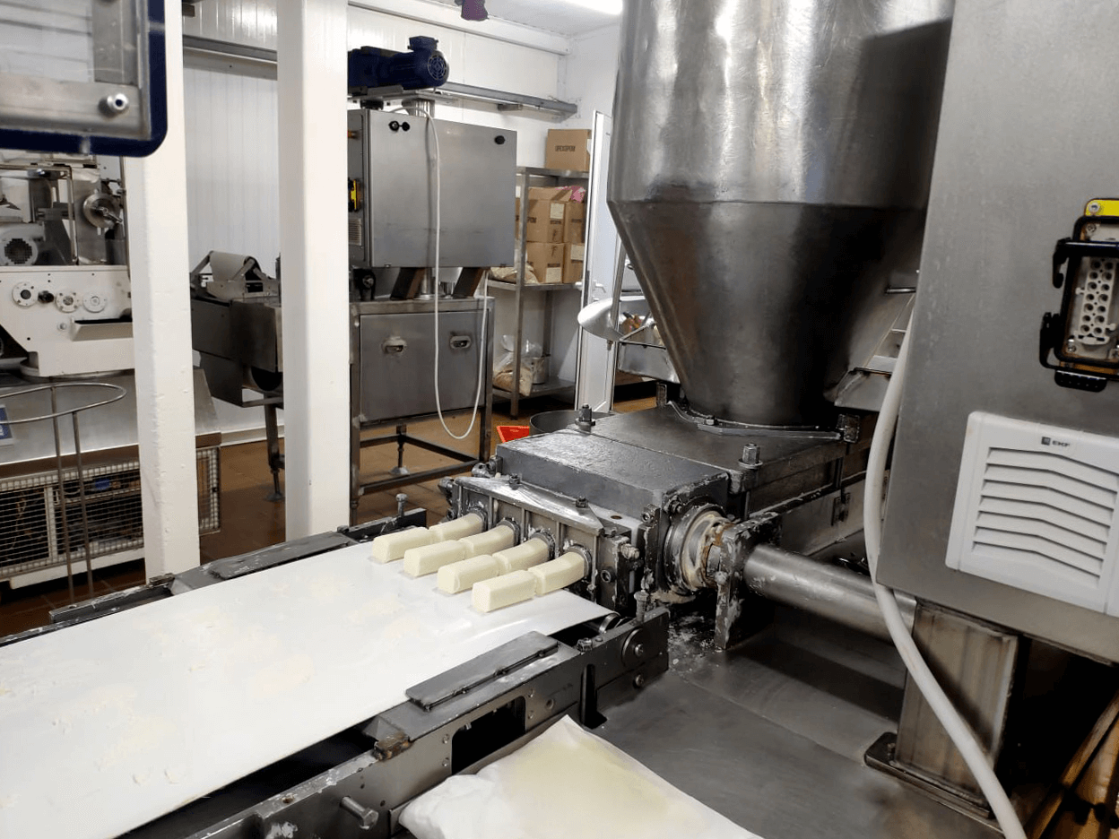

    Формовка сырка
    На этом участке дозатор формует из творожной массы брусочки заданной формы, веса и размера. Здесь важно обеспечить высокую точность дозирования и синхронную работу исполнительных механизмов. Управление процессом осуществляет шкаф автоматики на базе программируемого реле с дисплеем ОВЕН ПР200, координирующий работу всех приводов и исполнительных устройств формовочной машины.
    Команды оператора поступают на ПР с панели управления. ПР200 контролирует напряжение сети по реле контроля фаз и температуру воды, циркулирующей в системе, с помощью термосопротивления ОВЕН ДТС, а также управляет двигателями механизмов формовочной машины.

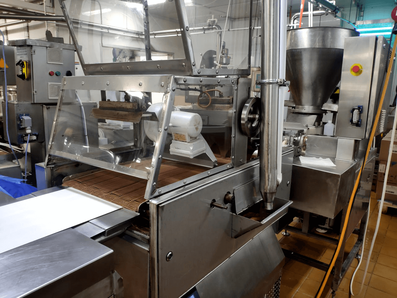

    Покрытие шоколадом
    После формовки творожные брусочки заливают теплым бельгийским шоколадом. Здесь критична температурная стабильность шоколадной массы для обеспечения равномерного покрытия сырка и сохранения нужной текстуры. Нагрев и охлаждение шоколадной массы – темперирование – происходит на чугунных дисках, поддерживающих температуру с высокой точностью ±0,2 °C. Управление реализовано также на базе контроллера ОВЕН ПР200.
    Оператор с панели управления задает режимы работы темперирующей машины: температуру в ёмкости для шоколада в режиме ожидания и в рабочем режиме, а также температуру темперации. Здесь важна максимальная точность поддержания температуры, от этого зависит главный параметр – степень темперирования и, как следствие, вкус и структура шоколадного покрытия.
    ПР200 осуществляет контроль температур с помощью ОВЕН ДТС и регулирование температуры темперации с переключением клапанов холодильной машины «тепло/холод». ПР управляет двигателями механизмов машины с помощью преобразователей частоты (вращение «тарелок», движение конвейера с продуктом, обдув облитых сырков потоком воздуха), а также осуществляет контроль исправности ПЧ.

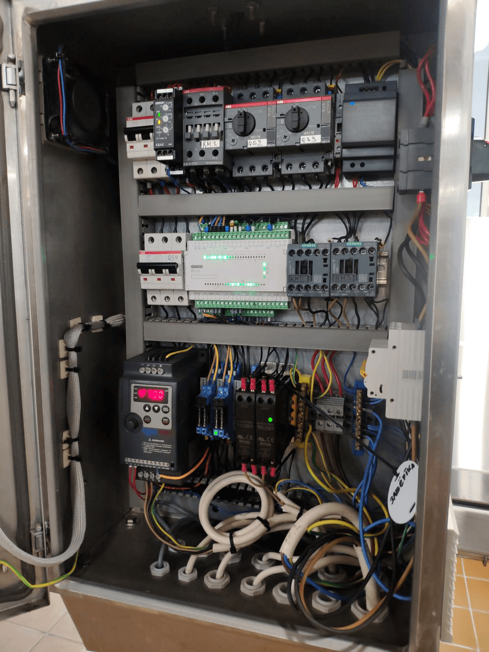

    После глазирования сырки на 5-6 минут поступают в двузонный холодильный тоннель, где происходит стабилизация структуры шоколада и охлаждение изделия до заданной температуры.
    Управляет холодильными установками с полным контролем всех процессов: уставкой рабочей температуры/гистерезиса, давлением всасывания/нагнетания, расписанием и параметрами разморозки, остановом компрессоров по откачке фреона из испарителей и др. – программируемое реле ОВЕН ПР102 на 40 каналов ввода-вывода.

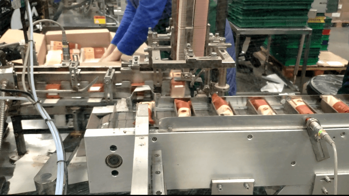

    Упаковка в коробки
    На завершающем этапе происходит укладка сырков в картонные коробки. Здесь автоматизировано отслеживание наличия продукта на транспортере, а также контроль заполнения коробки. По сигналам от датчиков программируемое реле ОВЕН ПР114 проверяет наличие продукта на ленте и отправляет соответствующий сигнал на подачу упаковки и клея для коробки.
