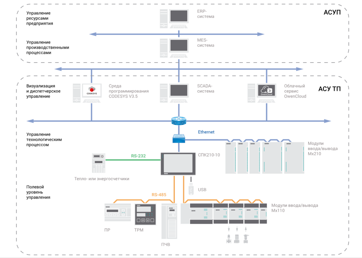

    Схема применения СПК210
    Схема применения СПК210-10

    Функциональная схема СПК210
