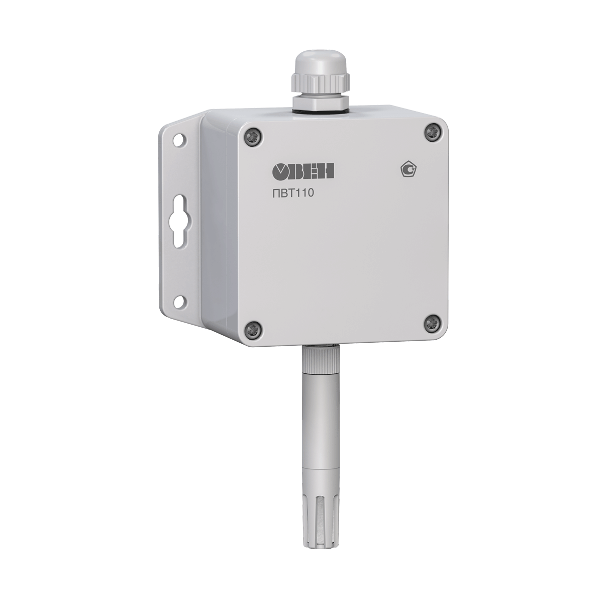

    Промышленный датчик влажности и температуры ОВЕН ПВТ110 предназначен для непрерывного измерения относительной влажности (ОВ) и температуры воздуха или неагрессивного газа и преобразования измеренных значений в зависимости от модели прибора в:
    • Унифицированные выходные сигналы 4…20 мА или 0…10 В.
    • Цифровой сигнал по протоколу Modbus (RTU) через интерфейс RS-485.
    Преобразователи влажности и температуры ОВЕН ПВТ110 являются сертифицированными средствами измерения (СИ) и поставляются с бесплатной первичной поверкой сроком на один год.
    Функциональные особенности
    • Высокая точность измерений.
    • Высокая стабильность и повторяемость.
    • Промышленные диапазоны измерения.
    • Гальваническая развязка между питанием и выходом RS-485.
    • Переключаемые пользователем универсальные аналоговые выходы: два канала 4…20 мА или 0…10 В.
    • Простой настенный монтаж без снятия крышки прибора.

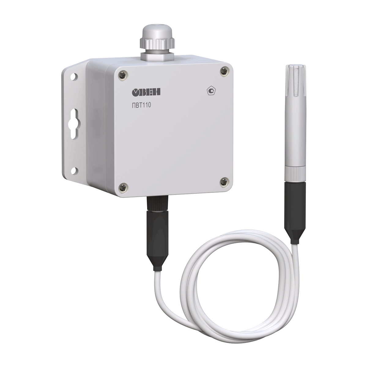

    • Легкая замена измерительного зонда или защитного фильтра.
    • Эргономичный корпус, степень защиты IP65.
    • Простая ручная настройка прибора без применения внешних конфигураторов.
