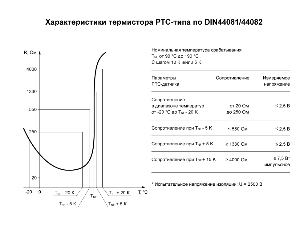

    РТС-термистор – это полупроводниковый резистор, который реагирует на температуру. Его главный принцип заключается в том, что при нагреве он резко увеличивает своё сопротивление.
    Почему именно «защитный»
    Защитный РТС-термистор не измеряет температуру ради показаний на экране. Его задача — предотвратить повреждение и выход оборудования из строя. Он работает как автоматический сторож:
    • температура в норме – техника работает спокойно, в штатном режиме;
    • температура превысила допустимую – сопротивление РТС-термистора лавинообразно возрастает, и РТС-термистор передает сигнал на устройства защитного отключения;
    • температура снизилась — сопротивление вернулось к номинальному, и оборудование снова готово к работе.

    График зависимости сопротивления от температуры

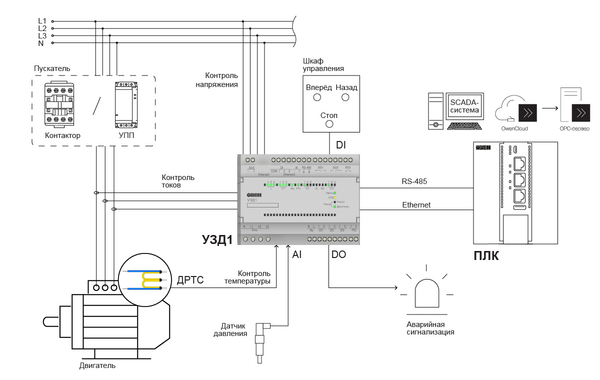

    Как защитные РТС-термисторы подключаются на практике
    Сам по себе РТС-термистор – элемент пассивный. Для того, чтобы по его сигналу произошло физическое отключение оборудования или предупреждение, его ставят работать в связке с защитными устройствами – специальными модулями контроля.
    Самый простой и надёжный вариант – подключение через устройство защиты электродвигателя (УЗД).
    Схема подключения выглядит так:
    1. РТС-термистор устанавливается в обмотку двигателя, трансформатора или в зону возможного перегрева;
    2. его выводы подключаются к входу устройства контроля;
    3. при превышении допустимой температуры сопротивление термистора резко возрастает;
    4. устройство защиты фиксирует это состояние и далее отрабатывает один из сценариев:
    • либо отключает нагрузку;
    • либо выдаёт сигнал аварии;
    • либо блокирует повторный пуск до охлаждения.
    Схема подключения ДРТС к УЗД1

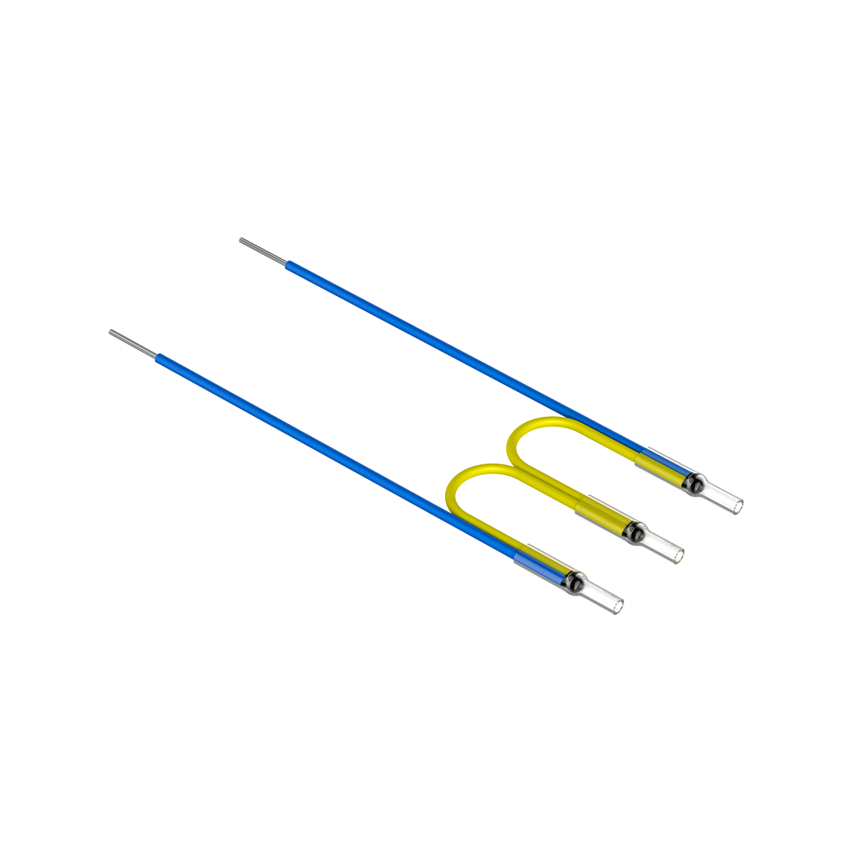

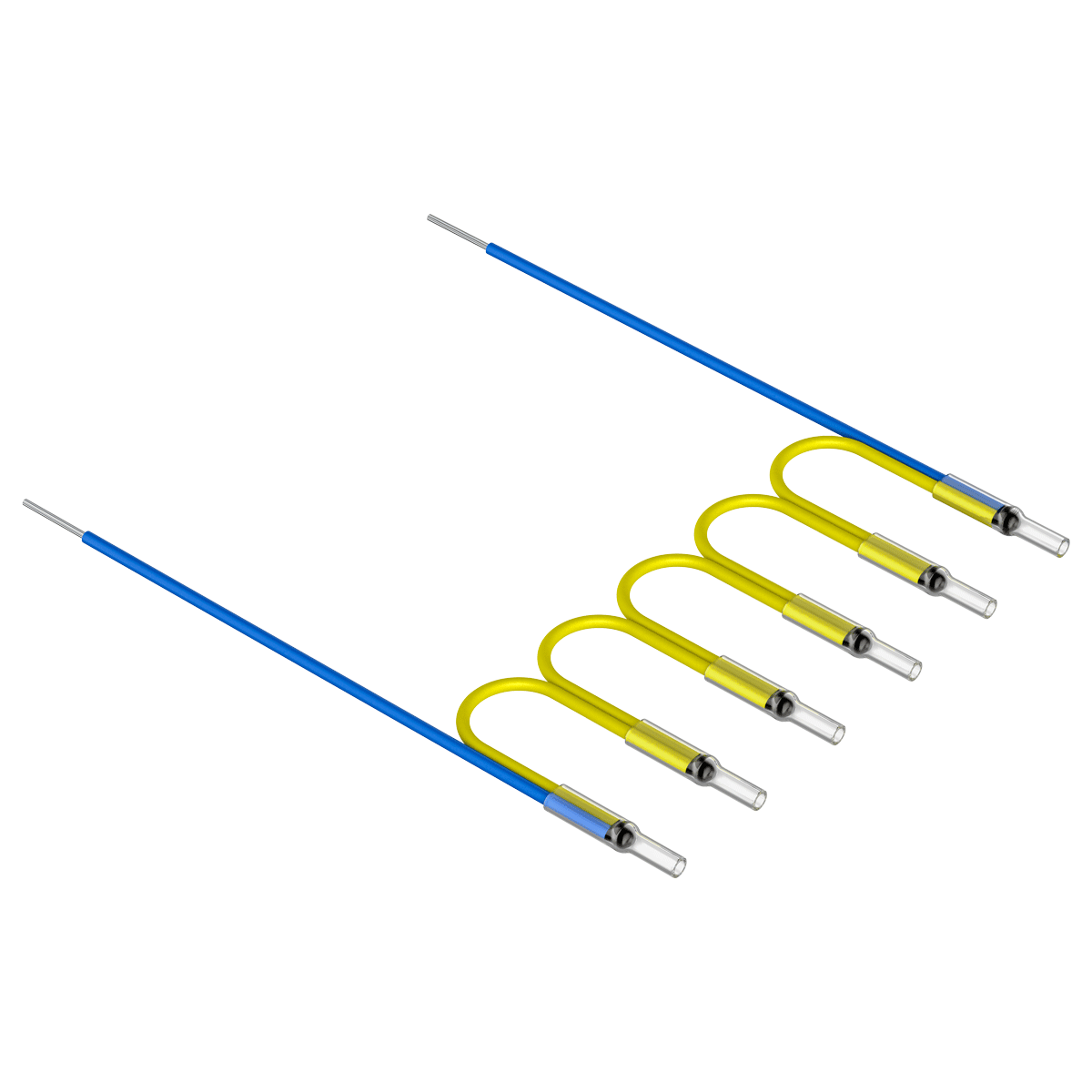

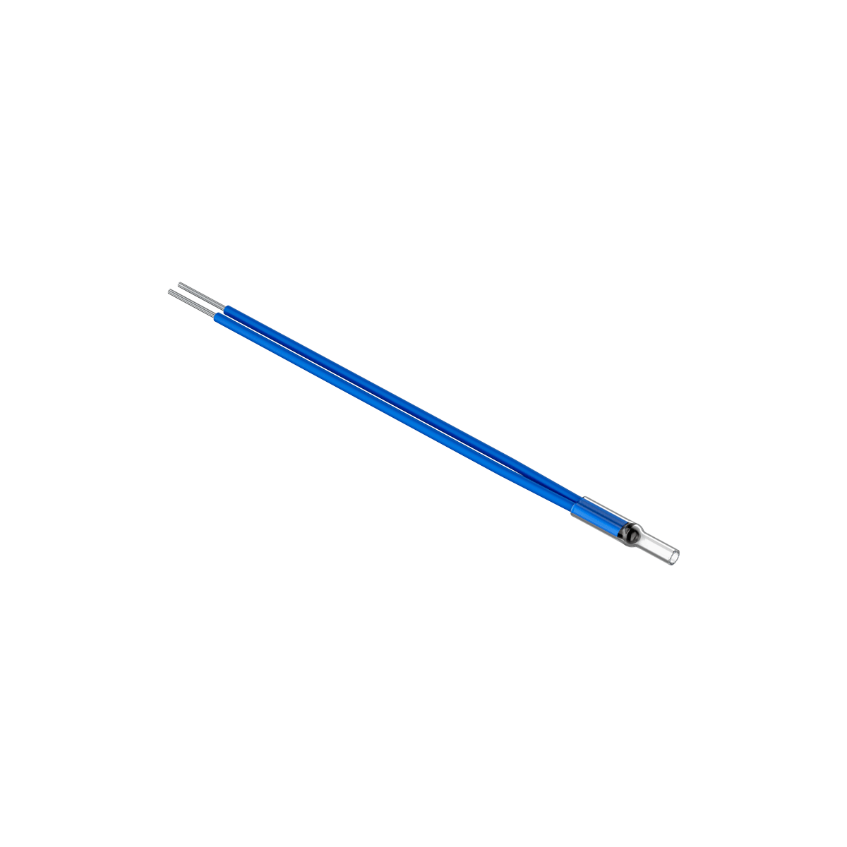

    В компании ОВЕН представлены разные модификации датчиков ДРТС:
    • ДРТС – с одним измерительным узлом.
    • 3ДРТС – с тремя последовательно соединенными узлами.
    • 6ДРТС – с шестью последовательно соединенными узлами.
