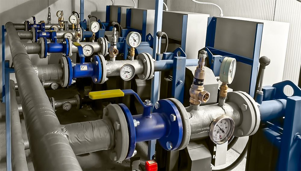

    А.Д.: В 2024 году нами был выполнен проект современной, надежной и безопасной автоматизации системы теплоснабжения на базе вихревых индукционных котлов. Всего было автоматизировано 38 котельных установок. ВИКУ — готовое, проверенное на практике решение для современного и безопасного теплоснабжения, которое не требует издержек на постоянный персонал и исключает человеческий фактор.
    Для обеспечения суммарной общей мощности котельной установки от 15 до 480 кВт использовались вихревые индукционные котлы различной мощности – от 5 до 120 кВт, количество которых зависело от требуемой мощности котельной установки. Так, например, для котельной на 360 кВт использованы три котла мощностью по 120 кВт, для котельной на 420 кВт – 6 котлов по 70 кВт, для котельной на 15 кВт – три котла по 5 кВт и т.п.
    Комплексную автоматизацию каждой котельной установки осуществили на контроллерах ОВЕН.
    Котельная на базе вихревой индукционной котельной установки

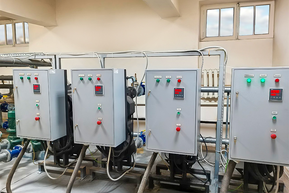

    В котельных установлены три типа шкафов:
    • шкаф общекотельной автоматики (ШОА);
    • шкаф управления сетевыми насосами (ШУСН);
    • вводно-распределительное устройство (ВРУ).

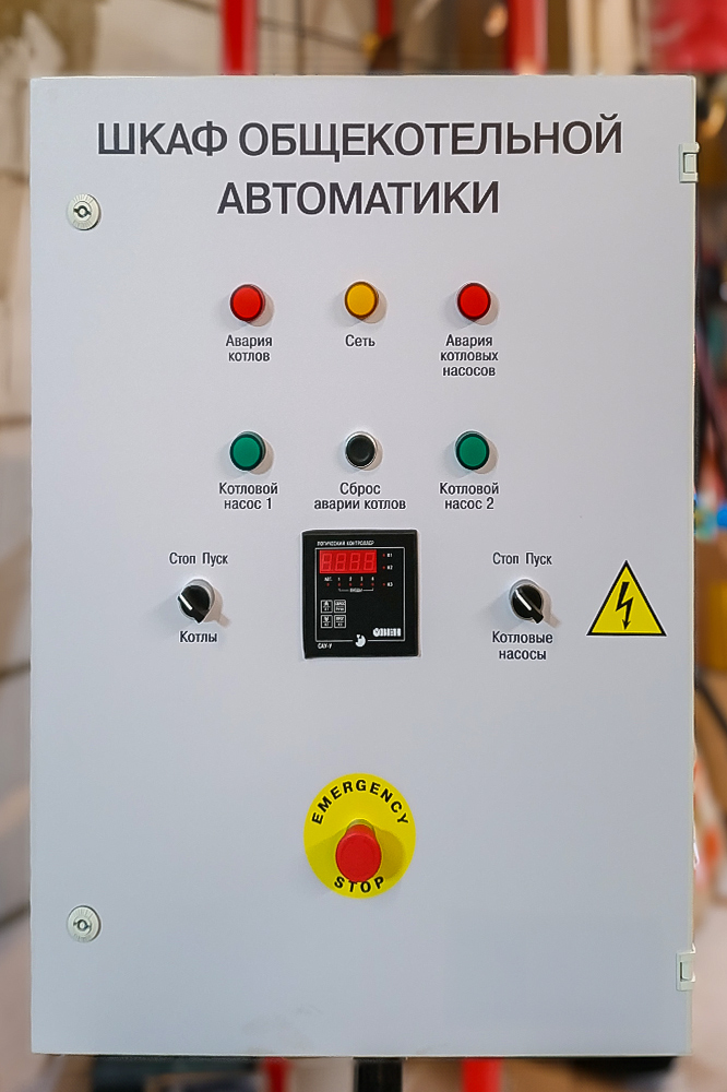

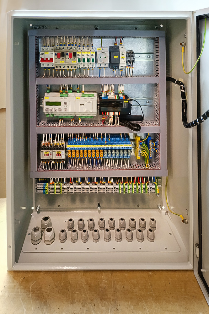

    Шкаф общекотельной автоматики
    Для ШОА был выбран контроллер с готовой логикой КТР-121.02.40. Он может управлять каскадом до 4-х котлов. Для котельных установок с тремя или четырьмя котлами использовалась схема с прямым управлением одноступенчатыми горелками. При использовании шести котлов они были сгруппированы по два и подключены как три котла с двухступенчатыми горелками.
    Контроллер КТР-121 обеспечивает:
    • погодозависимое регулирование температуры подачи;
    • равномерную наработку котлов;
    • защиту от аварий.
    Для управления котловыми и сетевыми насосами используется ОВЕН САУ-У, обладающий целым рядом таких преимуществ, как простая настройка, возможность ручного управления и др. На базе этого контроллера реализованы:
    • ротация и контроль работы насосов;
    • аварийный останов при неисправностях.
    В системе предусмотрено оповещение персонала в случае критических аварий: аварии котлов, изменении температуры, давления, пожара, взлома, отсутствия напряжения. Сигнал подается на светозвуковой оповещатель и дублируется SMS-сообщениями ответственным лицам.
    Для удобства предусмотрен удаленный мониторинг и управление через универсальный сотовый GSM-контроллер.

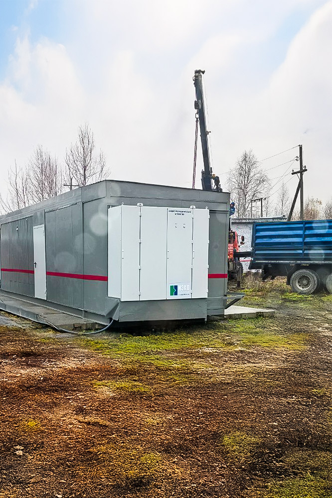

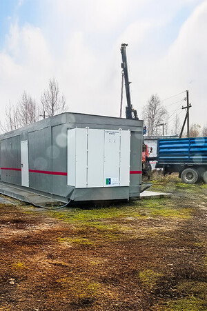

    Автоматизированная система теплоснабжения на базе вихревых индукционных котельных установок доказала свою эффективность в реальных условиях эксплуатации. Современная система обеспечивает стабильную работу котельной, сводит к минимуму необходимость технического обслуживания и предусматривает дистанционный контроль, что особенно важно для объектов без постоянного присутствия персонала, но где высоки требования к надежности и безопасности.
    Востребованность решения подтверждена практически: в 2024 году было отгружено 38 котельных установок с данной архитектурой автоматики.
