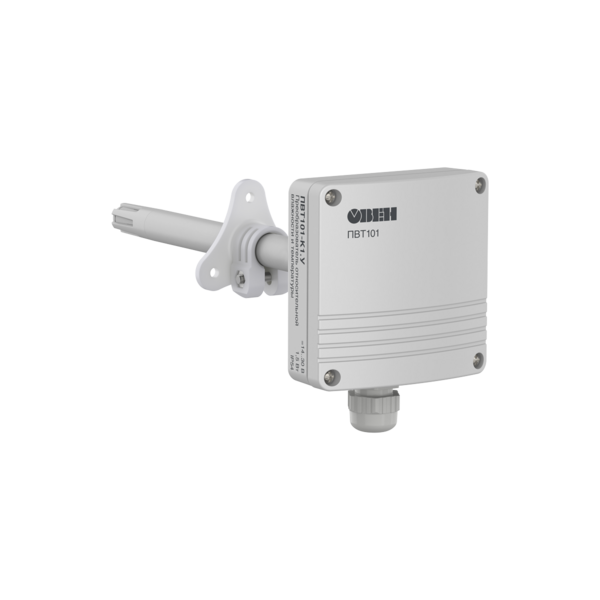

    Датчик влажности и температуры (преобразователь) ПВТ101 предназначен для измерения значений относительной влажности и температуры неагрессивных газовых сред и преобразования в унифицированные аналоговые выходные сигналы тока 4...20 мА или напряжения 0...10 В – в зависимости от модификации прибора.
    Отличительные особенности
    • Три конструктивных исполнения с разной длиной погружной части.
    • Удобное регулирование глубины погружения.
    • Корпус IP65.
    • Сменный колпачок с защитным фильтром.
    • Гарантийный срок эксплуатации – 2 года с момента продажи.
    • Гарантированный срок службы – не менее 6 лет.
    Линейка ПВТ101 не имеет сертификата об утверждении средств измерения*.
    * Приборы для измерения температуры и влажности для систем вентиляции, отопления, диспетчеризации и прочих инженерных систем зданий и сооружений не включены в номенклатуру продукции, для которых предусмотрена обязательная сертификация (Постановление Правительства РФ № 982 01.12.2009 г.). Согласно 102-ФЗ от 26.06.2008 (ред. от 02.12.2013) "Об обеспечении единства измерений", датчики температуры, давления и влажности для систем HVAC не подлежат обязательному внесению в Реестр СИ. Продукция может быть внесена в Реестр средств измерения добровольно на основании ст. 12 102-ФЗ.
    Области применения
    ОВК (HVAC), ЖКХ – системы отопления, системы вентиляции и кондиционирования частных, общественных и производственных зданий.
    • Закрытые взрывобезопасные помещения без агрессивных паров и газов.
    • Температура окружающего воздуха: -40…+80 °С.
    • Относительная влажность от 30 до 95 % без конденсации влаги.
    • Атмосферное давление от 84 до 106,7 кПа.
