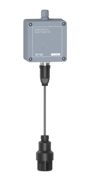

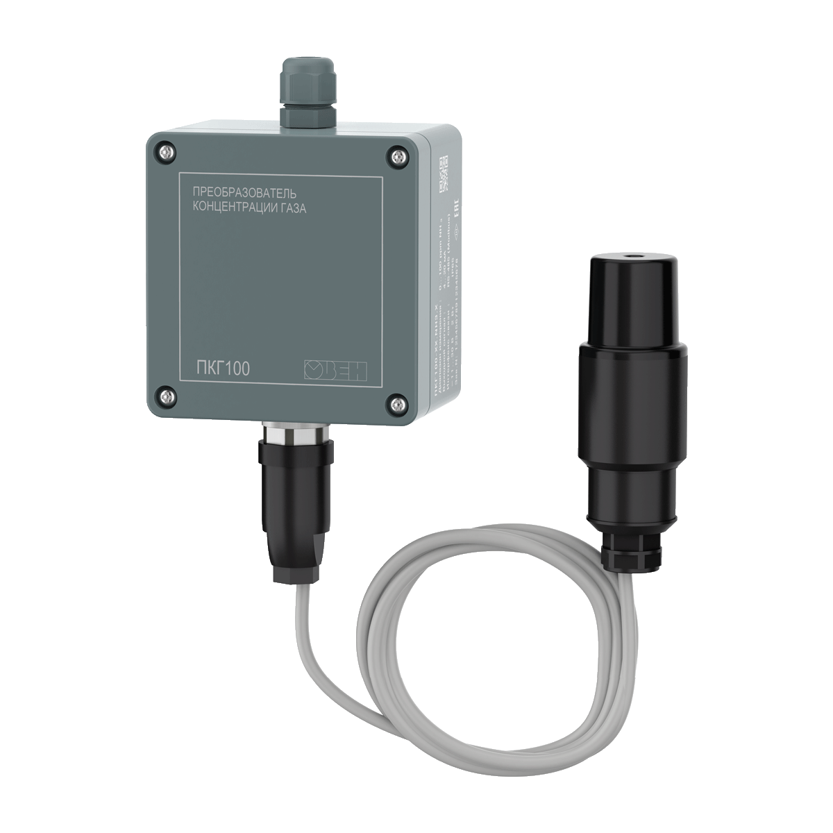

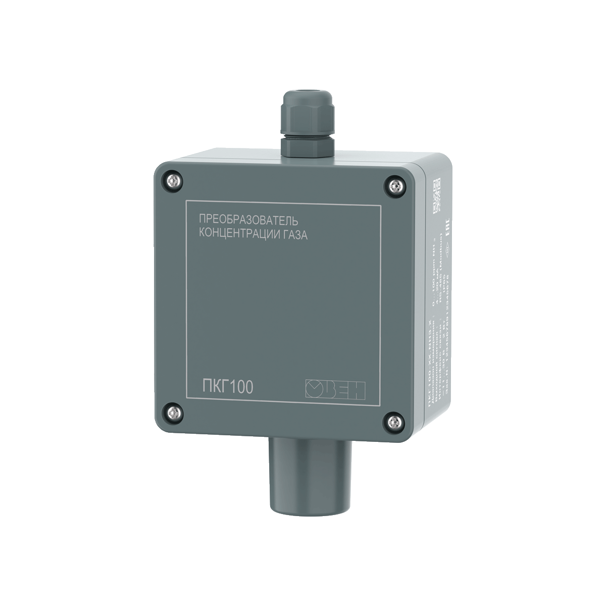

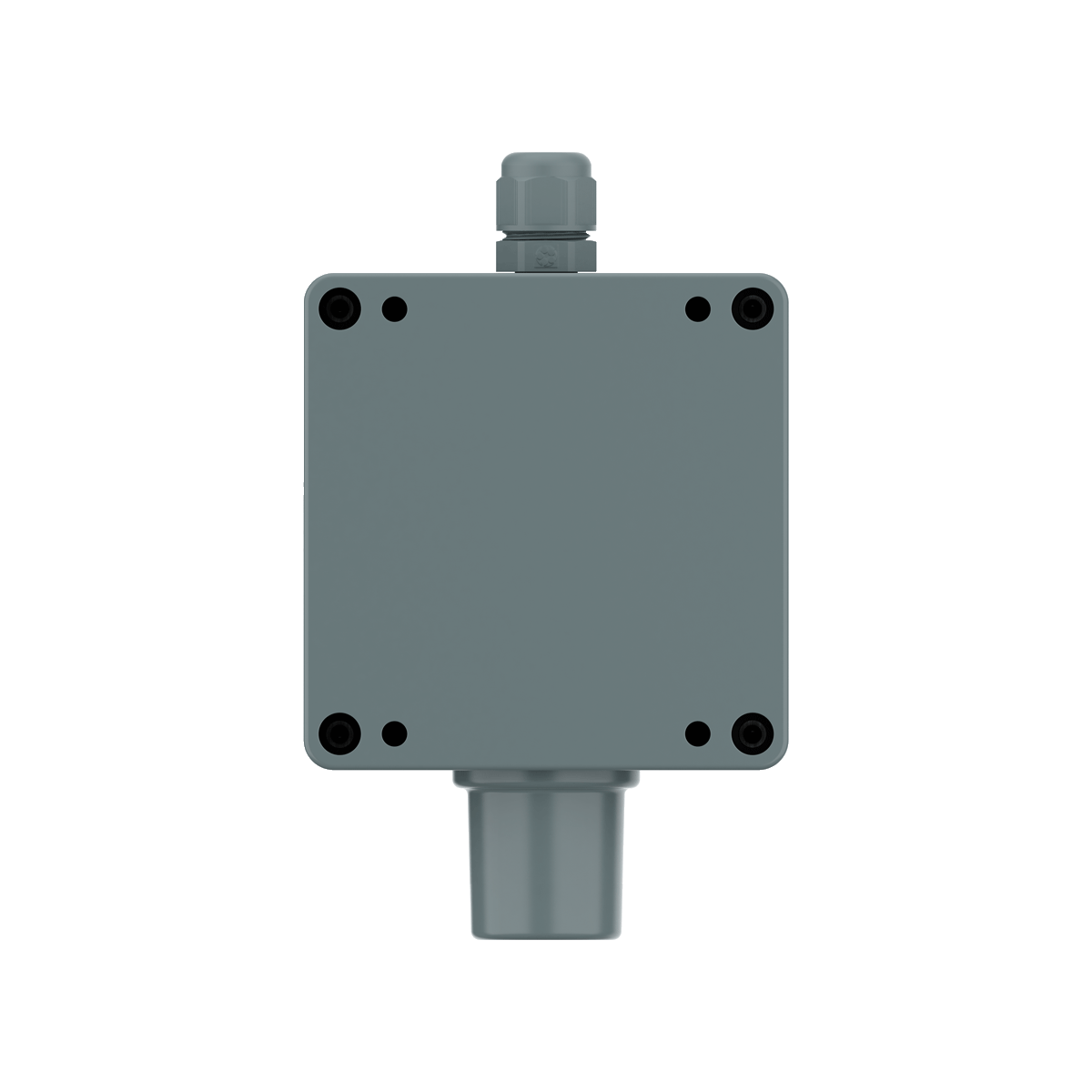

    Промышленный датчик концентрации аммиака ОВЕН ПКГ100-NH3 предназначен для непрерывного преобразования концентрации газа в два унифицированных выходных сигнала 4…20 мА и передачи измеренных значений по интерфейсу RS-485 (Modbus RTU).
    Функциональные особенности
    • Точность измерения: основная приведенная погрешность не более 15 %.
    • Измеряемая концентрация: от 0 до 100 ppm
    • Комбинированный выходной сигнал: два канала с 4...20мА + RS-485 (Modbus RTU).
    • Эргономичный корпус, степень защиты IP65.
    • Диапазон рабочих температур: -40…+50 ⁰С
    • Средний срок службы 5 лет
    Преобразователи ОВЕН ПКГ100-NH3 применяются для измерения концентрации газа в воздухе рабочей зоны животноводческих комплексов, при изготовлении и хранении удобрений, в тепличных хозяйствах, при компостировании и переработке органических удобрений, в очистных сооружениях и водоканалах, а также прочих производственных помещений. Датчики могут использоваться в составе систем управления микроклиматом.
