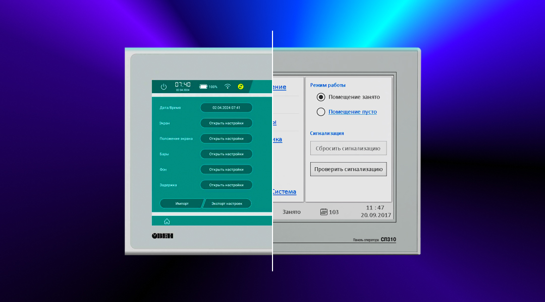

  • Резистивный или проекционно-емкостной экран – что выбрать?
    Сенсорные панели оператора – один из ключевых элементов человеко-машинного интерфейса в системах автоматизации. От типа сенсора во многом зависят удобство пользователя, надёжность в реальных условиях, а также стоимость и сложность проекта. В ассортименте компании ОВЕН представлены решения как с резистивным экраном, так и с современным проекционно-емкостным. В статье рассмотрим преимущества и ограничения панелей оператора СП3хх и ВП110 и покажем, для каких задач и условий эксплуатации наиболее подходит каждая из них.

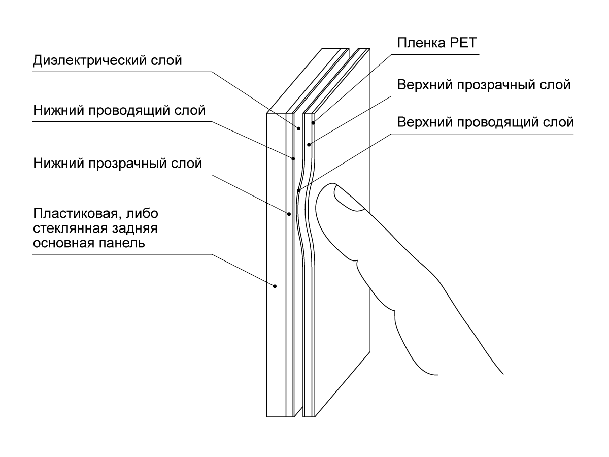

    СП3хх с резистивным экраном
    Резистивный экран состоит из двух прозрачных слоев, разделенных тонким диэлектрическим слоем. При нажатии верхний проводящий слой прогибается и соприкасается с нижним, что вызывает изменение сопротивления в точке контакта. Контроллер фиксирует это изменение и определяет точные координаты касания. В отличие от экранов смартфонов, резистивный дисплей требует небольшого «продавливания» слоев, но к этому быстро привыкаешь в процессе взаимодействия с экраном.
    Рис. 1. Устройство резистивного экрана

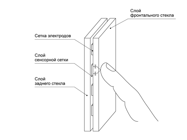

    ВП110 с проекционно-емкостным экраном
    Принцип действия проекционно-емкостного экрана состоит в следующем: на внутреннюю сторону поверхности экрана наносится прозрачная сетка электродов. При прикосновении к экрану нанесенные на поверхность электроды вместе с пальцем в точке прикосновения образуют конденсатор (емкость). Контроллер фиксирует изменение емкости и преобразует его в координаты. В отличие от резистивных экранов, где нужно физически «продавить» пленку, проекционно-емкостные реагируют на легкое касание и позволяют работать привычными жестами, как на смартфонах и планшетах.
    Рис. 2. Устройство проекционно-емкостного экрана
