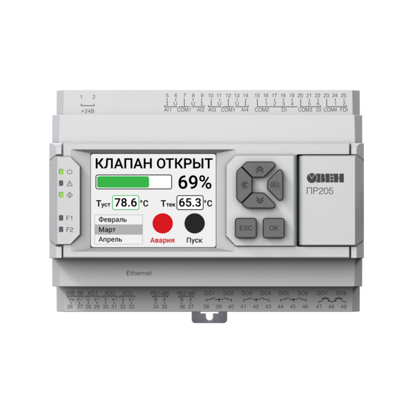

    ПР205 – новое программируемое реле с графическим дисплеем и Ethernet. Прибор сочетает в себе оптимальную конфигурацию аналоговых и дискретных входов/выходов для управления системами вентиляции, отопления, кондиционирования и др. При необходимости количество входов/выходов можно увеличить с помощью модулей расширения ПРМ.
    Графический цветной экран позволяет создавать удобные и наглядные интерфейсы пользователей, что значительно упрощает настройку и восприятие информации.
    Интерфейс Ethernet позволяет интегрировать прибор в распределенные системы, увеличивать количество входов/выходов с помощью модулей ввода/вывода Мх210, реализовывать удаленный контроль и управление оборудованием с помощью облачного сервиса OwenCloud. В ПР205 предусмотрены модификации с 2-мя интерфейсами RS-485 на борту для передачи данных на верхний уровень и управления другими элементами системы.
    Алгоритм работы ПР205 строится пользователем в бесплатной среде программирования Owen Logic. Это позволяет создавать уникальные пользовательские алгоритмы и учитывать все особенности системы.

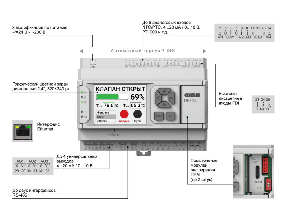

    HMI: графический экран и кнопки
    • Графический цветной экран с диагональю 2,4", 320×240.
    • 6 механических кнопок с возможностью пользовательской настройки.
    • 5 светодиодов: 3 сервисных, 2 пользовательских.
    Оптимальная комбинация входов/выходов
    • До 6 аналоговых входов: РТ1000, NTC/PTC, 4…20 мА/ 0…10 В, дискретный режим.
    • До 4 универсальных аналоговых выходов: 4…20 мА/0…10 В.
    • До 12 дискретных входов.
    • До 4 быстрых дискретных входов до 100 кГц.
    • До 12 дискретных выходов (Э/М реле и транзисторные ключи).
    Коммуникационные возможности
    • Интерфейс Ethernet, режим Master/Slave, Modbus TCP:
      • Прямой доступ в облачный сервис OwenCloud.
      • Подключение к ПК для конфигурирования и записи программы.
      • Настройка в OWEN Configurator.
      • Визуализация процессов с помощью панелей оператора и SCADA.
      • Увеличение входов/выходов с помощью модулей Мх210.
    • До 2-х интерфейсов RS-485, режим Master/Slave, Modbus RTU/ASCII:
      • Визуализация процессов с помощью панелей оператора.
      • Увеличение входов/выходов с помощью модулей Мх110.
      • Управление внешними устройствами: ПЧВ, датчики и др.
    Конструктивные особенности
    • Компактный модульный корпус шириной 7 модулей.
    • Съемные клеммники – для удобства монтажа.
    • Быстрая замена батарейки.
    Эксплуатация
    • 2 модификации по питанию: ~/=24 и ~230 В.
    • Увеличение каналов ввода/вывода с помощью модулей ПРМ.
    • Работа в неотапливаемых помещениях: -20...+55 ºС.
    • Конфигурирование и запись программы через USB, Ethernet.

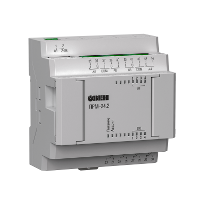

    Модули расширения ОВЕН ПРМ для ПР205
    Модули расширения ОВЕН ПРМ предназначены для увеличения количества входов и выходов программируемого реле ОВЕН ПР205:
    • ПРМ-1 – для увеличения дискретных входов и выходов.
    • ПРМ-2 – для увеличения аналоговых входов и дискретных выходов.
    • ПРМ-3 – для увеличения аналоговых входов и выходов.
    • ПРМ-4 – для увеличения дискретных входов.
    • ПРМ-5 – для увеличения дискретных выходов.
    • ПРМ-6 – для увеличения дискретных входов и выходов.
    Подключение модулей осуществляется по внутренней шине (кабель для подключения входит в комплект поставки ПРМ). К ПР205 можно подключить до двух модулей расширения ввода/вывода. Модули имеют свое независимое питание, что повышает надежность системы. Выпускаются две модификации по питанию: 230 В и 24 В, причем можно использовать ПР205 и модули ПРМ с разным типом питания.
