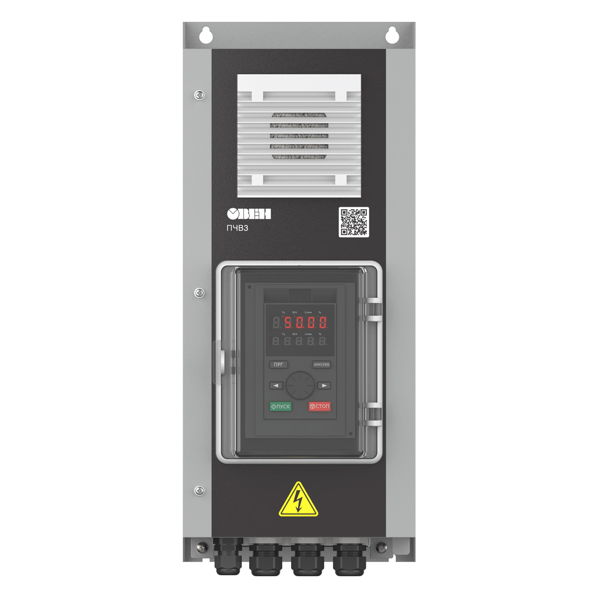

    Преобразователь частоты для вентиляторов и насосов. Подходит для систем отопления, вентиляции, кондиционирования и насосов.
    Помимо стандартного исполнения ПЧВ3 со степенью защиты корпуса IP20 новая линейка включает 27 модификаций частотных преобразователей в диапазоне мощностей от 0,75 до 450 кВт со степенью защиты корпуса IP54. Такие преобразователи частоты могут быть установлены в помещениях с повышенным пыле- и влагообразованием без использования шкафа управления, что значительно упрощает монтаж оборудования, не требует создания системы принудительной вентиляции и снижает общие затраты на систему автоматизации.

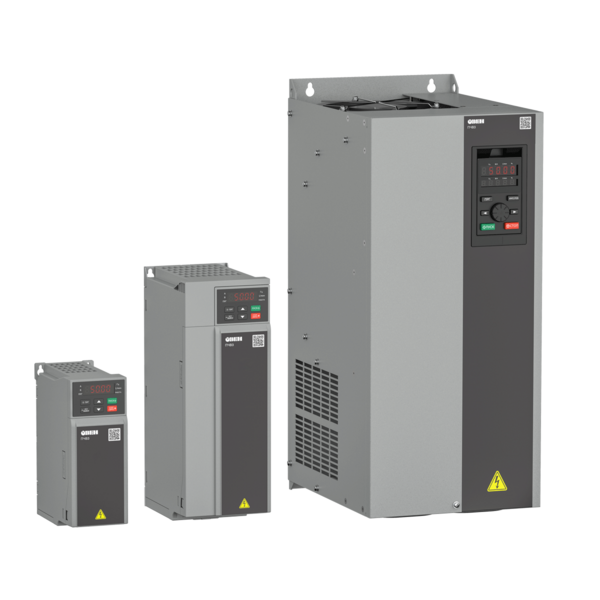

    Основные особенности преобразователя
    • Самые компактные ПЧ в своем классе.
    • Расширенное климатическое исполнение до 50 °С.
    • Монтаж «стенка к стенке» без зазоров.
    • Встроенная лицевая панель оператора.
    • Быстросъёмный вентилятор охлаждения.
    • Повышенный гарантийный срок.
