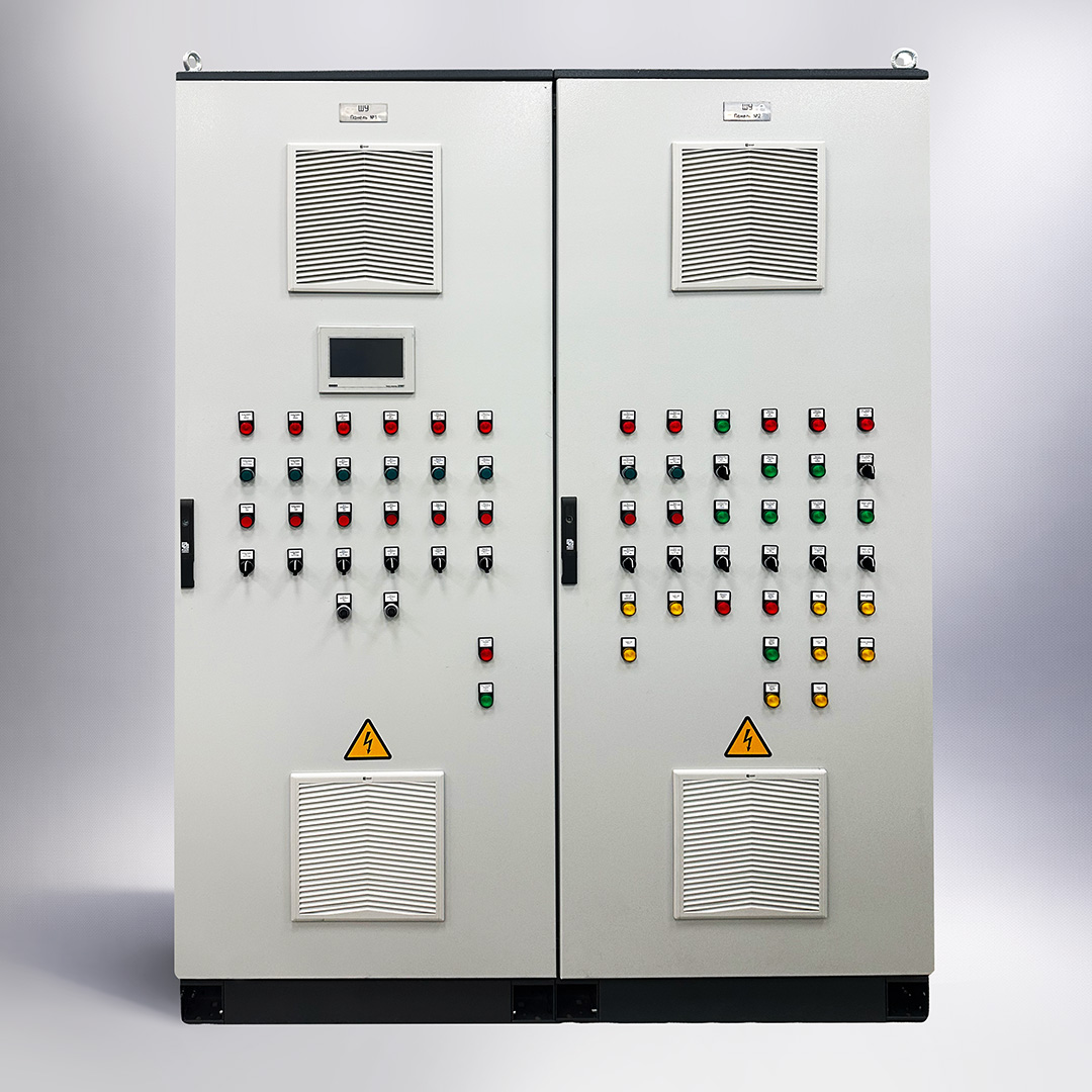

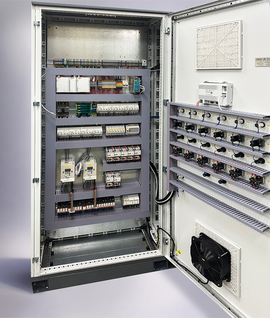

    Для каждой независимой линии очистки разработаны шкафы управления, в состав каждого из них в качестве основного управляющего устройства входит программируемый контроллер ПЛК200-02-CS, модули дискретного и аналогового ввода-вывода с Ethernet МВ210, МУ210 и сенсорная панель оператора СП307-Р для визуализации и контроля рабочих параметров. Данное оборудование обеспечивает контроль и управление всеми технологическими процессами линии.

    Выбранное оборудование ОВЕН для автоматизации системы управления легко справляется с задачами для станции очистки стоков среднего масштаба. Модули МВ210 и МУ210 комфортно размещаются в шкафу управления, соединение посредством интерфейса Ethernet надежное. Связь между контроллером и сенсорной панелью ОВЕН не вызывает сложностей ни в программировании, ни в наладке.
