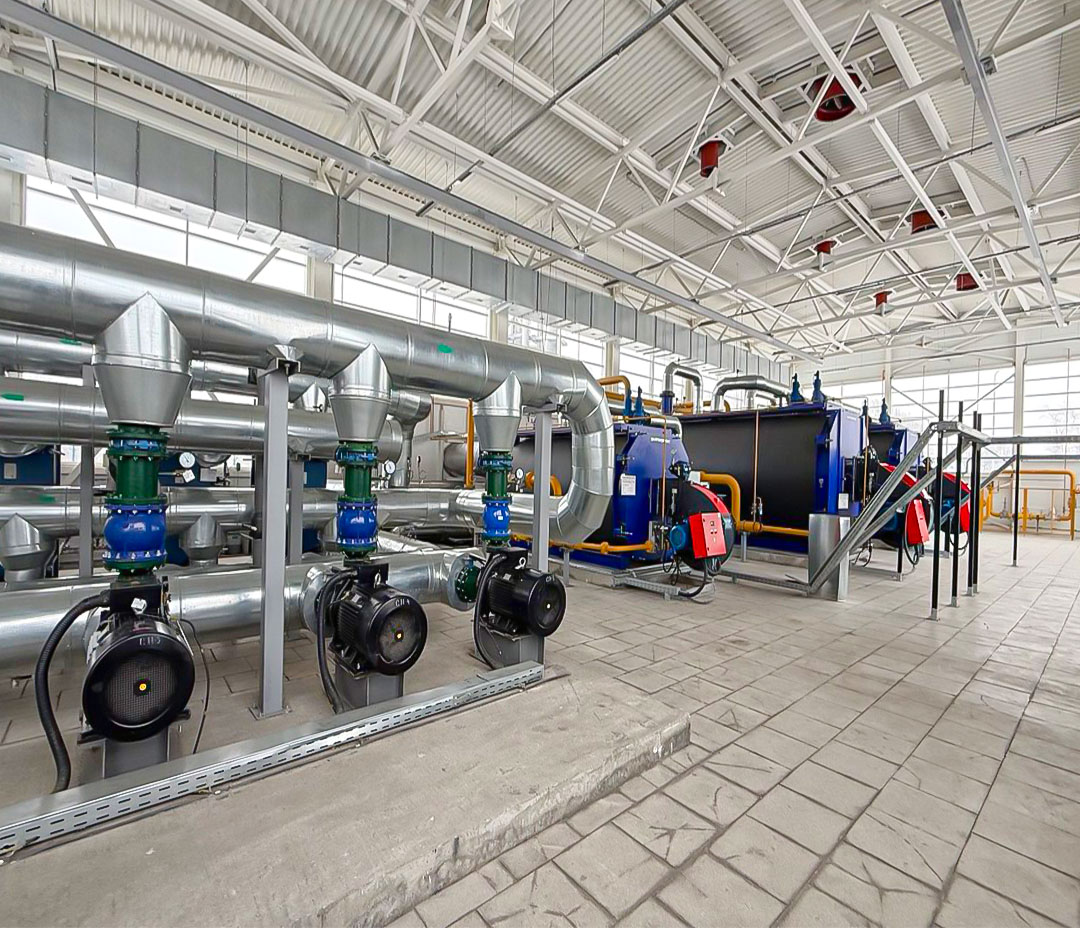

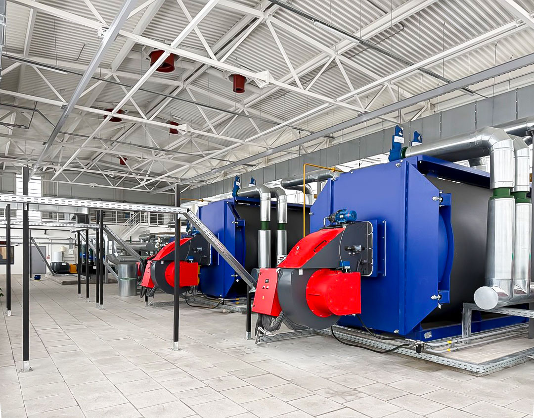

    В рамках строительства новой районной тепловой станции для стабильной работы трёх водогрейных котлов – двух котлов мощностью 15 МВт и одного мощностью 6 МВт –требовалось автоматизировать подачу дизельного топлива в качестве резервного.

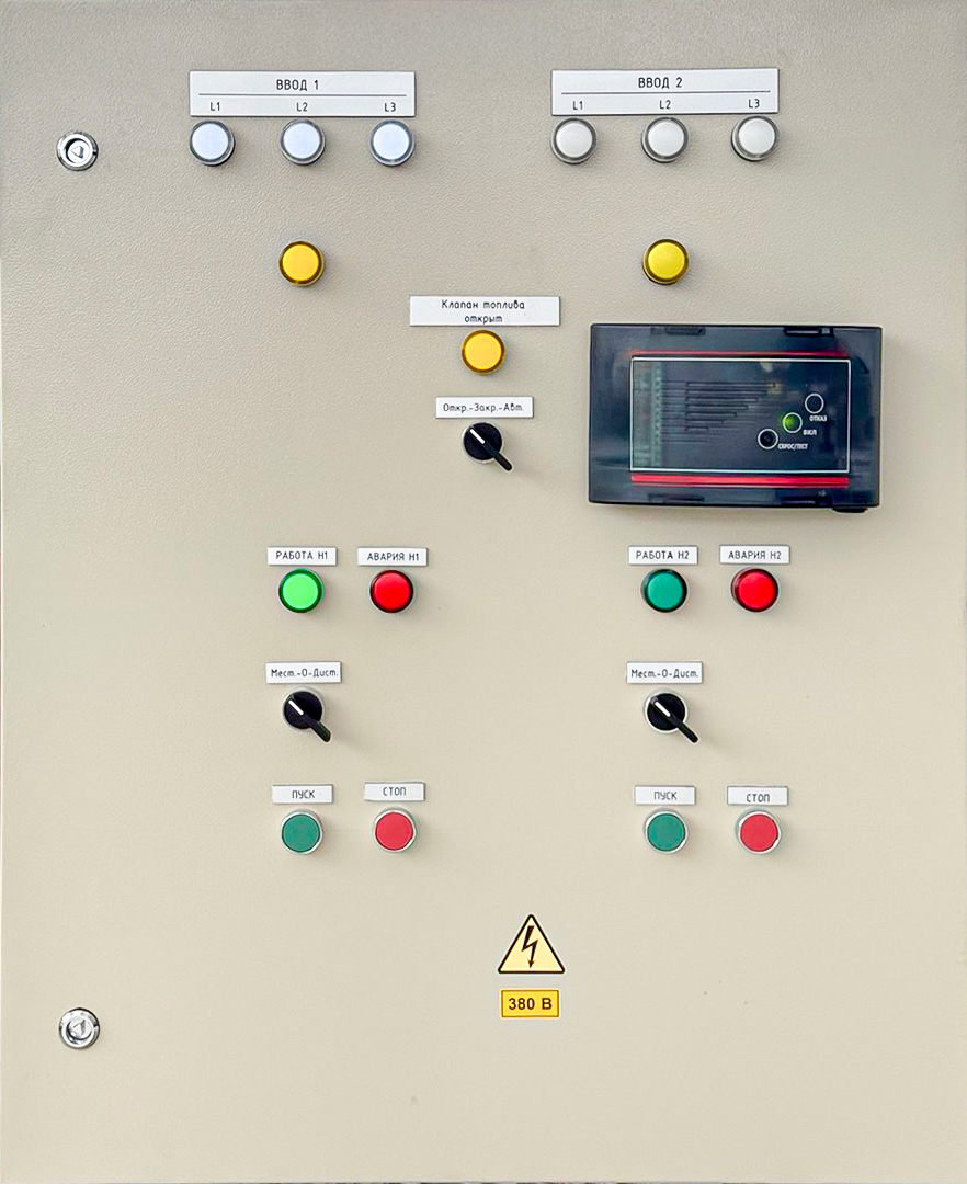

    Управление подачей топлива из двух ёмкостей должно иметь два режима – автоматический и ручной.
    В автоматическом режиме система должна поддерживать подачу топлива при его достаточном уровне и низком давлении в трубопроводе и останавливаться при низком уровне топлива или высоком давлении в трубопроводе. В ручном режиме система должна работать согласно командам, поступающим со щита управления.

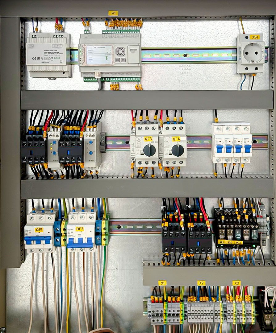

    Для реализации проекта разработан шкаф управления. Автоматизация процесса подачи дизельного топлива из двух ёмкостей реализована на базе программируемого реле с графическим дисплеем и Ethernet ОВЕН ПР205, который управляет двумя насосами и клапаном подачи топлива.
    За уровнем топлива в ёмкостях следят поплавковые уровнемеры с выходным сигналом 4…20 мА ОВЕН ПДУ-И. Давление в топливном трубопроводе контролируется с помощью преобразователей избыточного давления ОВЕН ПД100-ДИ-111 с выходным сигналом 4…20 мА. Данные от датчиков поступают на контроллер ПР205.
    Для сигнализации и управления на передней панели шкафа управления используется электротехническое оборудование MEYERTEC серии МТВ2 и МТВ4.
    Управление насосами осуществляется через частотные преобразователи, что обеспечивает их плавное регулирование и энергосбережение. Осуществляется учёт наработки насосов и их автоматическая смена по времени работы.
