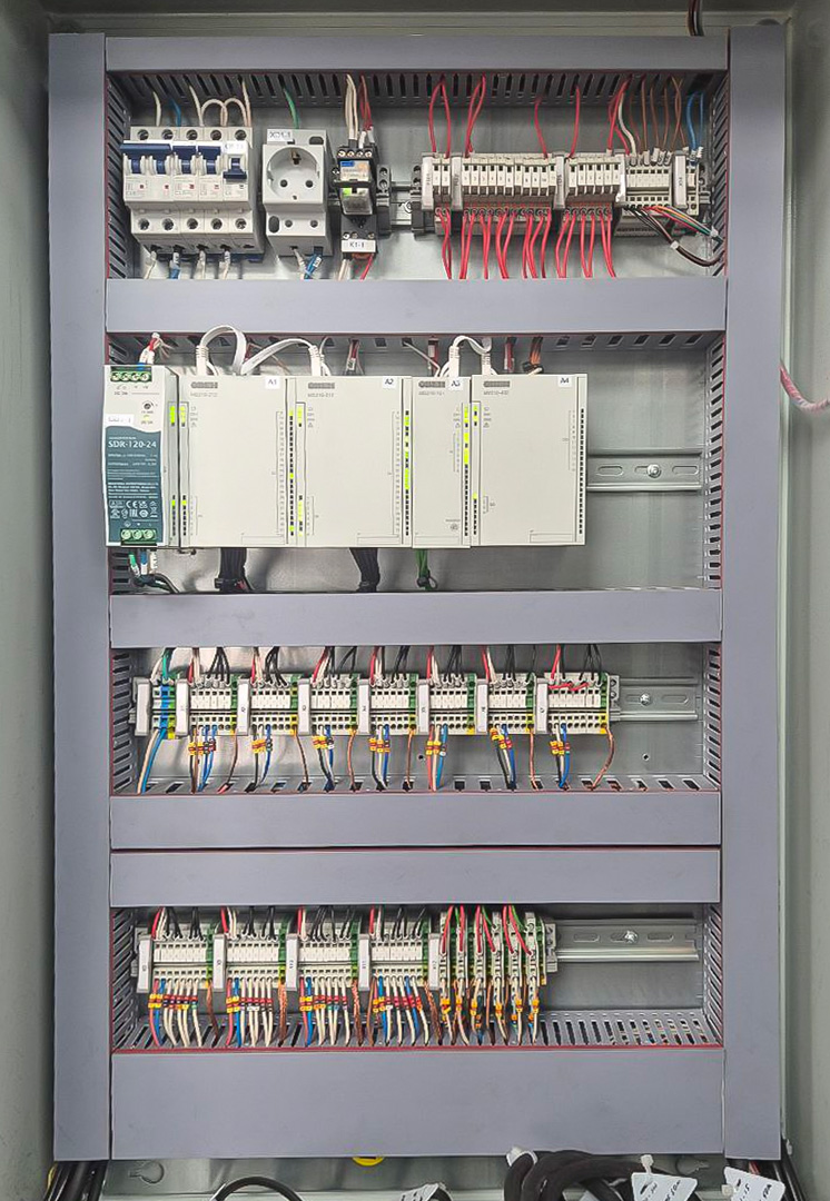

    В качестве главного управляющего устройства используется сенсорный программируемый панельный контроллер ОВЕН СПК107. Устройство хорошо зарекомендовало себя в пищевой промышленности – функционал позволяет разрабатывать и сохранять алгоритмы производства различных продуктов с учетом рецептуры, объемов и процессов.
    СПК107 через дискретные модули ввода с Ethernet ОВЕН МВ210-212 получает сигналы от датчиков безопасности (тросовых выключателей, датчиков контроля скорости, датчиков схода и подпора ленты) для мониторинга состояния оборудования и управления движением конвейера, работой элеватора и распределителя.
    Для точного контроля таких технологических параметров, как ток двигателей конвейеров, использованы аналоговые модули ввода с Ethernet ОВЕН МВ210-101. С их помощью контроллер может точно отслеживать нагрузку на двигатели в реальном времени.
    При возникновении аварийной ситуации СПК107 отправляет сигнал на модули дискретного вывода с Ethernet ОВЕН МУ210-402, которые включают светосигнальные колонны и сирены. Предусмотрен журнал аварий с функцией квитирования и историей событий для последующего анализа.

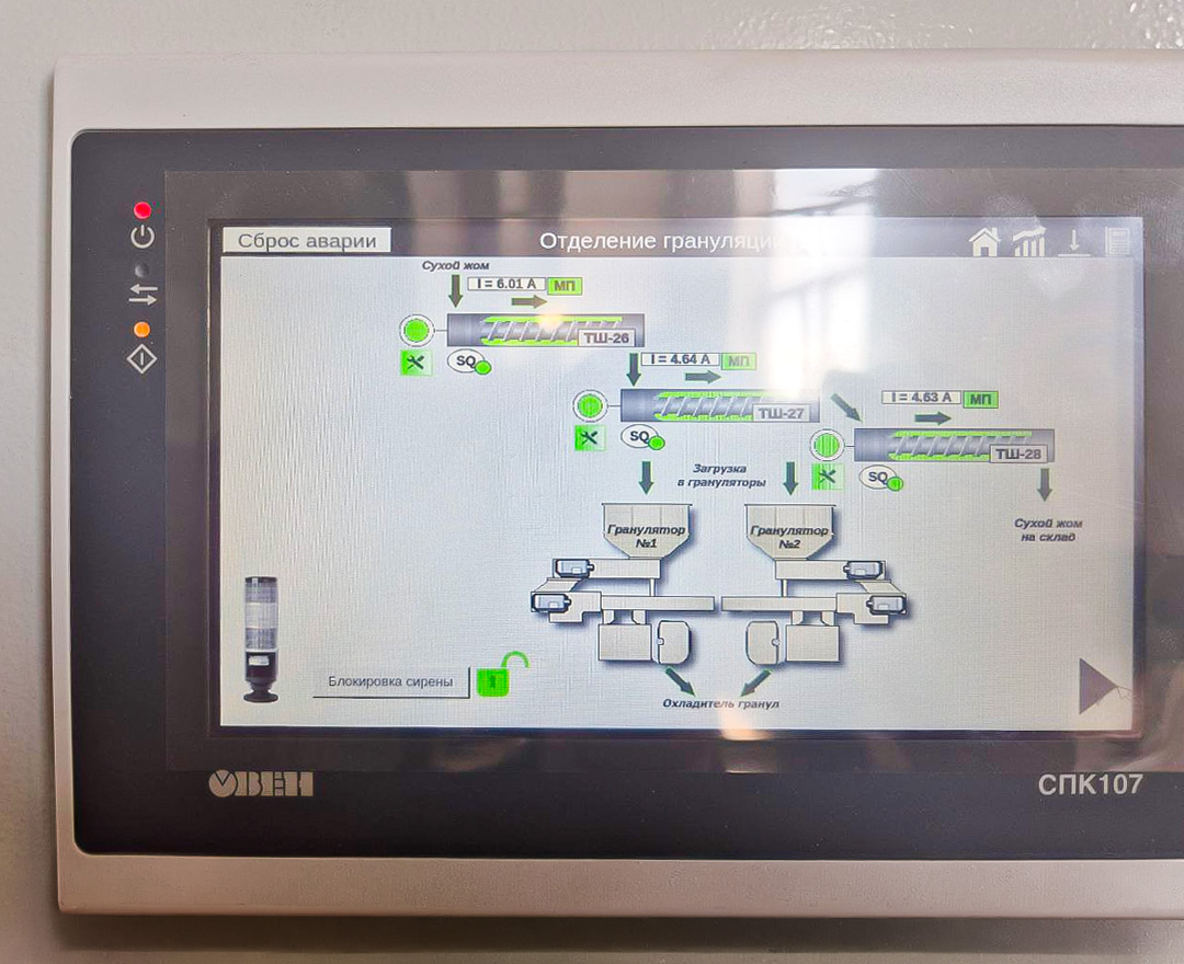

    На экране контроллера визуализирован весь технологический процесс. На мнемосхемах отображается транспортный комплекс (конвейер, элеватор и распределитель) с цветовой индикацией статусов каждого элемента: работа, остановка, авария. Для оперативного контроля технологических параметров реализован экран трендов.
    Наглядный контроль за работой оборудования транспортной системы гранулятора обеспечивает сенсорный программируемый панельный контроллер СПК107. На мнемосхемах отображаются статусы работы оборудования, аварийные ситуации, обеспечивается контроль нагрузки на электродвигатели. Автоматизированная система повысила безопасность эксплуатации и сократила простои за счет более оперативного реагирования и анализа.
