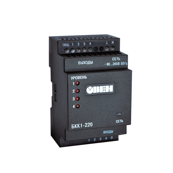

    Предназначен для отслеживания четырех уровней жидкости. Может использоваться как самостоятельное изделие для управления исполнительными механизмами, либо как устройство согласования кондуктометрических датчиков с ОВЕН ПЛК (или контроллерами других производителей).
    Прибор выпускается в корпусе с креплением на DIN-рейку типа Д3.
    Функциональные возможности
    • Четыре независимых канала контроля уровня жидкости в резервуаре.
    • Повышенная помехоустойчивость и надежность благодаря использованию цифровой схемотехники.
    • Исполнение на DIN-рейку (размещение внутри щита).
    • Два варианта питания: =24 В или ~220 В.
    • Работа с кондуктометрическими и поплавковыми сигнализаторами уровня.
    • Работа с различными по электропроводности жидкостями: кислотами, щелочами, слабыми растворами солей, водой водопроводной, технической и др.
    • Простая настройка без демонтажа прибора.
