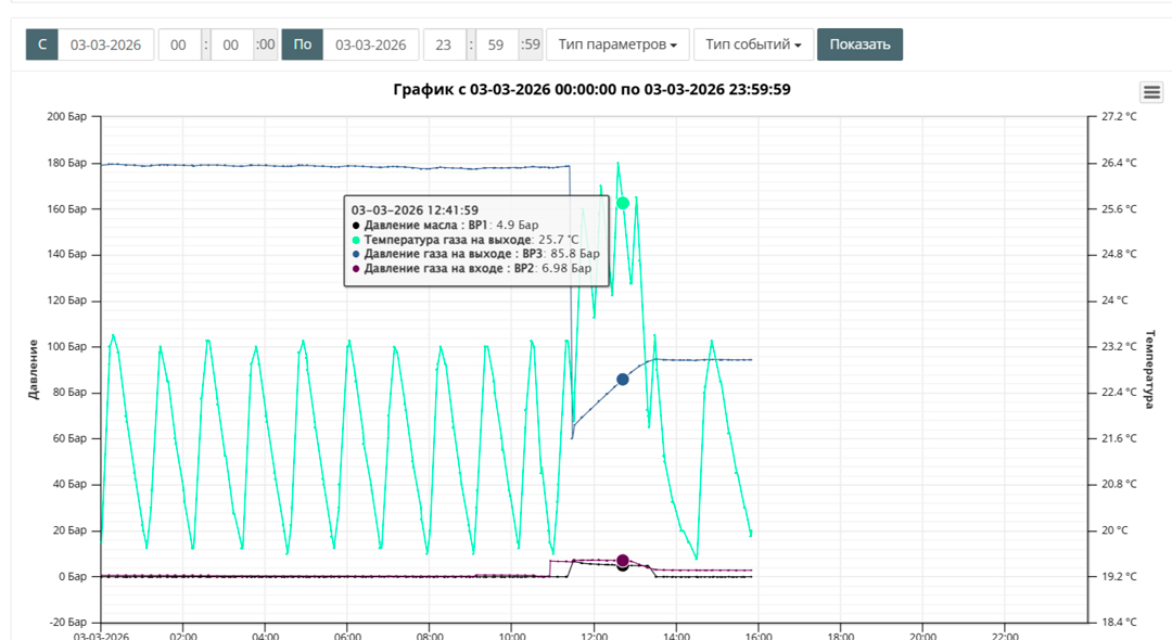

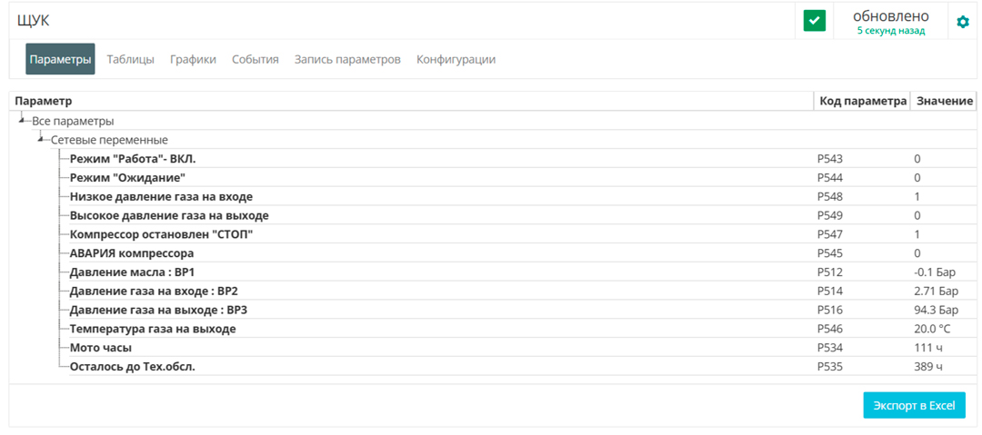

    Необходимо было организовать сбор, мониторинг и хранение в облачном сервисе OwenCloud критически важных данных по работе компрессора: давления газа, параметров маслосистемы и температуры, электрических параметров для контроля режимов, затрат и ресурса оборудования.

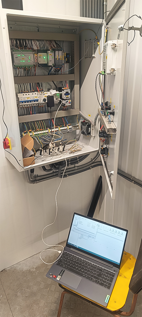

    Для контроля процессов на станции установлен шкаф управления (ШУ) компрессором на базе программируемого реле ОВЕН ПР102. Главным преимуществом прибора является широкий функционал, а также наличие интерфейса RS-485, что позволяет интегрировать реле в облачный сервис OwenCloud.
    Для сбора и дальнейшей передачи данных с ПР102 в OwenCloud в ШУ установили сетевой шлюз ОВЕН ПВ210-230.
    Проект потребовал дополнительной доработки логики работы уже имеющегося оборудования.
    Для обеспечения устойчивой связи модем роутера вынесли из заземленного бункера на улицу, где удалось получить стабильный уровень сигнала сотовой сети.
    В ПР102 был настроен интерфейс RS‑485 (Modbus RTU) с указанием порта в режиме Master. Аналоговый датчик перенесли с модуля ОВЕН МВ210‑224.2А на нормирующий преобразователь и подключили напрямую к аналоговому входу ПР102 стандартным сигналом 4–20 мА.
    Часть переменных завели из целочисленных по битовой маске как отдельные события. Часовой пояс скорректировали с «+3:30» на стандартный «+3:00». Это позволило синхронизировать журнал событий и отображение актуальных параметров на графиках OwenCloud.

    • удаленный мониторинг, диагностику неисправностей и управление параметров водородной станции через OwenCloud;
    • архивирование параметров с хранением данных в течение 90 дней;
