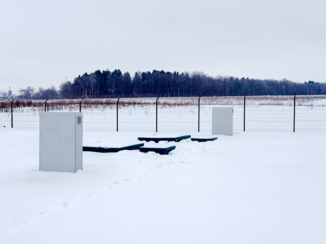

    В рамках строительства канализационного коллектора в Калининградской области нужно было обеспечить отвод хозяйственно-бытовых сточных вод от детского лагеря, поселков и перспективной жилой застройки района с помощью пяти станций КНС.
    Предполагаемая нагрузка станций — 12500 м3/сут., максимальная нагрузка на одну станцию — до 830 м3/ч.

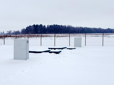

    В состав комплекса каждой из пяти КНС входят: 2 приёмные камеры, 4 погружных насоса, 2 шкафа управления с частотными преобразователями, 2 расходомера.

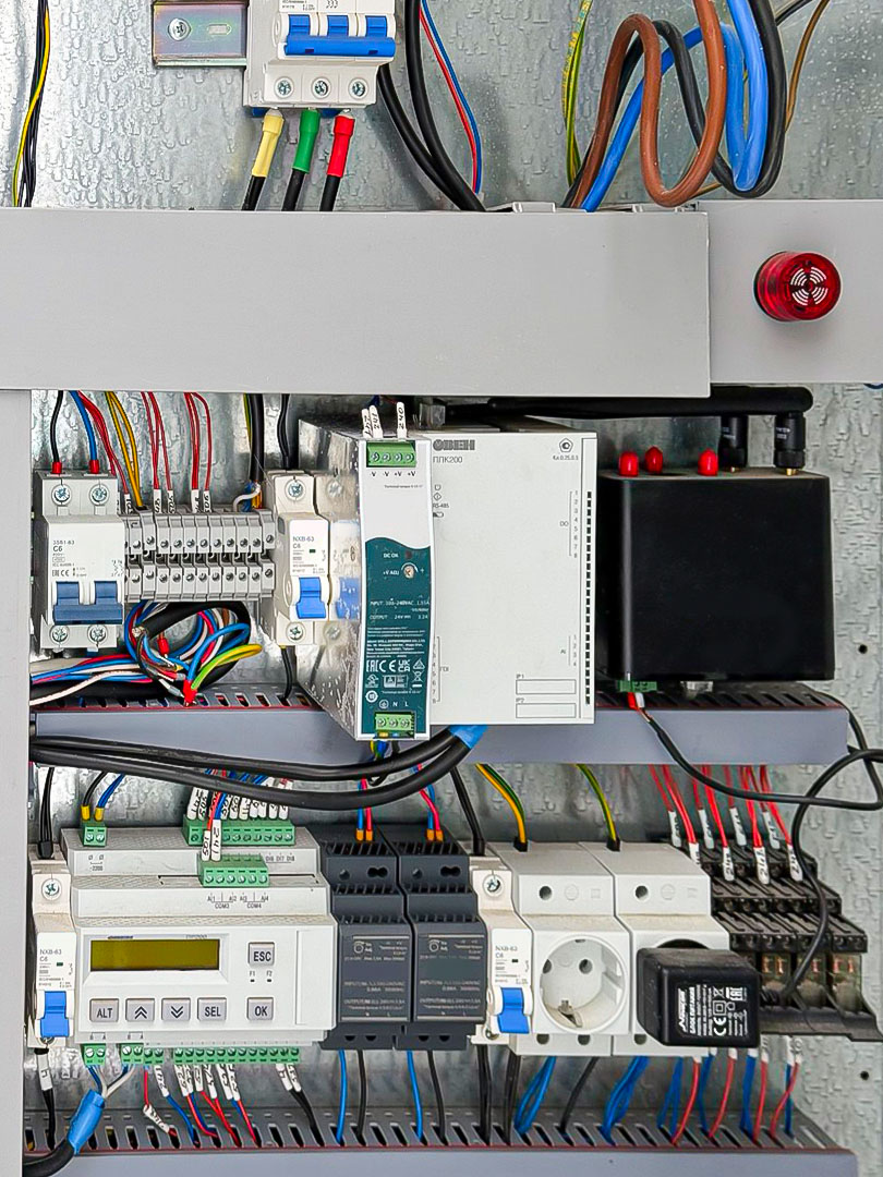

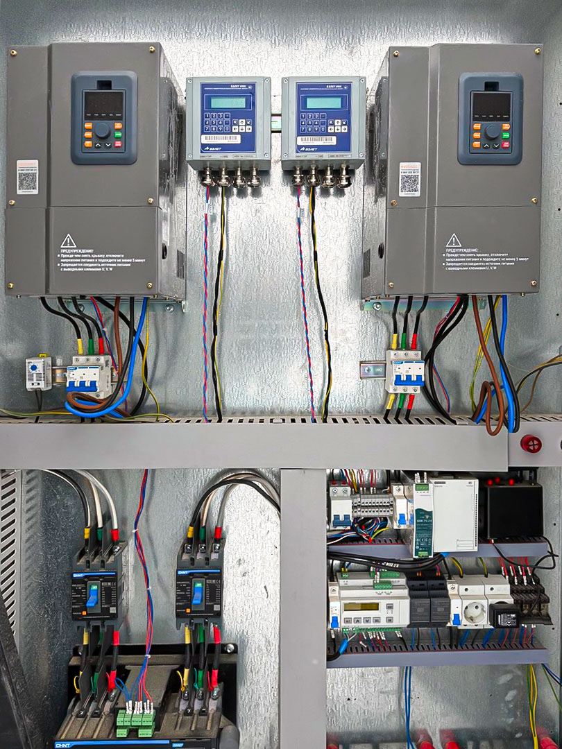

    Для каждой КНС был разработан комплекс из двух шкафов управления на базе программируемых реле ОВЕН ПР200. Оба шкафа отвечают за управление двумя насосами в каждой приёмной камере в автономном режиме. Кроме того, один из двух шкафов комплекса оснащён контроллером ОВЕН ПЛК200 для удалённого доступа по закрытому каналу связи. Передача данных между ПЛК200 и двумя ПР200 осуществляется через шину RS‑485 по протоколу Modbus RTU.
    Каждый из 2 шкафов управления осуществляет:
    • автоматическую смену насосов по наработке с учётом аварийных состояний, получаемых от частотных преобразователей, и режима «ремонт» при обслуживании;
    • определение текущего уровня в резервуарах по данным от гидростатического датчика уровня с резервированием по сигналам от поплавковых датчиков и с учётом режима «ремонт» при обслуживании;

    ПЛК200 обеспечивает диспетчеризацию обоих шкафов управления КНС: передачу состояния оборудования через веб-визуализацию и по протоколу Modbus TCP, дистанционное включение и останов насосов, контроль и управление охранной системой станции, ведение и просмотр журнала событий станции.
