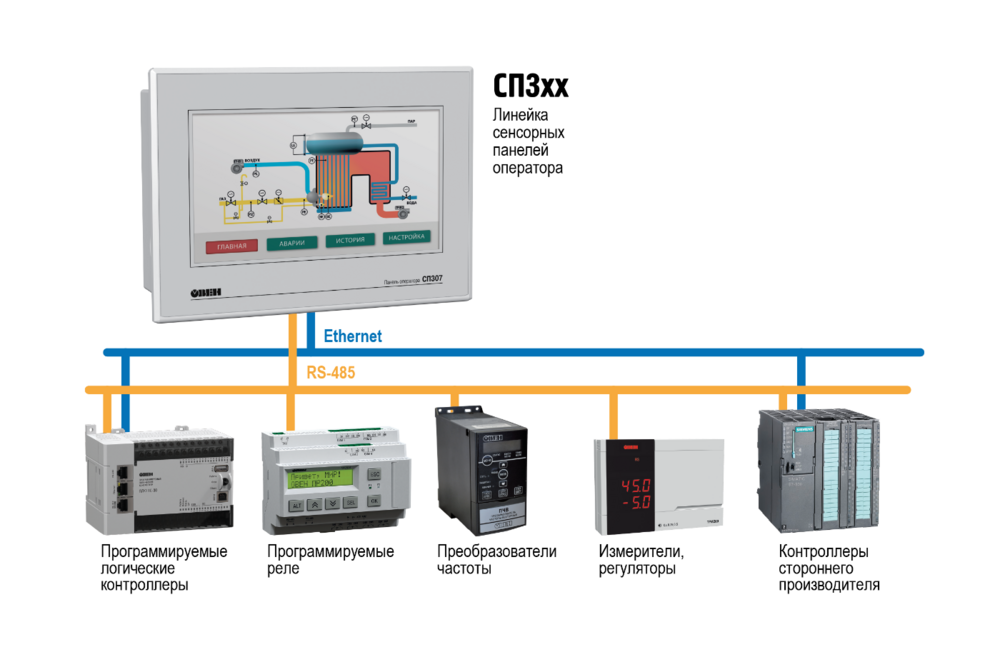

    ОВЕН СП3хх – линейка сенсорных панелей оператора. Предназначена для наглядного отображения значений параметров и оперативного управления, а также ведения архива событий или значений. Конфигурирование СП3хх осуществляется в среде «Конфигуратор СП300». Рекомендуется для совместного применения с ОВЕН ПЛК, ПР, ПЧВ, ТРМ. Линейка СП3хх заменяет панель оператора СП270 (полным аналогом СП270 с улучшенными характеристиками является панель СП307-Б). Проекты, разработанные для СП270, могут быть загружены в СП3хх после импорта в новое ПО.
    Отличия модификаций сенсорных панелей оператора ОВЕН
    Каждая модель (кроме СП315) выпускается в двух модификациях – базовой (-Б) и расширенной (-Р). Модификации имеют разные наборы интерфейсов. В базовом варианте семи- и десятидюймовые модели СП307-Б и СП310-Б имеют два последовательных интерфейса RS-485/RS-232 для обмена с ПЛК и порт USB-B для подключения к компьютеру. Линейка сенсорных панелей СП3хх представлена тремя моделями, отличающимися между собой диагональю дисплея (7’’/10,1’’/15,6’’).
    В расширенных модификациях панелей оператора СП307-Р, СП310-Р и СП315-Р также присутствует Ethernet-порт для обмена данными с контроллером и порт USB-A для подключения USB-flash-накопителей.
