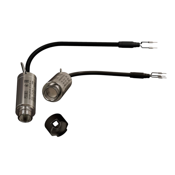

    Малогабаритный датчик ПД100И представляет собой преобразователь гидростатического давления столба жидкости (уровня) с сенсором типа КНК (кремний на кремнии), с выходным сигналом 4…20 мА, с измерительной мембраной из нержавеющей стали и встроенным гидрометрическим кабелем. Для связи сенсора с атмосферой в кабеле присутствует капилляр. Съёмный защитный колпачок предохраняет измерительную мембрану от механических повреждений.
    Преобразователь ПД100И предназначен для систем измерения и поддержания уровня жидкости на объектах водоснабжения: водозаборных скважинах, водонапорных башнях, накопительных и сточных ёмкостях и резервуарах.
