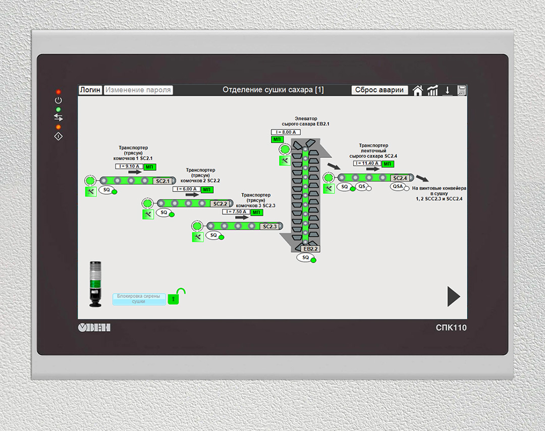

    Ядром системы стал сенсорный панельный контроллер ОВЕН СПК110, предназначенный для визуализации и управления технологическими процессами сушки сахара, такими как просеивание, вертикальный подъем, перемещение между агрегатами и т. д.
    Сушка сахара осуществляется с целью его обезвоживания, удаления комочков и обеспечения необходимого уровня влажности, при котором сахар может храниться в мешках или при бестарном хранении.

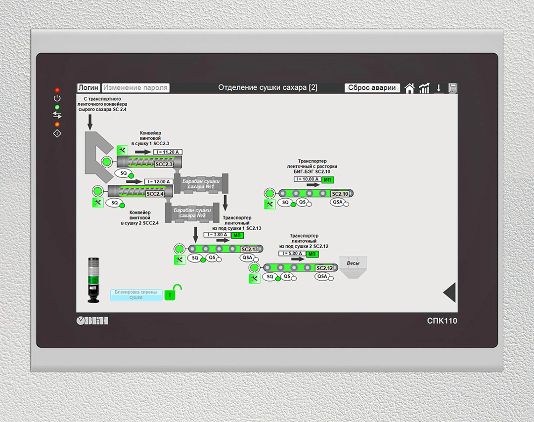

    В состав оборудования отделения сушки входят три транспортера (трясуна) для разбивания комочков, элеватор сырого сахара, ленточный транспортер сырого сахара, два винтовых конвейера для перемещения сахара в сушку, два барабана сушки, два ленточных транспортера из-под сушки, ленточный транспортер с расторки (разгрузки мягких контейнеров с сыпучими материалами).
    На экран СПК110 выведена мнемосхема, с помощью которой обеспечивается визуализация и управление. Переключение окон позволяет осуществлять настройки технологических параметров и отслеживать статусы всех элементов системы.
    СПК110 работает в связке с модулем ввода аналоговых и дискретных сигналов с интерфейсом Ethernet ОВЕН МВ210, на который поступают данные с датчиков, задействованных в системе.
    Система управления на базе сенсорного панельного контроллера СПК110 обеспечивает:
    • отображение статусов всех элементов транспортной системы (конвейеров, элеваторов, винтовых распределителей, ленточных транспортеров) с цветовой индикацией состояний;
    • мониторинг параметров тока двигателя, схода ленты оборудования, аналоговых и дискретных сигналов с датчиков, подпора, аварийных тросов;
    • квитирование тревог и управление блокировкой сирены;
    • настройку параметров датчиков и времени срабатывания.
    В системе предусмотрены датчики:
    • индукционный датчик скорости – для контроля движения и остановок;
    • датчик схода ленты – для обнаружения смещения и остановки конвейера;
    • датчик повреждения – для обнаружения серьезных повреждений ленты;
    • датчик подпора – для контроля переполнения и образования заторов из сыпучего материала;
    • аварийный тросовый выключать – для экстренной остановки конвейера в любой точке его длины;
    • концевой выключатель – для контроля переполнения элеватора или конвейера.
    Система автоматически фиксирует аварии, например, превышение тока двигателя, сход ленты. При рывке троса в системе срабатывает тросовый выключатель – он мгновенно останавливает конвейер для безопасности персонала и блокирует его до устранения неисправности и ручного сброса. Все неисправности отражаются на панели контроллера и светосигнальной колонне MEYERTEC MT45-RYG24.
