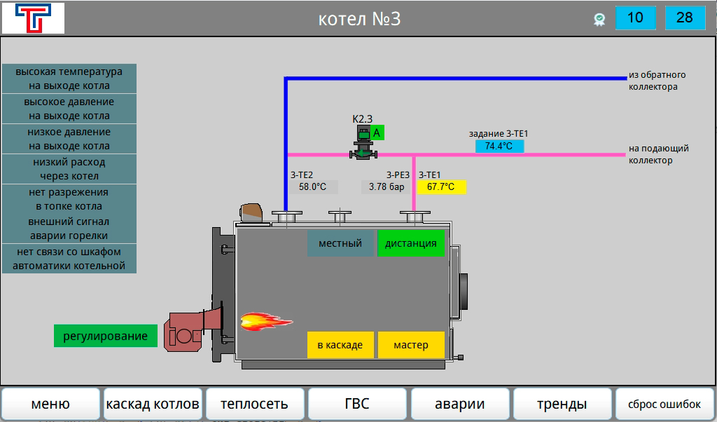

    Для управления каждым из трех водогрейных котлов собраны шкафы на базе контроллеров с сенсорным экраном ОВЕН СПК110. Сбор сигналов с датчиков и управление исполнительными механизмами реализованы через модули ввода-вывода серии ОВЕН Мх210.

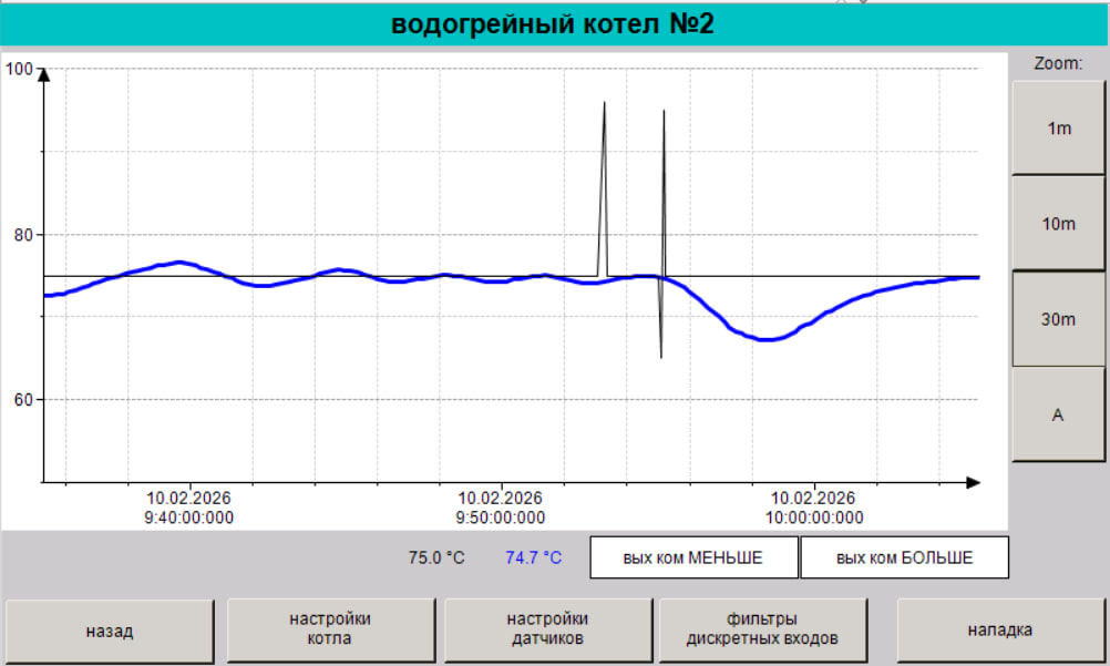

    СПК110 контролирует пуск и останов котла, изменение мощности горелки, температуру воды и давление в котле, связь со шкафом общекотельной автоматики.

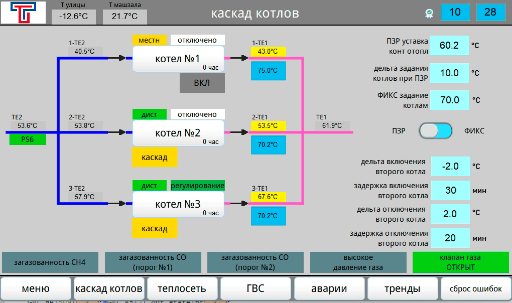

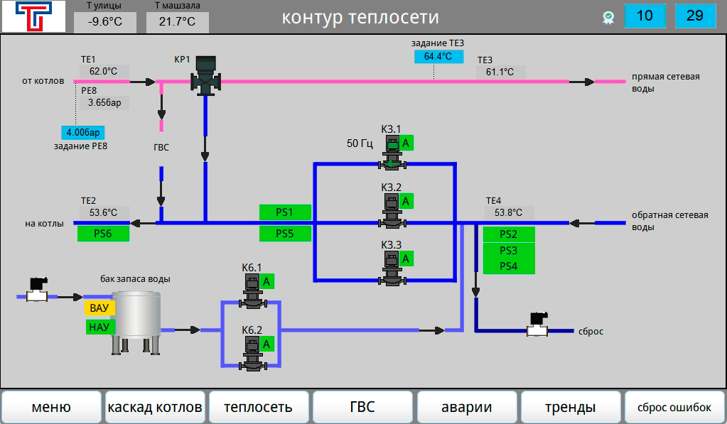

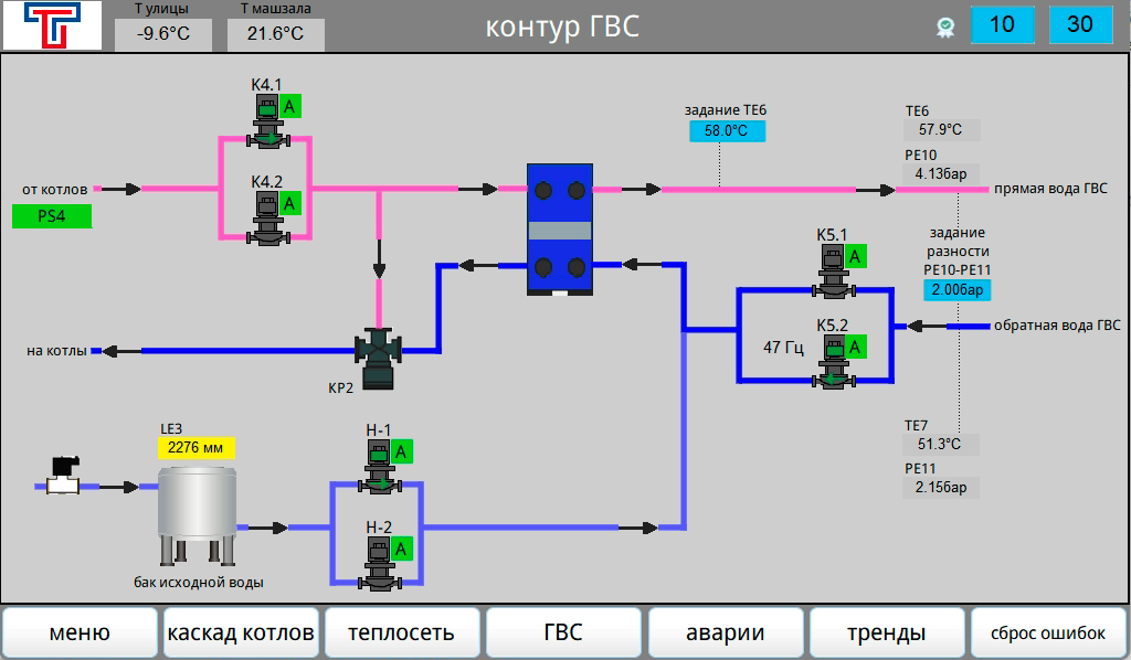

    Общекотельное управление выполнено на базе контроллера ОВЕН ПЛК200. Для удобства управления и визуализации установлена панель оператора. Контроллер обеспечивает каскадное управление котлами, контурами отопления и горячего водоснабжения, системой подпитки, отслеживает сигналы пожара и загазованности, контролирует состояние клапана газа, поступающего в котельную.
