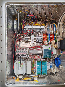

    Автоматизированная система управления технологическими процессами (КСП-445) выполнена в виде взрывозащищённого шкафа управления, установленного непосредственно в заправочном блоке КриоПАГЗа. Такой формат позволяет разместить систему рядом с основным технологическим оборудованием, в котором присутствует природный газ, и обеспечить её работу в сложных условиях эксплуатации.

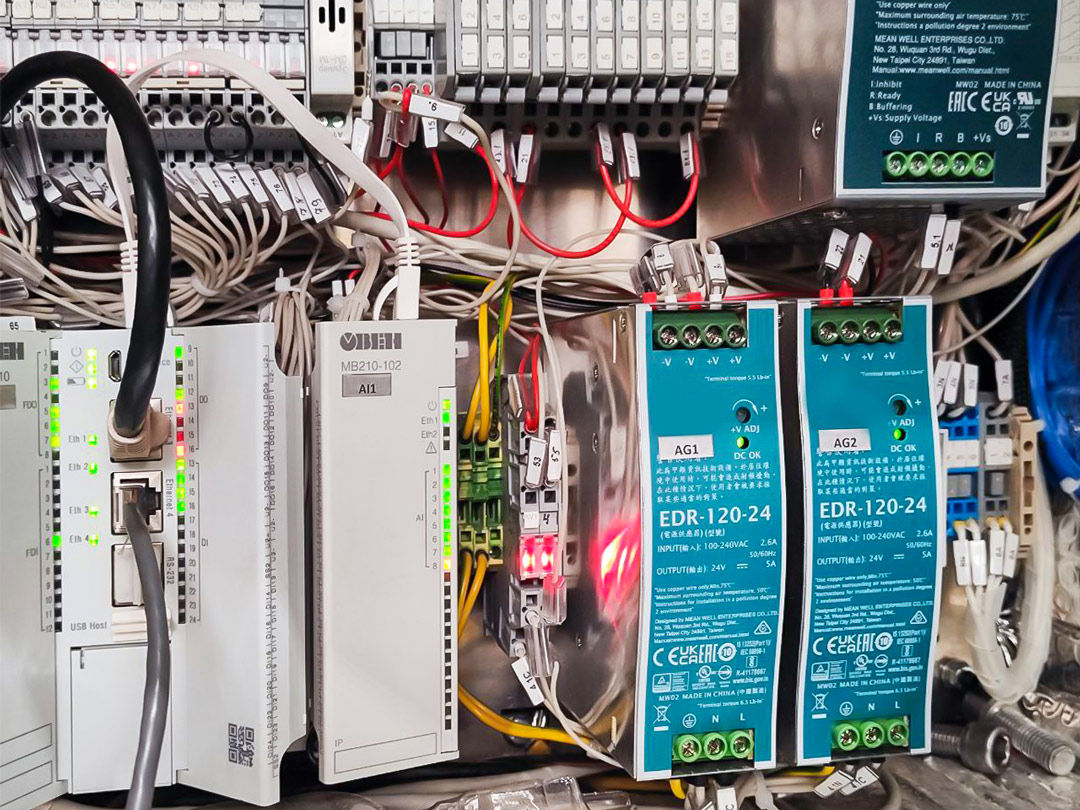

    В качестве аппаратной базы использовано промышленное оборудование ОВЕН: программируемый логический контроллер ПЛК210-03-CS и модуль аналогового ввода МВ210-102 с быстрыми входами, обеспечивающие стабильную работу при вибрациях, перепадах температур и давления в условиях ограниченного пространства, что особенно важно для мобильного криогенного комплекса.
    Система управляет насосом выдачи СПГ, обогревом и вспомогательными узлами, контролирует параметры работы системы – уровень СПГ, давление, температуру, концентрацию природного газа в воздухе, наличие задымления и открытого пламени, электрические параметры насоса и частотного преобразователя, наличие и остаток рабочих сред: азота/воздуха для управления пневмоприводной арматурой и СПГ в резервуаре и формирует аварийные защиты. Интересной инженерной задачей стала интеллектуальная интерпретация показаний датчика дифференциального давления в понятный для пользователя показатель уровня жидкости в резервуаре с учётом плотности СПГ и геометрии резервуара.
    Для оператора реализованы локальное управление и визуализация режимов работы, при этом органы управления, световая индикация и панель оператора размещены на лицевой панели шкафа для упрощения обслуживания и диагностики.
