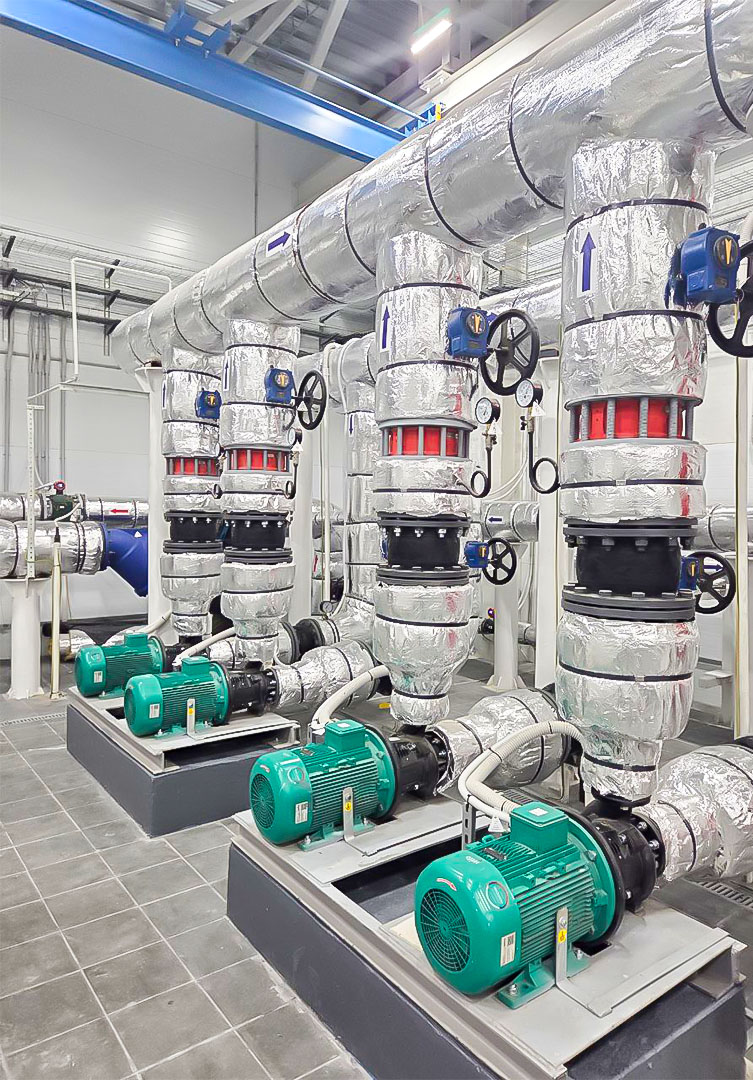

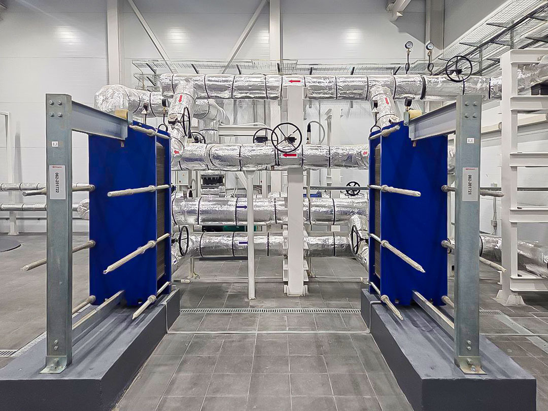

    В состав оборудования ЦТП входят сетевые насосы, теплообменники и насосы контура отопления.

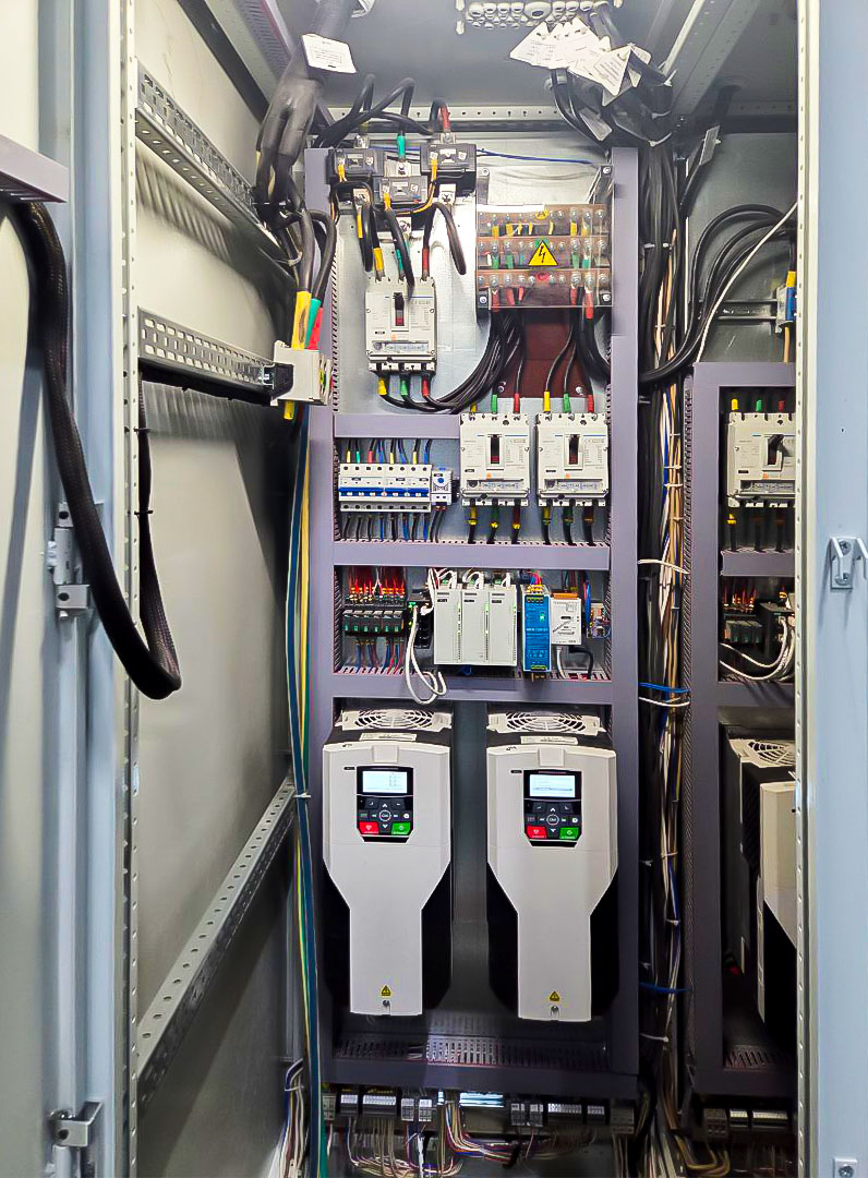

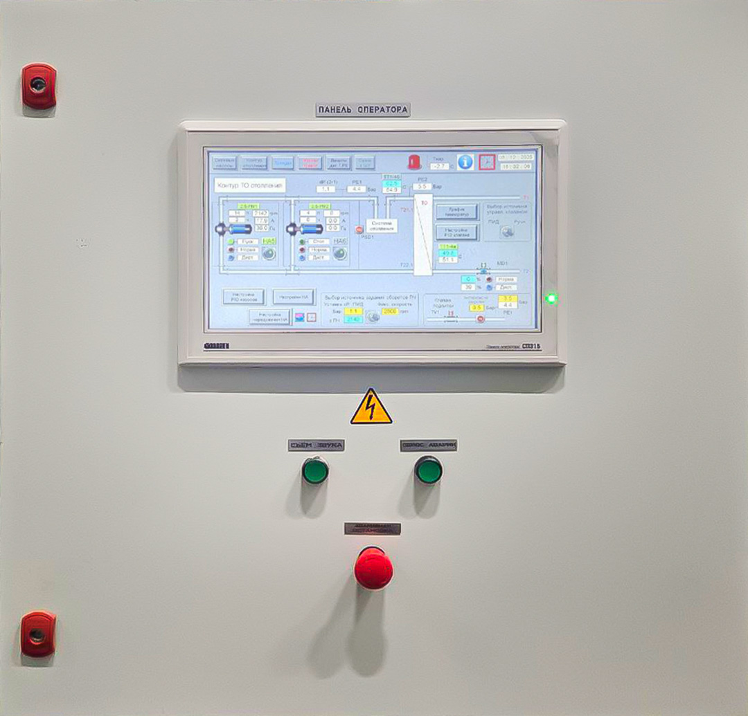

    Для реализации проекта был разработан шкаф управления на базе высокопроизводительного программируемого контроллера ПЛК210, модулей ввода с Ethernet МВ210 и сенсорной панели оператора СП315-Р.

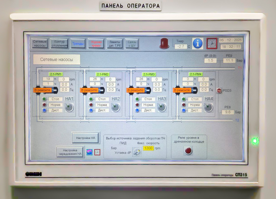

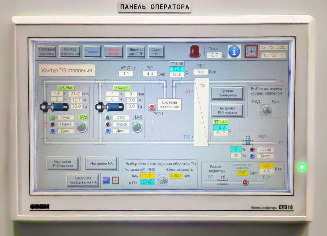

    Контроллер управляет 4 сетевыми насосами и 2 насосами контура отопления по схеме «1 рабочий + резервные». Для их равномерной наработки ведётся подсчёт количества пусков и часов работы. Переключение осуществляется по времени или интервалу.
    Для визуализации параметров работы системы используется панель оператора СП315, на которой отображается состояние работы оборудования (насосов, клапанов, температура, давление и др.), можно просматривать историю отображаемой информации, осуществляется запись аварийных состояний.

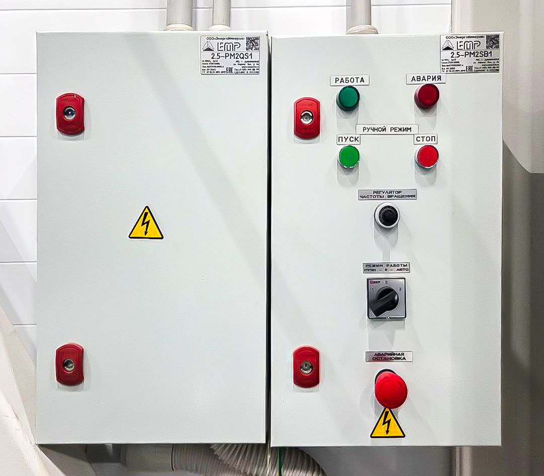

    В системе предусмотрены ручной и автоматический режимы работы. Насосами и клапанами можно управлять как с местного пульта (кнопки «Пуск/Стоп» + потенциометр), так и с панели оператора.
    Алгоритмом предусмотрен контроль аварийных ситуаций с записью в журнал событий, световая и звуковая сигнализация, ведение тренд-лога показаний датчиков температуры. Дополнительно контролируется статус связей с модулями ввода-вывода, преобразователями частоты, неисправность датчиков давления и температуры, перегрев двигателей.

    Провели необходимые работы для автоматизации для управления работой насосов, выявили ошибки и устранили их в сборке щитов управления преобразователями частоты и местных постов. Это помогает обеспечить бесперебойную работу ЦТП.
