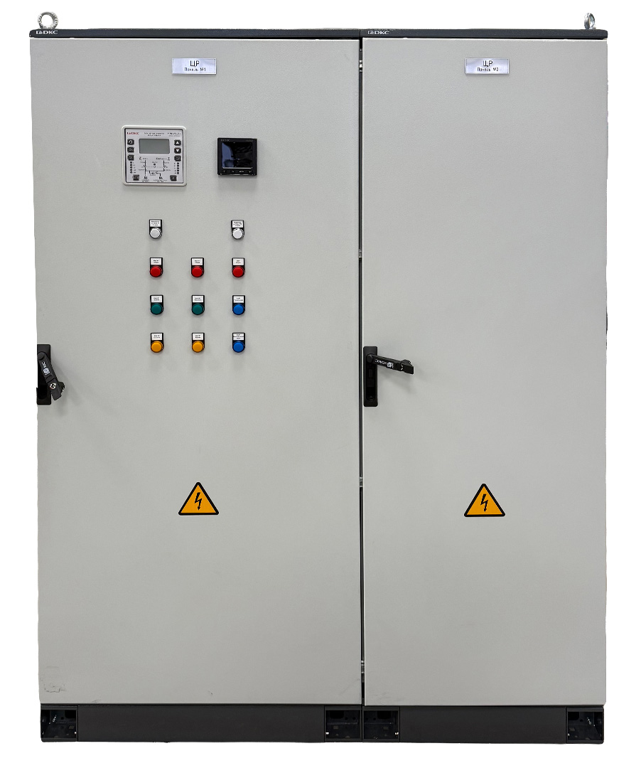

В состав каждой станции входят три насоса: два рабочих с мощностью двигателей 75 и 132 кВт и один резервный, управляемые с помощью преобразователей частоты.

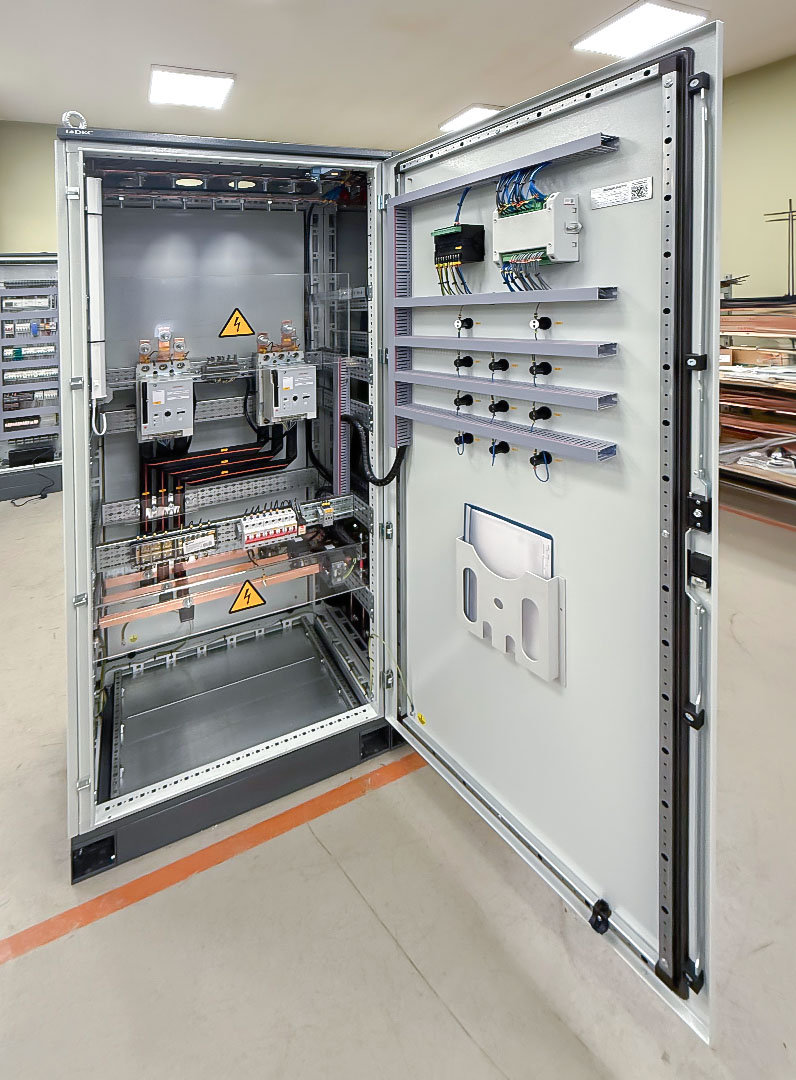

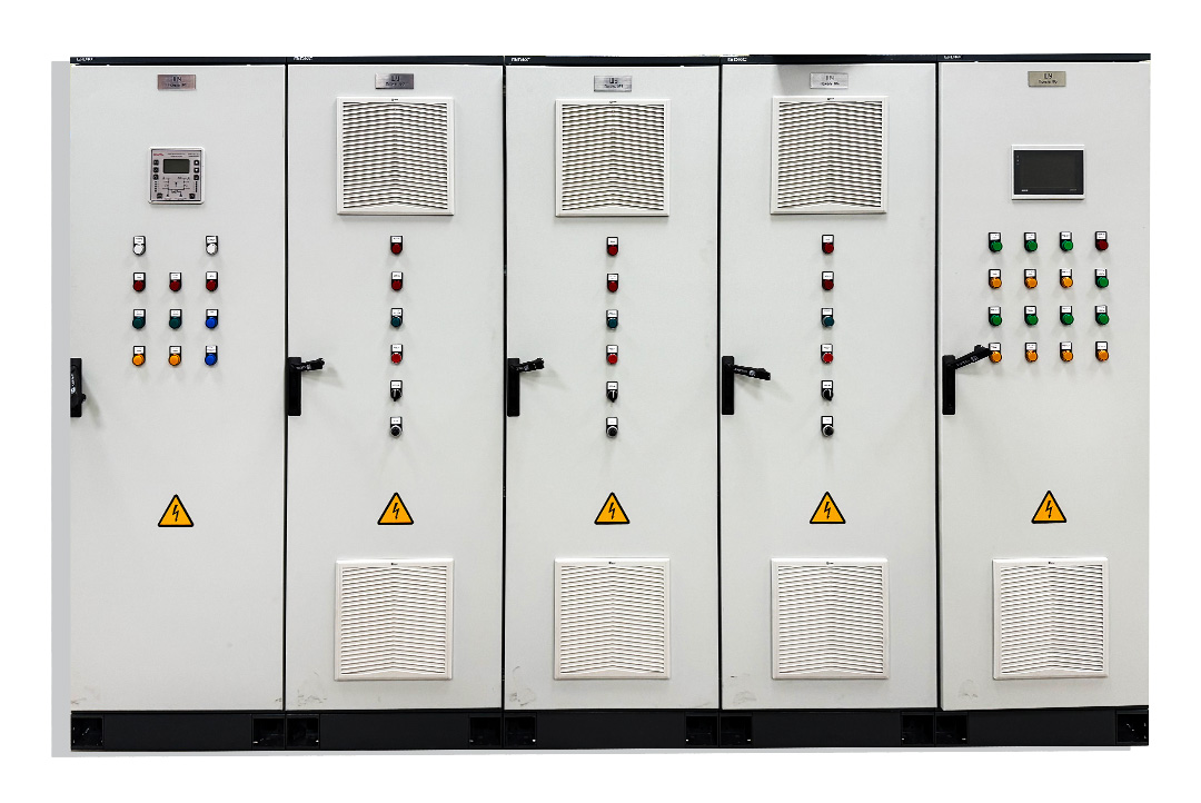

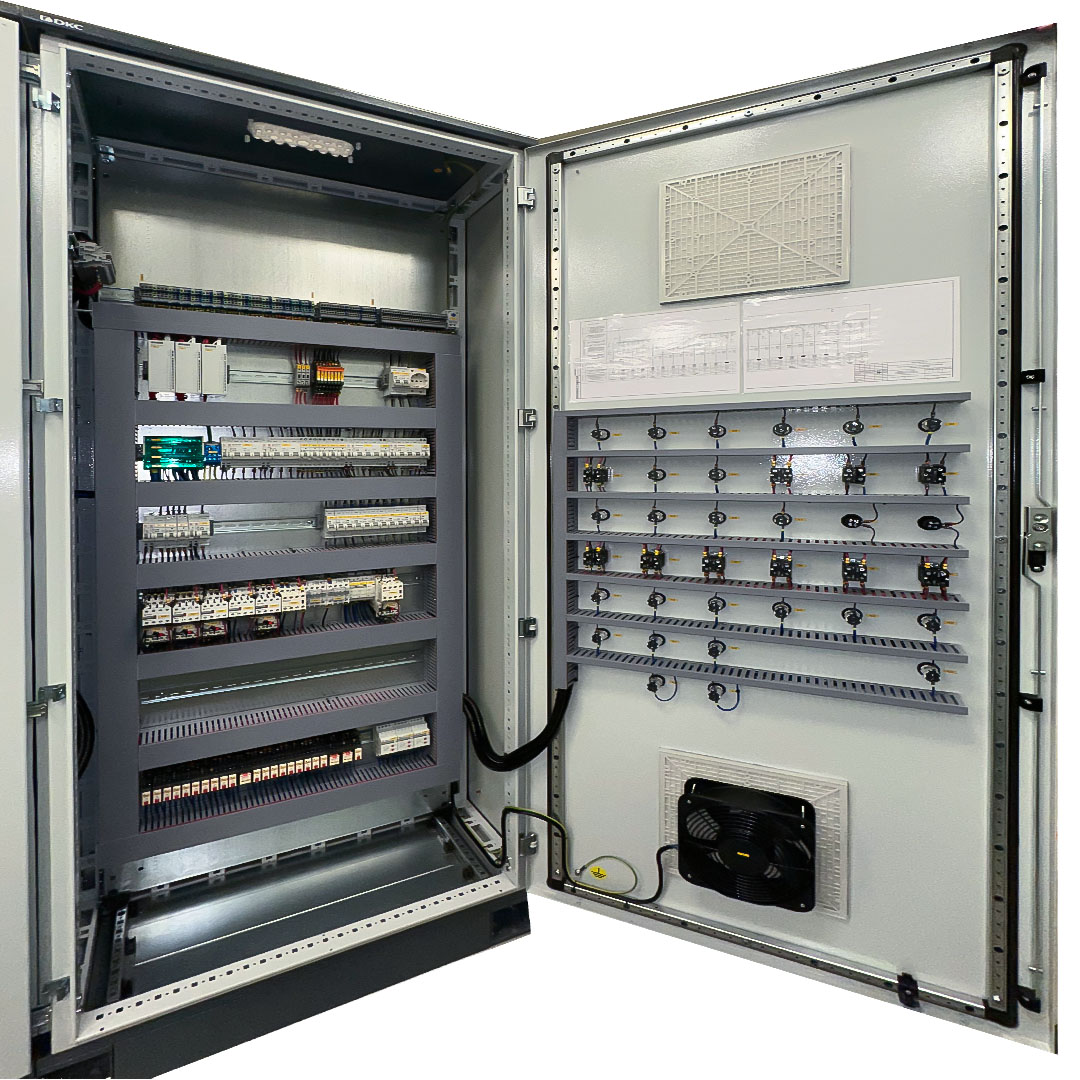

Для каждой КНС были разработаны шкафы управления на базе сенсорных панельных контроллеров ОВЕН СПК107, модулей аналогового МВ210-101 и дискретного МВ210-202 ввода, аналогового МУ210-502 и дискретного МУ210-401 вывода. Этот аппаратный комплекс полностью автоматизирует работу станции: от управления и контроля работы преобразователей частоты до мониторинга состояния каждого насоса и положения запорной арматуры.
Контроль уровня в накопительном резервуаре, его защита от переполнения и поддержание минимального уровня осуществляются с помощью подвесных сигнализаторов ОВЕН ПСУ-1. Автоматическое включение и выключение насосов КНС, а также подключение дополнительного насоса осуществляется при срабатывании ПСУ-1. Предусмотрено чередование насосов по наработке и включение резервного насоса в случае аварии на основном.
Защита насосов от сухого хода и от превышения давления в системе осуществляется по показаниям датчиков ОВЕН ПД100-311.
Реализован запрет на включение насосов при закрытии запорной арматуры, контроль за положением которой осуществляется с помощью индуктивного концевого выключателя, и выключение насоса при превышении температуры электродвигателя.
Поддержание температуры и влажности на складе осуществляется по показаниям датчика ОВЕН ПВТ10.
Автоматизация КНС обеспечивает стабильную работу станций в любых условиях: система мгновенно реагирует на изменения погоды и оперативно справляется с возросшими нагрузками в периоды обильных осадков.
Диспетчеризация помогает оператору контролировать работу станций 24/7, отражая фактическое состоянии КНС с выводом аварийных сообщений в случае отклонения от заданных параметров. Кроме того, удаленный мониторинг позволил интегрировать сигналы с датчиков контроля доступа, обеспечивая в том числе и безопасность помещений КНС.
