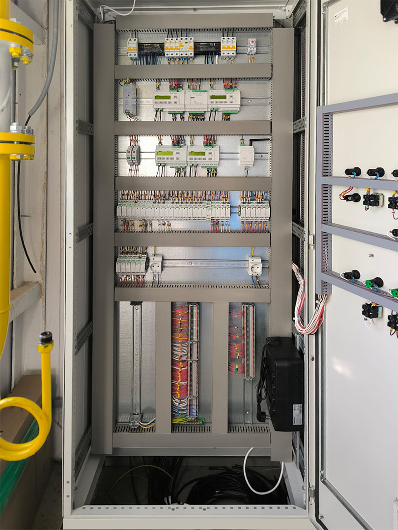

    Для управления оборудованием котельной была выбрана линейка контроллеров ОВЕН КТР-121: КТР-121.01.10, КТР-121.02.41 и КТР-121.03.20.
    КТР-121.01.10 обеспечивает управление котлами. Автоматика котла контролирует следующие аварийные параметры:
    • отсутствие тяги;
    • повышение температуры теплоносителя;
    • понижение давления газа;
    • погасание пламени горелки;
    • отключение электроэнергии.
    По термосопротивлениям ОВЕН ДТС035М, установленным на подающих трубопроводах котлов, осуществляется контроль поддержания заданной температуры котловой воды.
    КТР-121.02.41 с применением модуля расширения дискретных входов и выходов ПРМ-1 обеспечивает управление каскадом котлов. Контроллер поддерживает погодозависимое управление, при котором температура теплоносителя на выходе из котельной регулируется в зависимости от температуры наружного воздуха согласно задаваемому графику теплоснабжения. Датчики температуры ОВЕН ДТС035Л установлены на трубопроводе подающей и обратной теплосети. Снаружи также установлен датчик температуры наружного воздуха. Данные с этих датчиков передаются на контроллер, который в зависимости от получаемых параметров управляет каскадом котлов. Благодаря применению модуля ПРМ-1 контролер также отслеживает все общекотельные аварии, сигналы от систем пожарной безопасности и взлома.

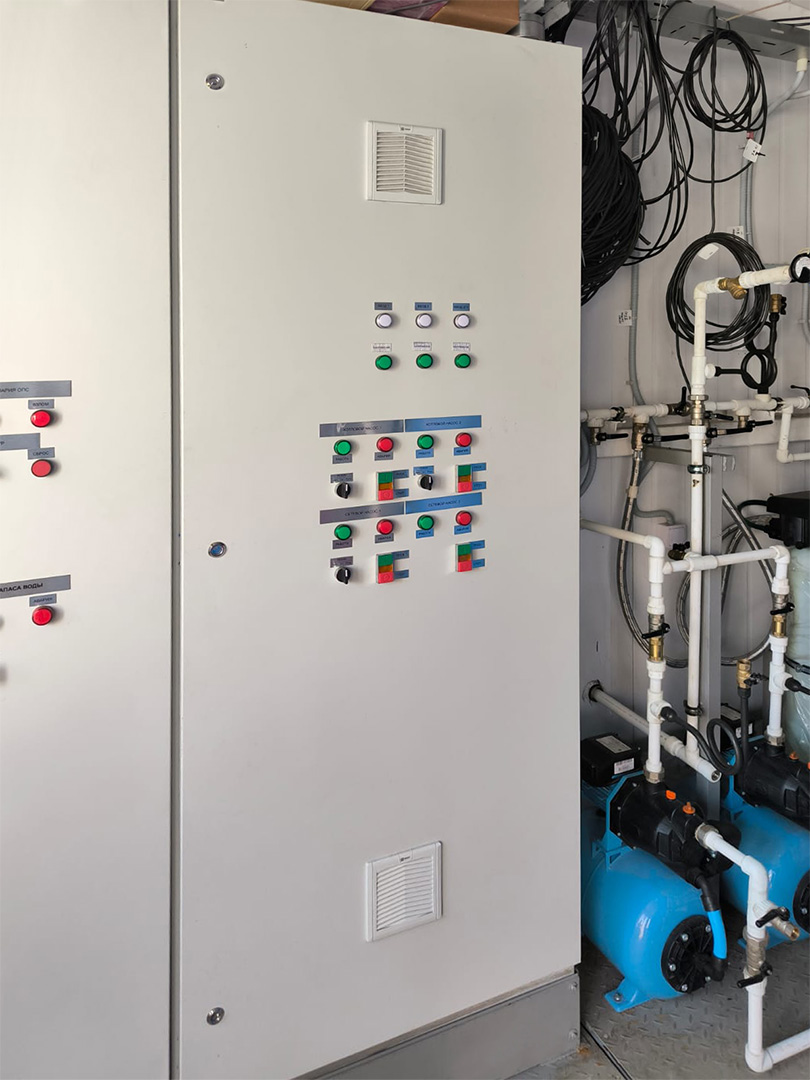

    Контроллер КТР-121.03.20 обеспечивает регулирование температуры в контурах, управляет насосами контура отопления и ГВС. В системе управления котловыми насосами предусмотрена защита по сухому ходу по датчику давления ОВЕН ПД100, в результате чего осуществляется отключение соответствующего котлового насоса.
    Система управления сетевыми насосами отопления реализована по схеме «основной-резервный» с периодической сменой. Наличие воды перед насосами отслеживается с помощью реле сухого хода, при уменьшении давления ниже определенного значения срабатывает защита, и по сигналу от датчика перепада давления контроллер повышает давление исходной водопроводной воды.
    Работа насосов предусмотрена в ручном и автоматическом режимах.

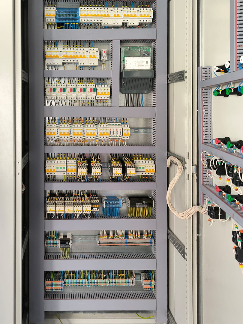

    Так как котельная работает без обслуживающего персонала, то предусмотрена передача основных сигналов по каналу связи в диспетчерский пункт: о загазованности, неисправности оборудования или электропитания, закрытии входного газового клапана, пожаре, проникновении, текущих параметрах температуры, давления и работе всех узлов.
    Работа котельной в автоматическом режиме с диспетчеризацией и информированием эксплуатации об авариях реализована на базе облачного сервиса OwenCloud с применением шлюза ОВЕН ПМ210.
    Котельная работает в автоматическом режиме без постоянного обслуживающего персонала с выводом параметров работы котельной на щит управления с возможностью передачи данных на диспетчерский пульт.
