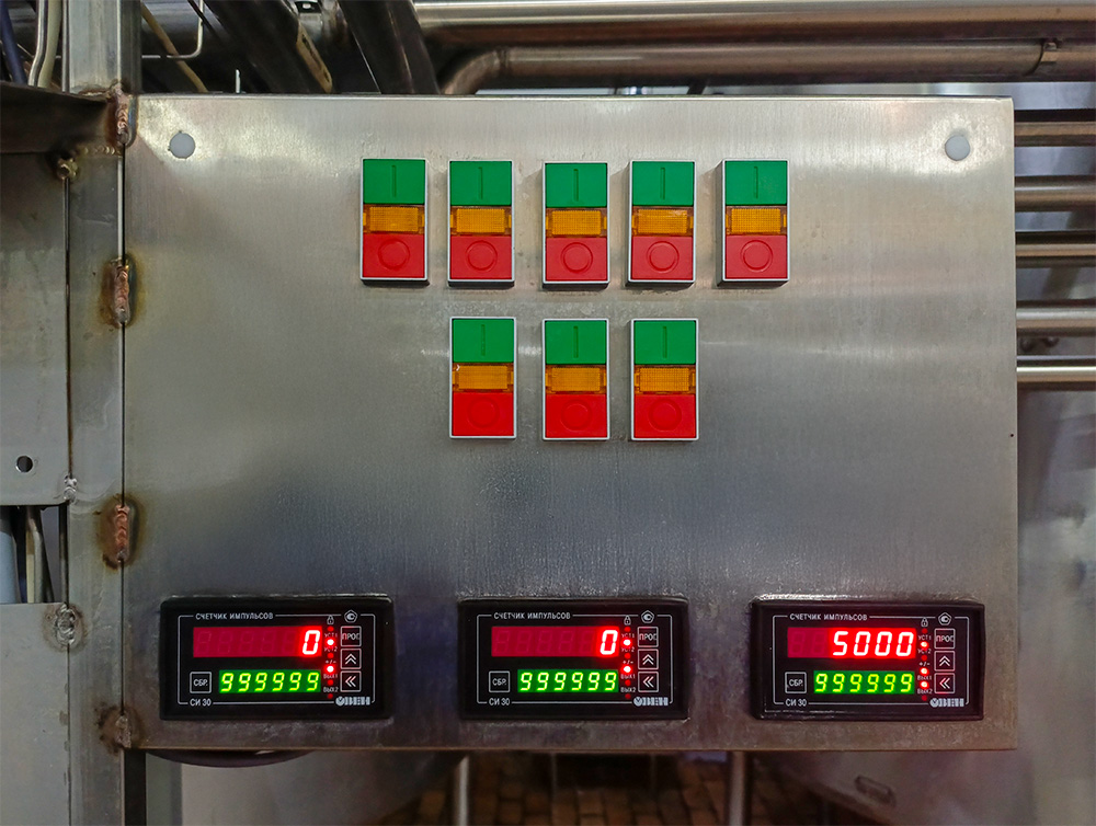

    Также новая система должна была учитывать объемы принятого и отпущенного продукта (с использованием счетчиков), контролировать температурные режимы хранения (с применением ОВЕН ТРМ) и отображать статус процессов в режиме реального времени.

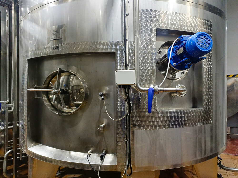

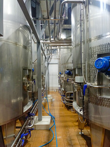

    Свежее молоко поступает на хранение в 8 емкостей по 25000 литров каждая. Объем продукта контролируется датчиками давления с погрешностью до 100 литров. Приемка с автоцистерн (возможно одновременное скачивание) осуществляется с помощью двух насосов заполнения, объем контролируется с помощью счетчиков.
    Дальнейшая раздача сырья на перерабатывающее оборудование – пастеризационно-охладительные установки (ПОУ), сепараторы, танки заквашивания и др. – осуществляется с помощью трех насосов располнения, которые могут работать одновременно. Количество перекачиваемого молока контролируется счетчиками ОВЕН СИ30. Процесс заполнения и располнения происходит в режиме реального времени. Разработанное программное обеспечение предусматривает возможность изменения конфигурации оборудования, включая количество линий слива с автоцистерн и линий раздачи продукта, а также режимов диспетчеризации.

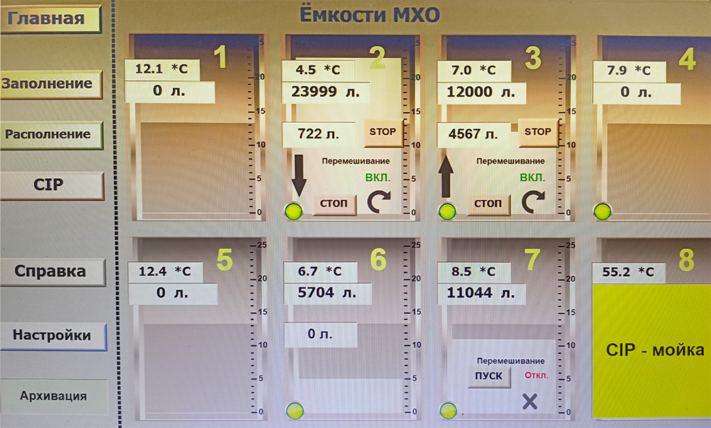

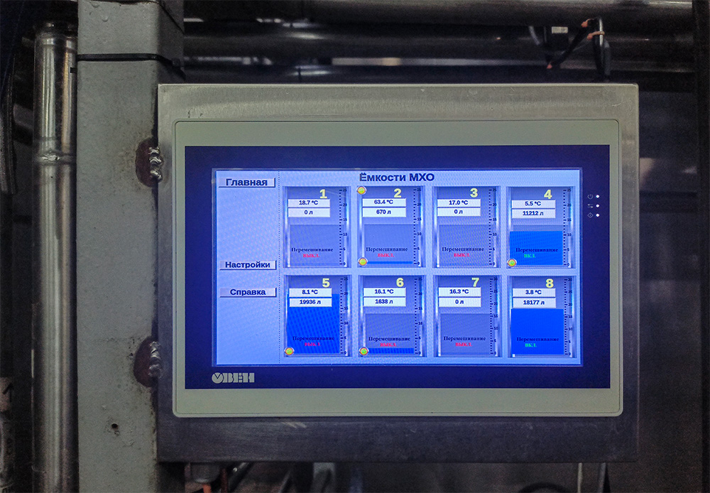

    В основе системы управления – сенсорный панельный контроллер ОВЕН СПК210, в котором объединены функции ПЛК и панели оператора. Программирование СПК210 осуществляется в среде CODESYS. Все технологические данные визуализируются на экранах СПК210, а также отображаются на рабочих местах мастера или начальника смены.
    На главном экране отображаются 8 емкостей хранения молока, технологический процесс, происходящий в данный момент – заполнение, располнение или CIP-мойка, а также температура в каждой емкости и объем.

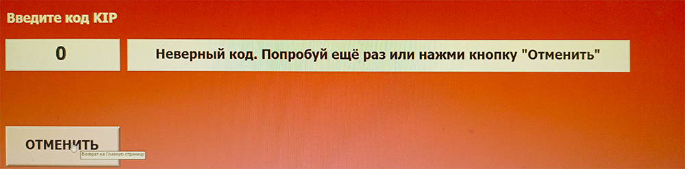

    На экранах «Заполнение» и «Располнение» отображаются задействованные маршруты следования молока, работа счетчиков и насосов. Доступ к настройкам экранов разрешается только оператору.

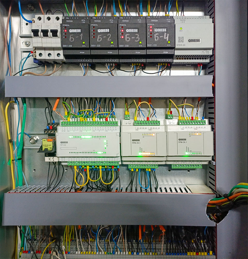

    Вторым управляющим устройством, входящим в состав системы управления, является программируемое реле ОВЕН ПР102-24.16.03.2, имеющее 16 дискретных и 8 аналоговых входов, 16 дискретных выходов и два интерфейса RS-485. Алгоритм управления создан в среде Owen Logic. Для расширения дискретных входов-выходов используются два модуля ОВЕН ПРМ-1.
    Для контроля уровня молока в резервуарах применяются гидрометрические датчики давления столба жидкости, сигналы от которых обрабатываются и визуализируются на 4-уровневых сигнализаторах жидкости ОВЕН БКК1.

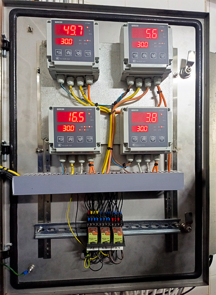

    Измерение температуры продукта в емкостях осуществляется с помощью термосопротивлений ОВЕН ДТС335 (РТ100), сигналы с которых поступают на двухканальные измерители-терморегуляторы ОВЕН 2ТРМ1.
    Программируемое реле ОВЕН ПР102 обрабатывает сигналы с преобразователей давления, с блок-контактов пускателей (пусковых станций) о работе насосов и миксеров, а также входные данные по уровням от БКК1. Помимо этого, он производит сетевой обмен с контроллером СПК210 по корректировке параметров работы и передает ему данные для визуализации процесса (пуски насосов, миксеров, показания объемов и уровней).
    Выходные сигналы ПР102 управляют остановкой насосов, пуском и остановкой миксеров.
    На передней панели шкафа размещены элементы управления: кнопки, переключатели и сигнальные лампы.
