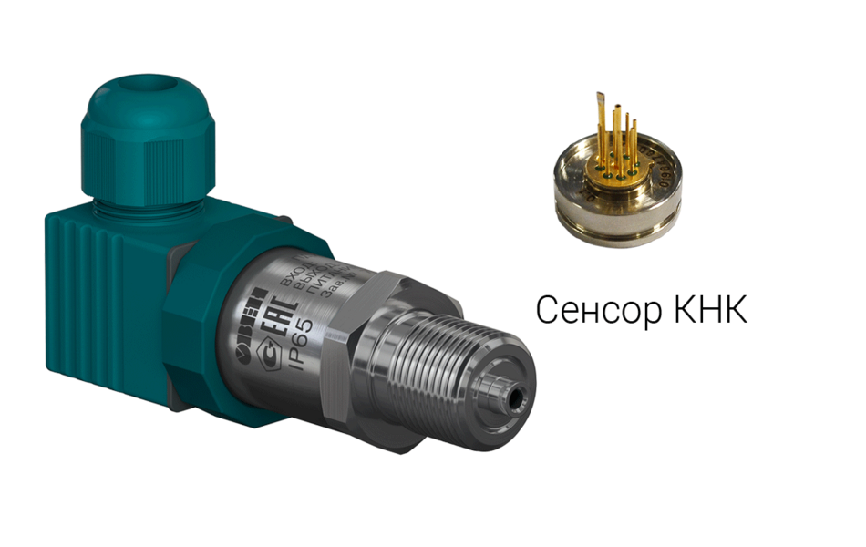

    Малогабаритный датчик ПД100И представляет собой преобразователь измерительный с современным сенсором из нержавеющей стали, вваренным в штуцер лазерной сваркой. ПД100И оснащен микропроцессорным нормировщиком, имеет выходной сигнал 4…20 мА. Каждый преобразователь проходит на производстве первичную поверку.
    Преобразователь избыточного давления ПД100И предназначен для насосных станций, водоканалов, систем водоподготовки и водоснабжения, промышленных компрессорных, автоматики котлов в котельных и для других основных производств, где требуется точность и стабильность характеристик. А также используется для измерения агрессивных сред.
    Среда измерения
    Газы, пар, вода, слабоагрессивные жидкости, нейтральные к нержавеющей стали AISI 316L (AISI 304S).
    Отличительные особенности
    • Стойкость к влаге – плата нормирующего преобразователя покрыта герметиком.
    • Низкий гистерезис, высокая точность измерения – благодаря использованию высокостабильного сенсора.
    • Устойчивость к гидроударам.
    • Стабильное значение "ноля" преобразователя.
    • Датчик внесен в Государственный реестр средств измерения.
    Основные характеристики
    • Верхний предел измерений – от 0,01 до 4,0 МПа.
    • Тип измеряемого давления – избыточное (ДИ), абсолютное (ДА), вакуумметрическое (ДВ), избыточно-вакуумметрическое (ДИВ).
    • Диапазон температур измеряемой среды: –40…+125 °С.
    • Класс точности – 0,25 %; 0,5 %; 1,5 %.
    • Межповерочный интервал – 5 лет / 4 года.
