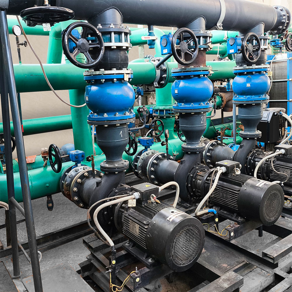

    Компания "Радужныйтеплосеть" оказывает услуги по производству, передаче тепловой энергии и теплоносителя, горячему водоснабжению г. Радужного с 1993 года. В хозяйственном ведении предприятия находятся 4 котельных, 11 микрорайонных центральных тепловых пункта, 3 насосные станции, 3 артезианские скважины.
    Перед партнером стояла задача восстановить на ЦТП-7 работоспособность системы управления тремя сетевыми насосами с частотным преобразователем. Контроллер Grundfos PMU 2000 вышел из строя, приобрести его было невозможно, и создавалась критическая ситуация с полноценной работой насосной станции. Альтернативой могла быть полная замена шкафа управления, но это повлекло бы за собой значительные финансовые затраты и длительный простой оборудования. Требовалось найти экономичное и быстрое решение, восстанавливающее функциональность системы управления, включая передачу данных телеметрии.

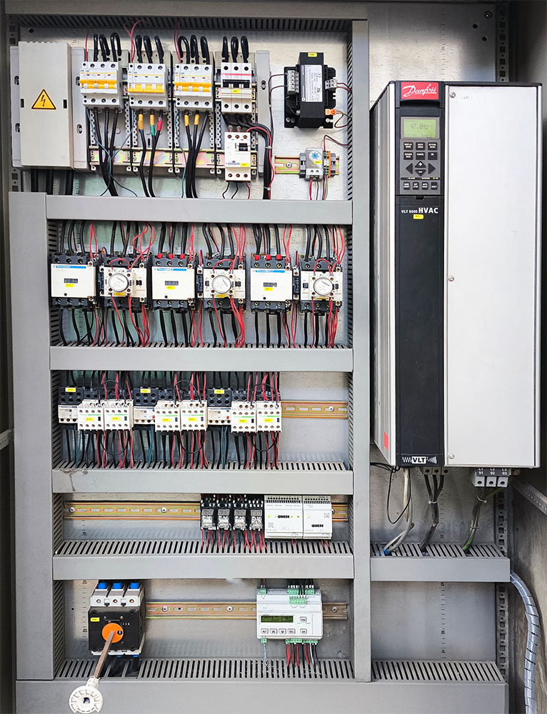

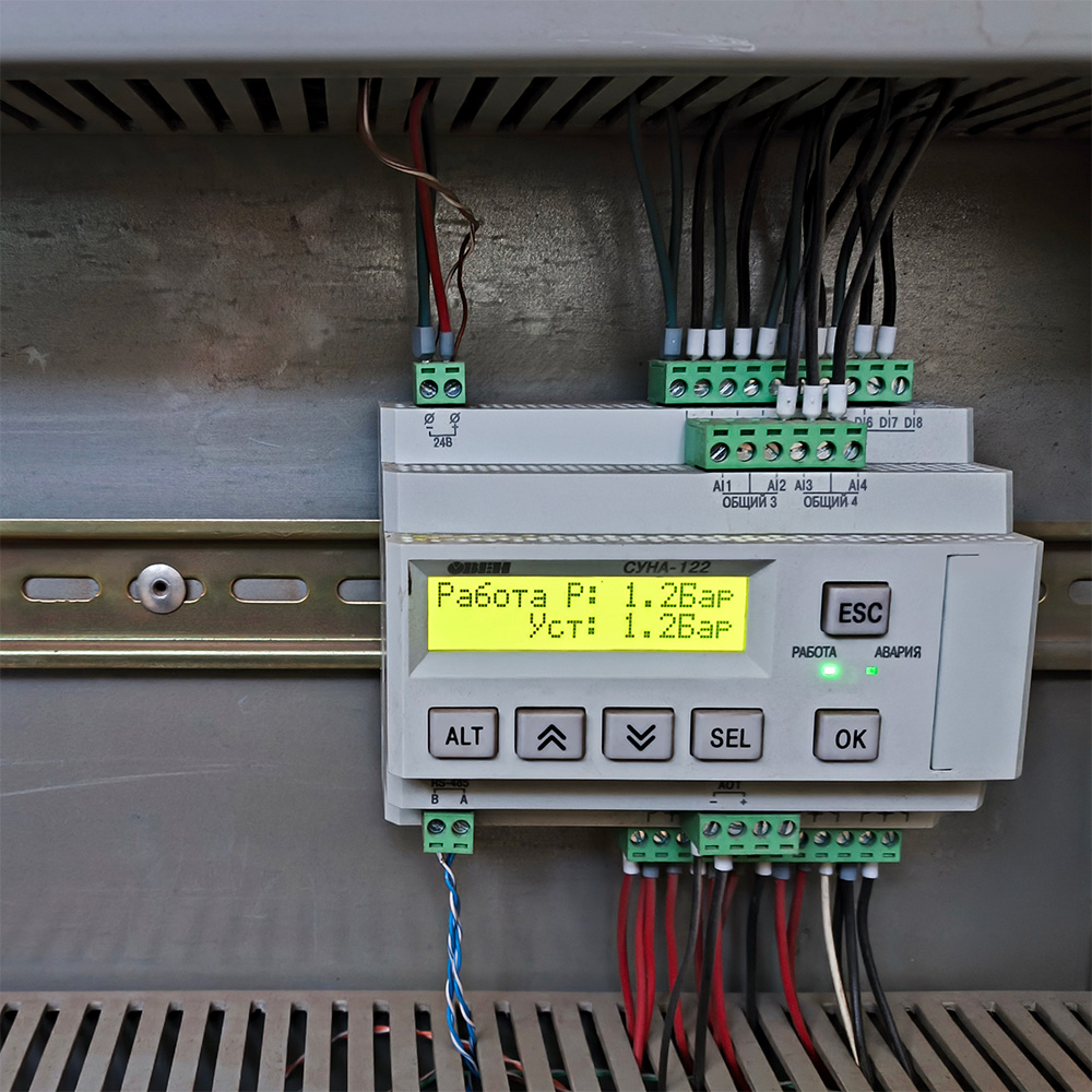

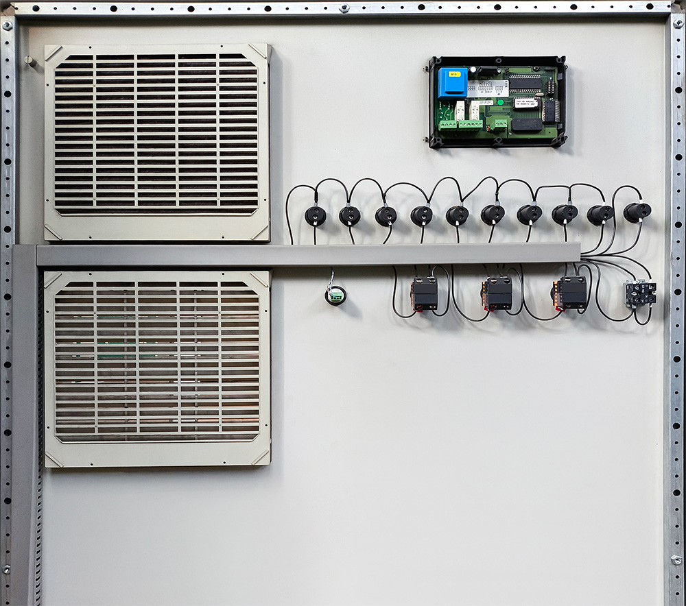

    Контроллер Grundfos PMU 2000 был заменен на контроллер для каскадного управления насосами совместно с преобразователем частоты ОВЕН СУНА-122.

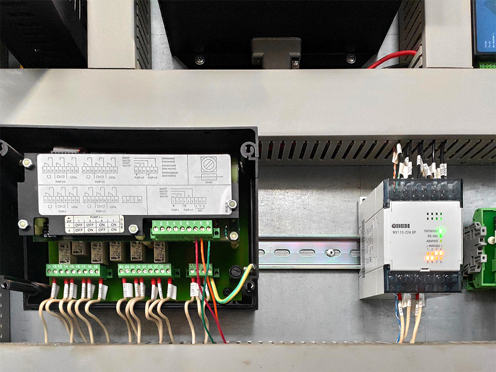

    Для сохранения ранее осуществлявшейся функции передачи данных о состоянии насосов в виде дискретных сигналов в систему телемеханики была реализована следующая схема:
    • Установлена информационная программируемая панель оператора ОВЕН ИПП120, выполняющая роль мастера сети.
    • К панели оператора подключен модуль дискретного вывода ОВЕН МУ110-8Р, установленный в шкафу телемеханики.
    • ИПП120 управляет МУ110, обеспечивая передачу необходимых данных.

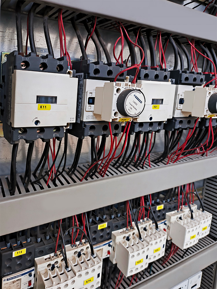

    Для уменьшения пусковых токов, так как мощность двигателей существенная – 22 кВт, в схеме автоматики предусмотрен режим пуска двигателей "звезда-треугольник", которую также получилось сохранить. Существующая схема была дополнена переключателем выбора режима работы авто/ручной и кнопками включения насосов в ручном режиме, что повысило гибкость управления и обеспечило возможность работы в аварийных ситуациях.
    ОВЕН СУНА-122 полностью заменил функционал вышедшего из строя контроллера Grundfos PMU 2000, обеспечив стабильную и эффективную работу насосной станции. Сохранена возможность передачи данных о работе насосной станции в систему телемеханики, что обеспечивает оперативный мониторинг и контроль за параметрами работы.
