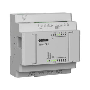

    ПРМ-1 модуль расширения для программируемых реле
    Дискретные входы
    Дискретные выходы
    0-10 В
    4...20 мА
    Рабочая температура от -40 °С
    от 7 564,00
    Модули расширения ОВЕН ПРМ предназначены для увеличения количества входов и выходов программируемых реле ОВЕН ПР:
    • ПРМ-1 – 8 дискретных входов DI и 8 дискретных выходов DO.
    • ПРМ-2 – 4 аналоговых входа AI и 4 дискретных выходов DO.
    • ПРМ-3 – 4 аналоговых входа AI и 2 аналоговых выхода AO.
    • ПРМ-4 – 16 дискретных входов DI.
    • ПРМ-5 – 16 дискретных выходов DO.
    • ПРМ-6 – 16 дискретных входов DI и 12 дискретных выходов DO.
    Подключение модулей осуществляется по внутренней шине. Кабель для подключения входит в комплект поставки ПРМ. К ПР можно подключить до двух модулей расширения ввода/вывода. Модули имеют свое независимое питание, что повышает надежность системы. Выпускаются две модификации по питанию: 230 В и 24 В, причем можно использовать ПР и модули ПРМ с разным типом питания.

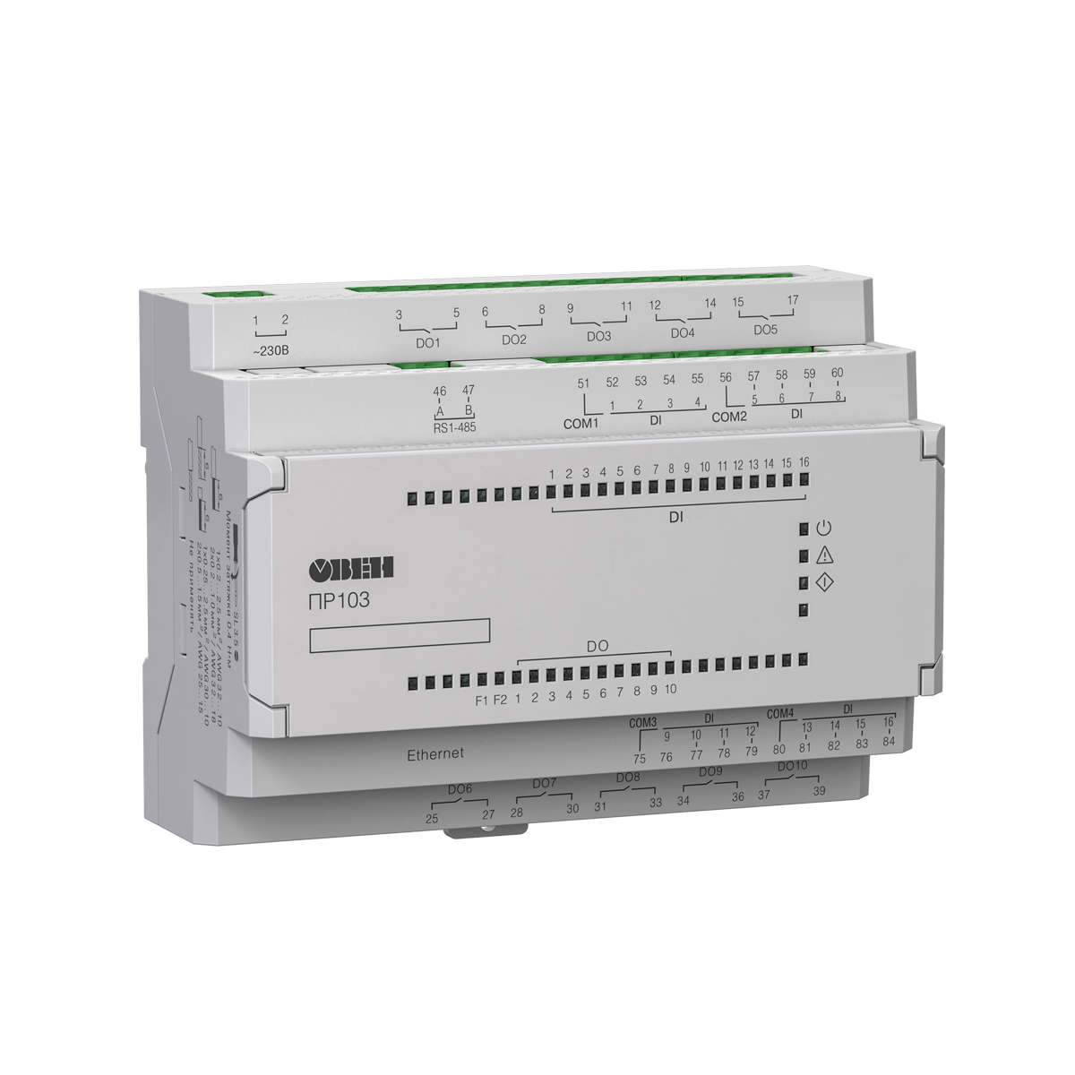

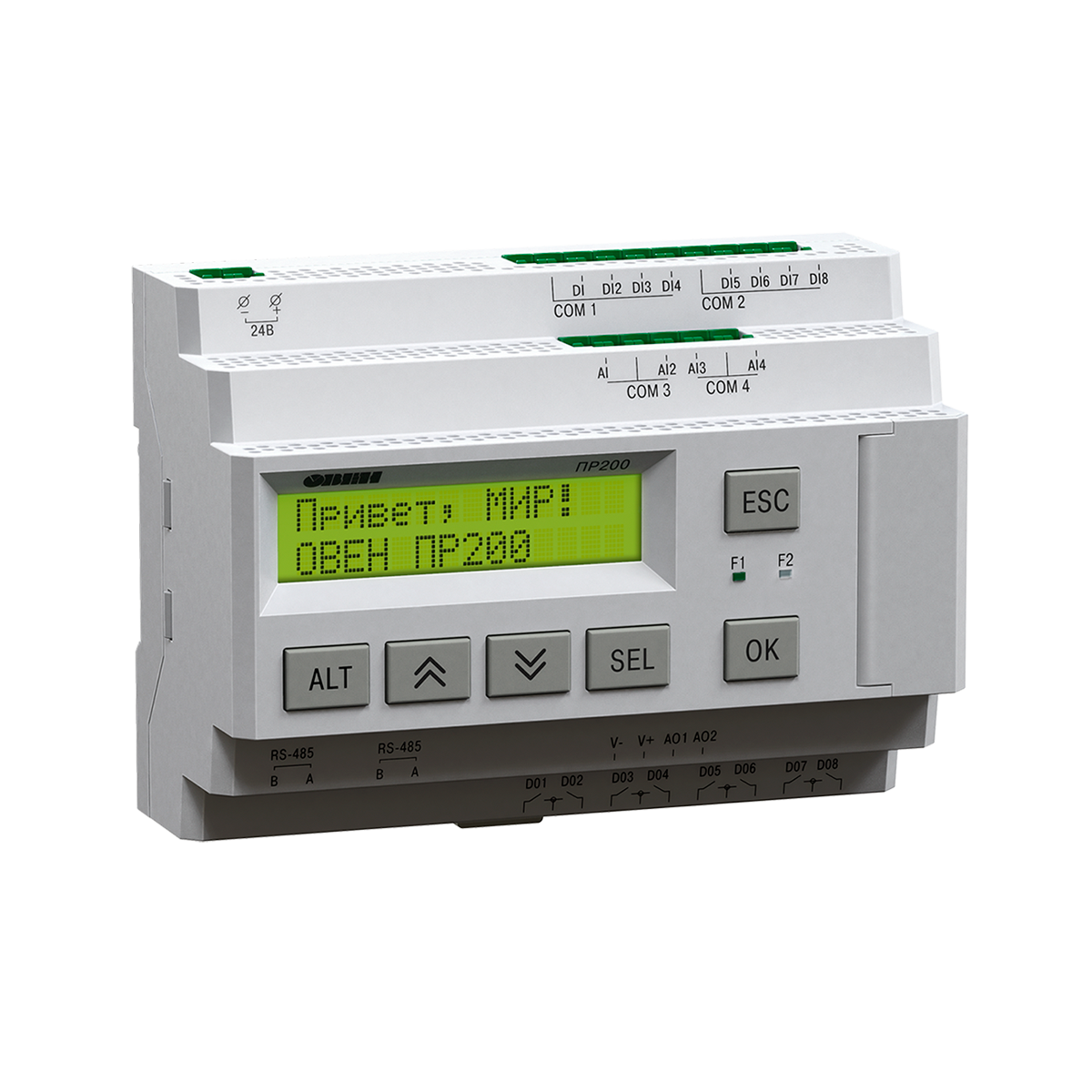

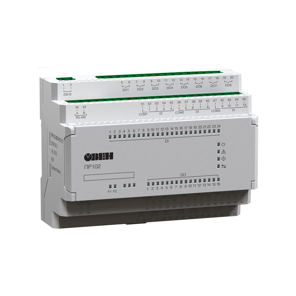

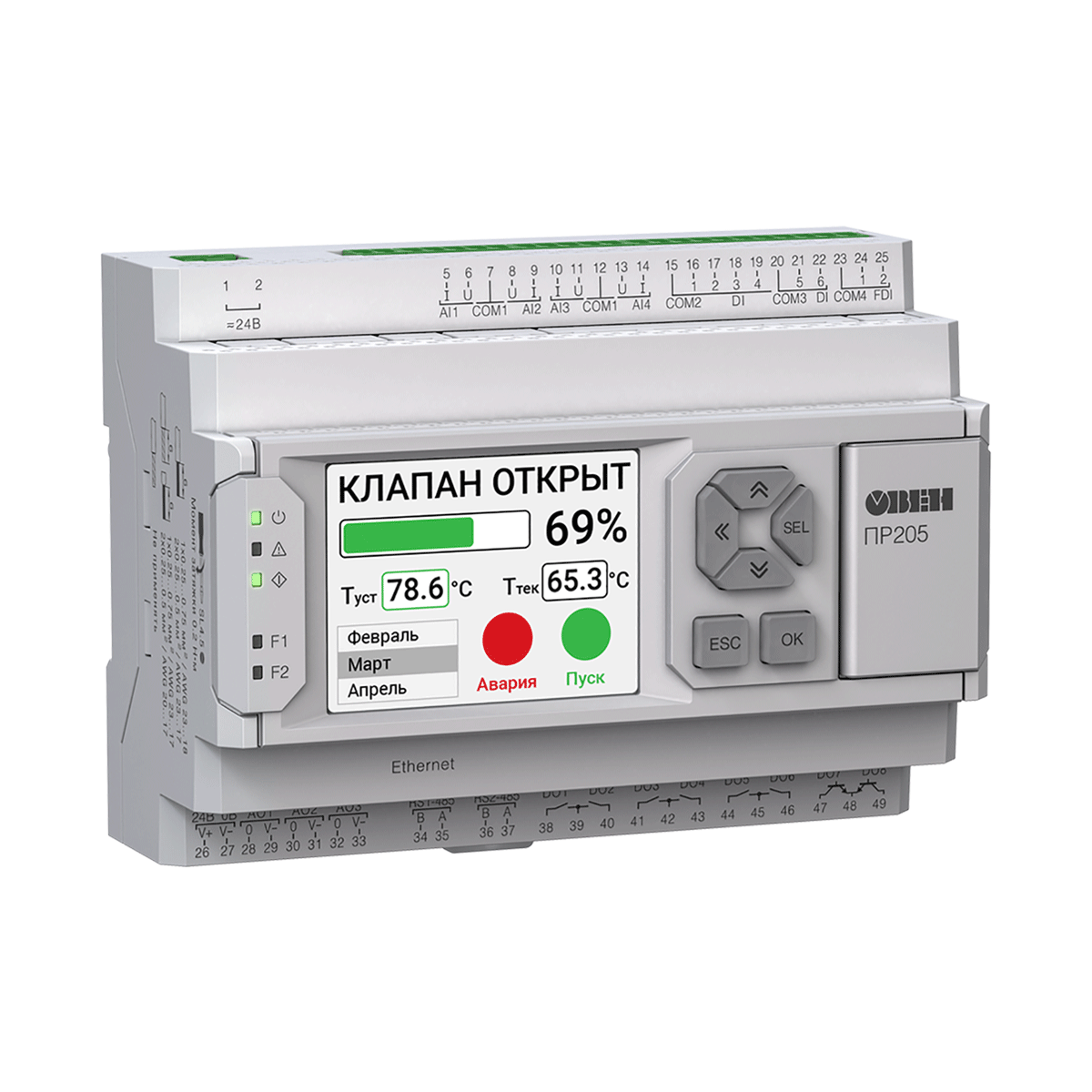

    Модули расширения ПРМ подключаются к ПР, имеющим специальный разъем и поддерживающим работу с ПРМ. На данный момент работу с ПРМ поддерживают следующие ПР:
    Совместимые программируемые реле
