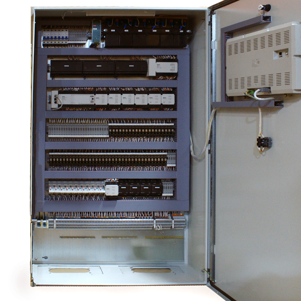

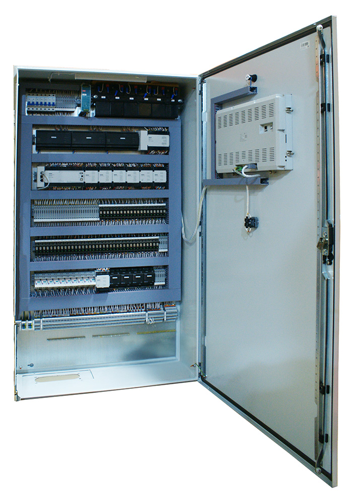

    Система управления реализована на базе программируемого логического контроллера ОВЕН ПЛК110, а также модулей ввода-вывода линейки Мх110.
    Шкаф оснащен системой отслеживания значений температуры и давления на всех участках технологического процесса. Для контроля поддержки заданных параметров термической обработки и параметров жидкости в накопительных баках в автоматическом режиме с возможностью ручного управления в СТОС подобраны датчики температуры, давления и уровня жидкости в баках, а также электрически управляемые клапаны разного типа.
    Данные с датчиков температуры, давления и уровня поступают на модули дискретного и аналогового ввода МВ110-32ДН и МВ110-8А. Модули дискретного и аналогового вывода МУ110-16К и МУ110-8И управляют открытием и закрытием клапанов.
    Уровень стоков в баках контролирует сигнализатор жидкости БКК1.

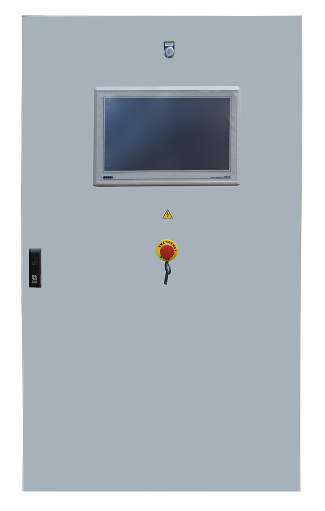

    Визуализацию текущих значений температуры жидкости во всех отсеках системы, давления жидкости на технологических участках, уставки температуры в градусах Цельсия, положения клапанов обеспечивает сенсорная панель ОВЕН СП315. Предусмотрена возможность локальной и удаленной настройки параметров технологического процесса с помощью OwenCloud или SCADA-системы.
    Для обеспечения циклического принципа действия СТОС внедрен режим попеременного сбора или обеззараживания стоков. Система оснащена аварийным режимом работы и режимом чередования насосов для повышения отказоустойчивости. Система обеспечивает автоматический переход на резервное оборудование в случае аварии на основном узле. Ручной режим работы обеспечивает индивидуальное управление всеми узлами схемы.
    Для питания автоматики и датчиков используются источники питания с резервированием ОВЕН ИБП60Б, обеспечивающие бесперебойное электропитание.
