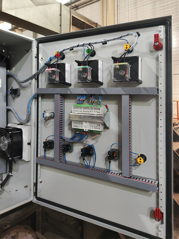

    В результате выхода из строя старых компонентов автоматики было принято решение модернизировать шкаф управления печью и усовершенствовать визуализацию технологического процесса. Также после проведенного анализа стала очевидна необходимость внедрения нового интуитивно понятного интерфейса, который сделал бы более удобным мониторинг параметров работы печи в режиме реального времени. Помимо этого, было решено ввести систему архивации данных.

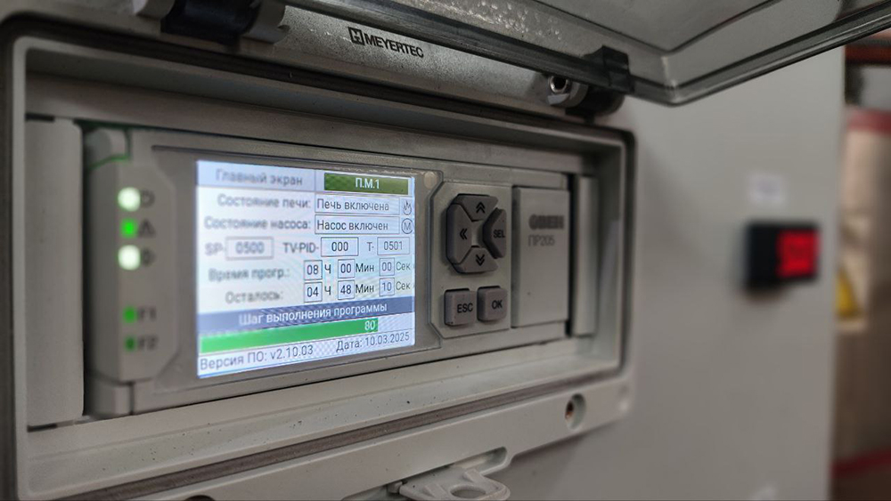

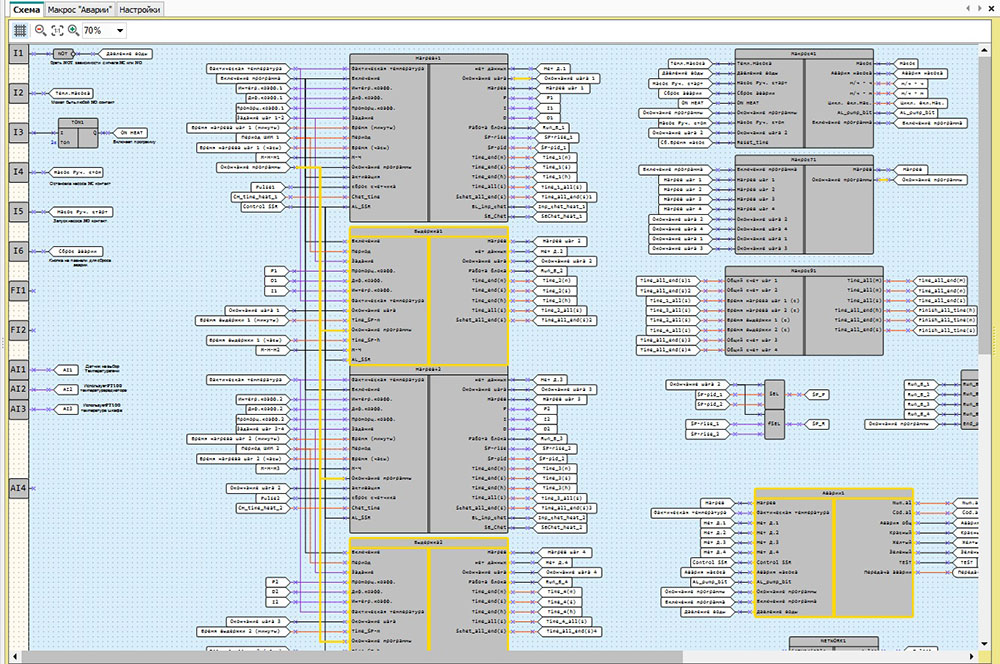

    Исходя из поставленных задач для реализации проекта было выбрано программируемое реле с графическим дисплеем и Ethernet ОВЕН ПР205. Алгоритм работы ПР205 настраивается в среде программирования Owen Logic. Графический цветной экран прибора дает возможность создавать интуитивно понятные и удобные наглядные интерфейсы, упрощающие настройку и визуальное восприятие информации.
    В данном проекте ПР205 позволил визуализировать процесс и создать пошаговый алгоритм обжига в режиме реального времени с возможностью мониторинга параметров работы печи. Для защиты прибора использована защитная крышка MEYERTEC MT-WPC8 на 8 модулей.
    В алгоритме прибора заложена регулировка температурного режима на каждом этапе обжига и настройка параметров ПИД-регулятора для каждого шага. На дисплее ПР205 удобно редактировать технологические параметры.

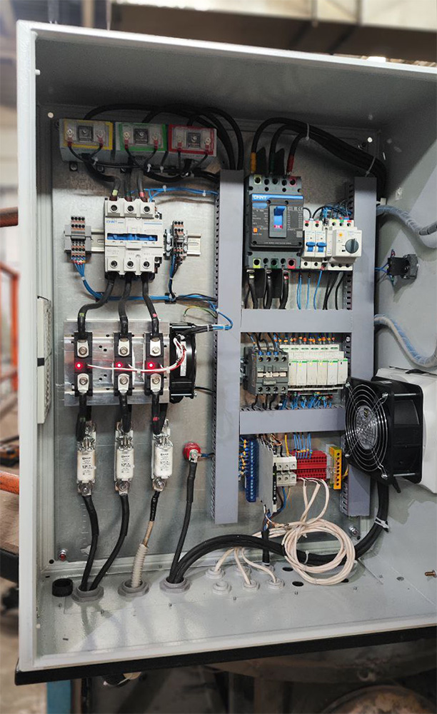

    Управление печью осуществляется с помощью однофазных твердотельных реле SBDN-15044.ZD3. Предусмотрен мониторинг температуры радиатора с установленными ТТР.

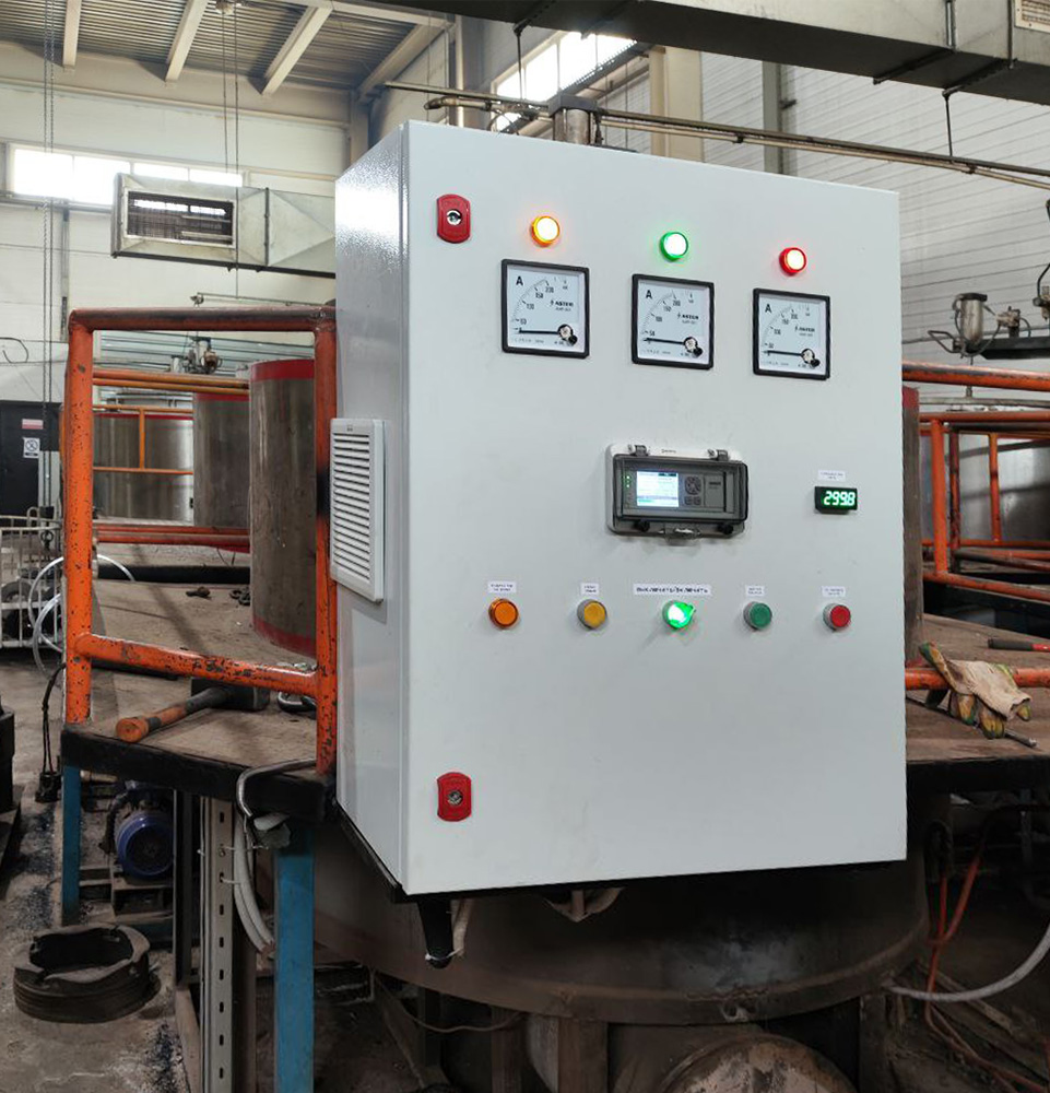

    Обо всех текущих технологических процессах и этапах работы печи оповещает светосигнальная колонна MEYERTEC МТ45 и сигнальные лампы MEYERTEC MT22, расположенные на передней панели шкафа. Измерение температуры осуществляется с помощью термопреобразователя сопротивления ОВЕН ДТС414.
    Измеряет и отображает параметры технологического процесса индикатор ОВЕН ИТП-17. Устройство отображает текущую температуру печи обжига, наглядно показывая этап программы работы агрегата. В зависимости от данных меняется цвет цифр на 4-значном дисплее: при показателях 0-300 цвет зеленый, от 300-500 – желтый, 500-600 – красный.
